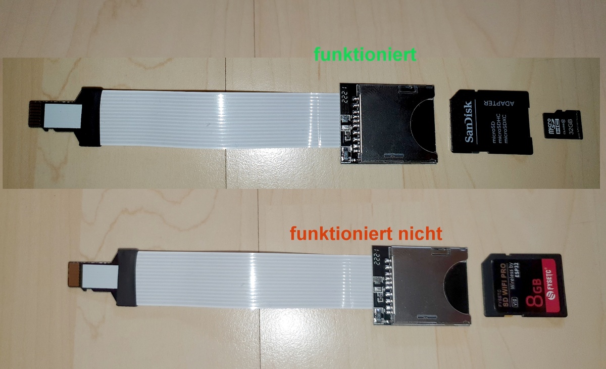

Folgende Konstellation:
3D Drucker mit microSD Slot, dadrin Adapter SD auf micro SD Stecker.
Stecke ich nun eine SD Karte in den Adapterschacht, wird nichts gelesen.
Stecke ich statt dessen einen SD Adapter mit einer micro SD drin rein -
alles bestens.
Also, der 3D Drucker hat nun Mal einen microSD Slot und ich möchte die
SD Karte nutzen, weil die Wlan fähig ist (und das funktioniert!).
Habe es mit dieser neuen SD Karte 8GB, einer alten Kingston 2GB und
einer Uralten Sandisc 256MB versucht. HC oder XC oder irgendeine
Kapazitätsbegrenzung ist also eher kein Thema.
Der Adapter selbst scheint auch nur ein Bauteil zu haben, sonst sind die
Pins einfach durchgelötet. Es muß aber einen Unterschied geben, weil
MicroSD Karte > Adapter auf SD > Adapter auf MicroSD Stecker funtioniert
(siehe Bild)

Die WLAN saugen deutlich mehr Strom.
Eventuell reicht die 3,3V Versorgung nicht aus, für SD Karten muss die
nur 100mA liefern können.
Miss mal mit 'nem Multimeter - oder Oszi - nach.

Deine alten Karten werden eine höhere Stromaufnahme haben als Deine
32-G-Micro-SD-Karte, und Deine WLAN-Karte sowieso.
Löte doch mal sowohl eine zusätziche Masse- als auch eine zusätzliche
Stromversorgungsleitung an den Adapter, und/oder versuche den langen
Folienleiter durch was viel kürzeres zu ersetzen.

Ja, hab's  gerade am PC ausprobiert - alle SD Karten werden mit dem
Adapter gelesen. Also liegt es an dem MicroSD Slot im 3D Drucker.

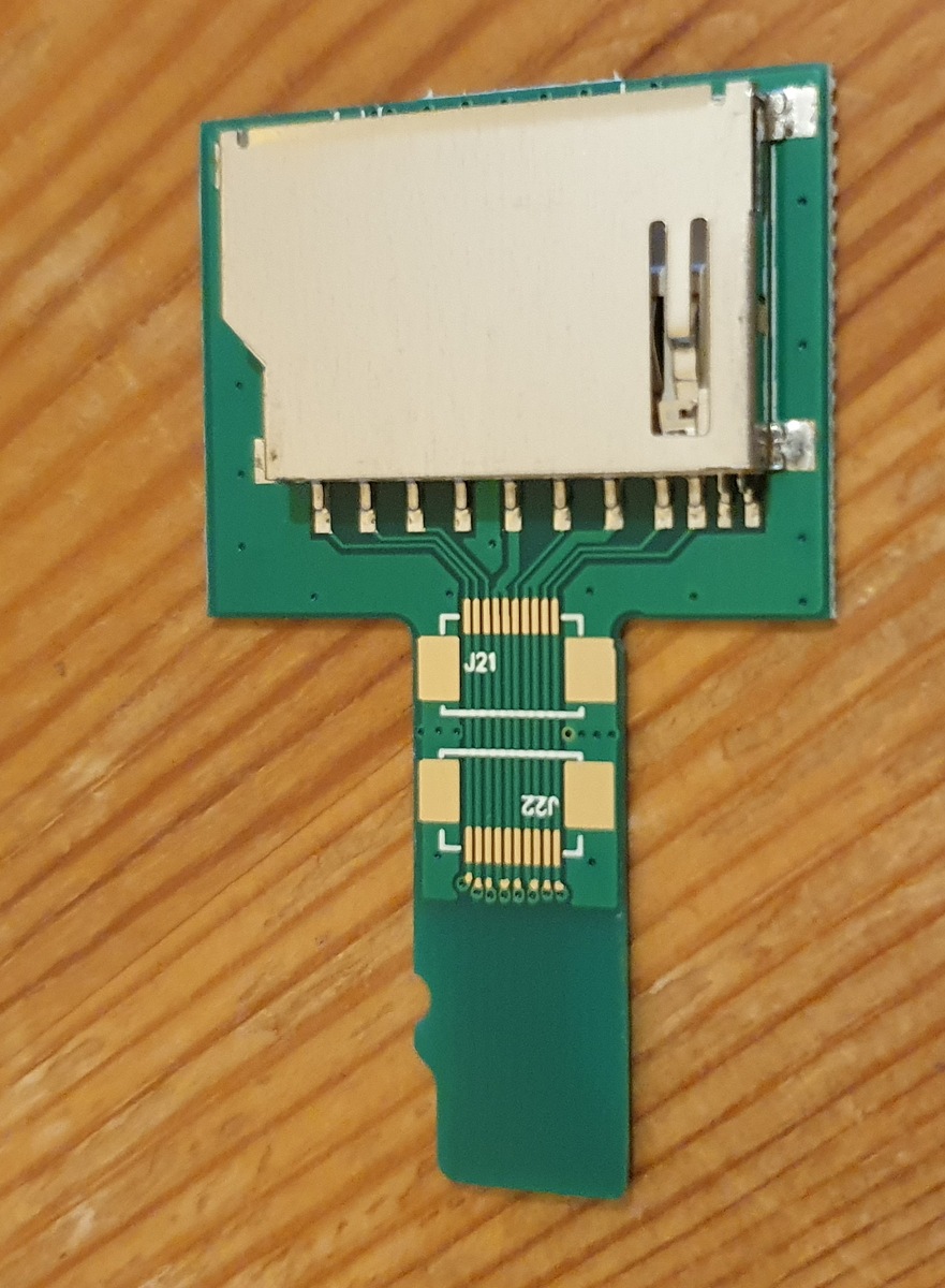

Mit einem anderen Adapter (kürzeres Kabel und/oder dickeren
Leiterquerschnitten) bist Du vermutlich besser bedient.
Sowas hier kommt ohne Folienleiter aus:
https://www.amazon.com/dp/B0143QFXYO

Dauerlesen im SPI-Modus bei 12 MHz (und 3.3 V):
SD(H)C                  I [mA]
sharkoon        512 MB  10.7
Kingston        2 GB    15.6
extrememory     4 GB    16.8
Platinum        8 GB     9.7
uSD(H)C:
noname          2 GB    13.1
Intenso         4 GB    18.8
Samsung Evo     32 GB   14.3
Samsung Pro     32 GB   14.1
SanDisk ExtrPro 32 GB   14.2
Stromspitzen liegen teilweise um einiges darüber.
  Auch wenn die Tabelle vielleicht nur von begrenztem Aussagewert ist
wegen des SPI-Modus, so scheint es am Dauerstrom nicht zu liegen.
Allenfalls an den Stromspitzen, eventuell ließen sich diese wegpuffern
mit einem Kondensator an der Kartenseite des Adapters.

von Christoph K. M. (christophk_m)
Die Auflösung: siehe Foto (6,60 €)
Anscheinend hat der MicroSD Slot des 3D Druckers etwas weniger Power als
einer im PC und durch die längere Folienleitung (10cm) ist die
Spannungsversorgung nicht ausreichend.
Ich bedanke mich für entsprechende Tipps.
