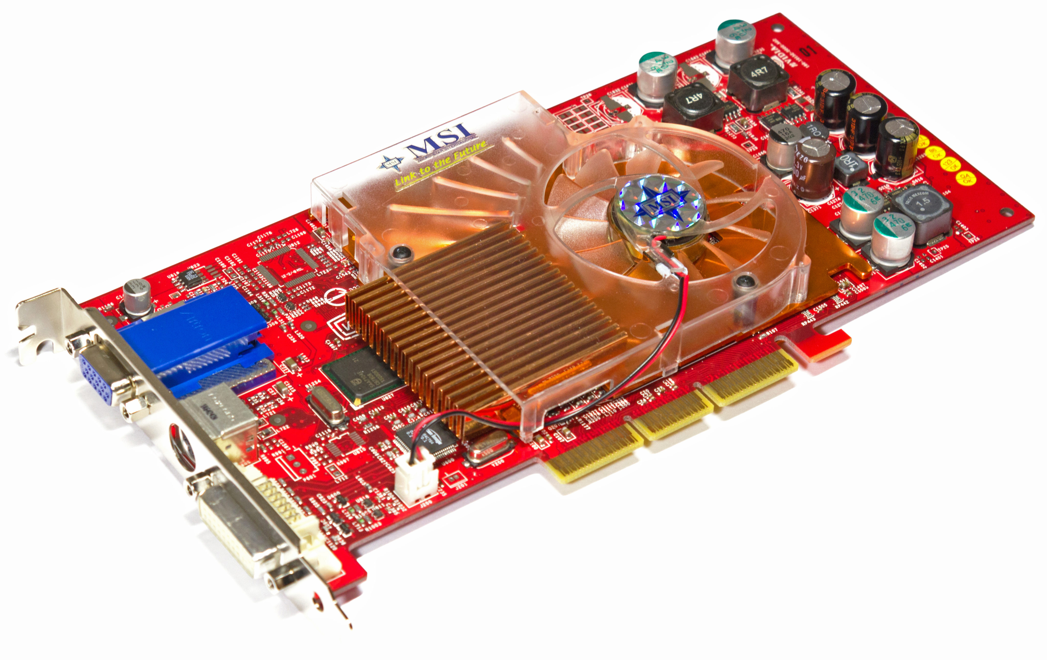

Nachdem ich erfolgreich meine erste Grafikkarte wiederbelebt habe (yay), sitz ich jetzt etwas verwirrt vor der nächsten.
Es ist eine Ti4800, siehe Anhang, genau die Karte. Hat Streifen / Artefakte im Bild und crasht bei HDD DMA Zugriff das ganze System.
Aussehen tun die Kondensatoren eigentlich noch alle gut, nix ausgelaufen bei den SMD, evtl. einer von den Through-hole ist etwas gewölbt.
Das ist der obere in der 3er Reihe ganz rechts im Bild, werd aber alle 3 tauschen.
So jetzt die Frage:
Im Bild scheinen das alles die gleichen zu sein, leider kann ich nicht entziffern welche genau das sind, ich entziffer da 310HF, also vielleicht 310uF Low ESR?
Bei mir sind aber andere drin, die unteren beiden lila 510 uF 4V von Sanyo und oben (der potenzielle Übeltäter) ein gelber 330uF No-Name 16V.
Haben die da damals bei Creative in den Kondensatur wühltisch gegriffen, oder hat das einen tieferen Sinn, wenn andere drin sind?
Was soll ich da jetzt reintun? Ich würd jetzt einfach die 510 durch 470 tauschen und 330 oben so lassen?
Streifen sind eher ein Zeichen für ein RAM-Problem, Artefakte können von der GPU aus gehen, aber auch eine Folge von RAM-Fehlern sein.
Kannst Du machen. Etwas geringere Kapazität ist nicht so schlimm, sollten aber low ESR Typen sein. Nur die Spannungsfestigkeit solltest Du nicht unterschreiten, also wenn 4V Typen drin waren, müssen auch wieder 4V Typen rein, 6,3V oder 10V würden ebenfalls gehen, aber die haben vermutlich schon eine zu große Bauform. Bei 16V müssen auch wieder 16V rein, 25V wären auch von der Bauform zu groß.

Wenn du nicht das passende Messwerkzeug hast, um die Cˋs vernünftig zu prüfen, dann wechsele alle aus. Alle low ESR und von der Kapazität eher höher als tiefer. Wenn du dann noch auf die Typen mit hoher Temperaurstabilität nimmst, machst du nichts falsch! Der Platz und der Pinabstand muss halt passen.
Das kenne ich aber dann anders, dann ist das nicht gleichmässig.
Bei der hier sind im Textmode einfach in jeder zweiten Zeile die Character kaputt. Bei höheren Auflösungen sind dann wunderschön gleichmässig irgendelche roten Punkte als Hintergrundtapete.
Der Rechner war 2 Jahre nicht an, vorher kein Problem. Wird RAM einfach so schlecht?
Bauform ist kein Problem, die neuen, die ich hier habe sind eher alle kleiner bei gleicher Spannung.
Von den gängigen Typen geht ja nur entweder 10% weniger oder 100% mehr.
Frag mich halt nach wie vor, warum da machnmal 310 und machnmal 510 drin sind.
510µF med-ESR sind genau so gut wie 310µF low-ESR. Wobei, bei schlechten Elkos kann's auch anders herum sein. Egal, die genauen Kapazitäten spielen meist keine so große Rolle, die Wandler sind StepDown-Wandler mit hoher Betriebsfrequenz, die haben ausgangsseitig keinen großen Ripple-Strom bzw. die ganze Grafikkarte hat noch keine so hohen Betriebsströme wie das heute üblich ist.
Genau das ist typisch für einen RAM-Defekt (Bitfehler).
