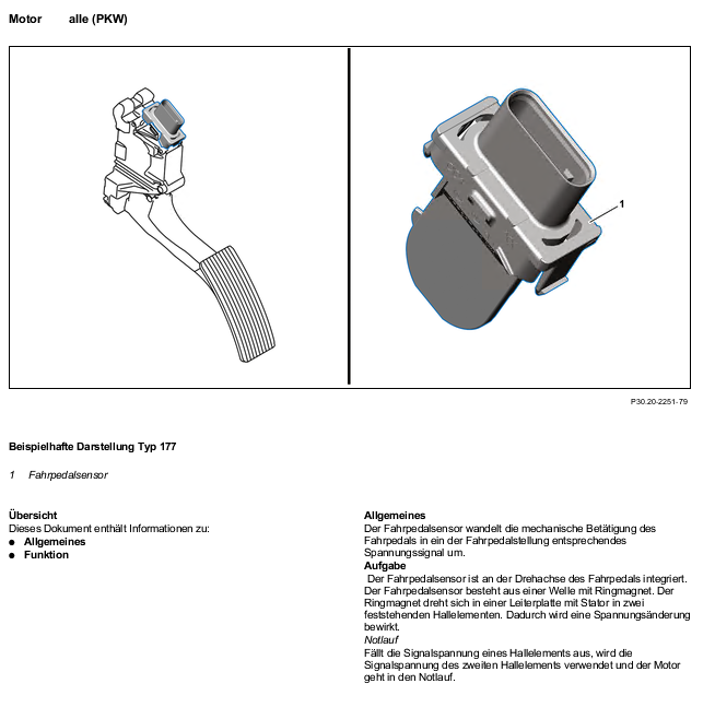

von Alex (noich)
Das "Gas Pedal" unterscheidet sich beim E-Auto nicht vom Verbrenner.
Über 2 Potentiometer (2 wegen der Ausfallsicherheit) wird die Stellung
des Gaspedal erfasst (je nach dem kann es auch ein Hallsensor sein). Das
Gas Pedal steuert nicht direkt die Drosselklappe beim Verbrenner (nur
früher beim mechanischen Gaspedal) sondern teilt dem Motorsteuergerät
nur einen Leistungswunsch mit. Auch beim E-Auto.
Das Motorsteuergerät passt dann je nach dem den Stand der Drosselklappe
(Benziner) oder die Einspritzmenge (Diesel) an.
Beim E-Auto wird die Elektromaschine mit einer anderen Frequenz bespeist
von der Leistungselektronik. Die Leistungselektronik ist das Bauteil
welches aus der Gleichspannung der Batterie (ca. 400V bei den meisten
Fahrzeugen, bei manchen Hochleistungs-Fahrzeugen 800V) eine
Wechselspannung für den Elektromotor wandelt.
Das Gaspedal gibt bei allen Antriebsarten aber nur einen "Wunsch" ab.
Über die tatsächliche Leistungsabgabe entscheidet das
Motorsteuergerät/die Leistungselektronik in Abhängigkeit von Störungen
(Notlauf), Traktion (ESP) Fahrassistenzsystemen (Tempomat) oder anderen
Umwelteinflüssen (bspw. Notbremsassistent).
Bei Hybridfahrzeugen gibt es bspw. noch mal ein "Muttersteuergerät" für
beide Antriebsstränge. Es entscheidet wie der Leistungswunsch vom
Fahrpedal auf die einzelnen Antriebsstränge verteilt wird.

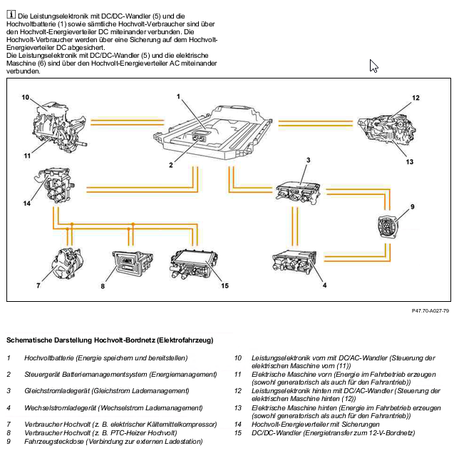

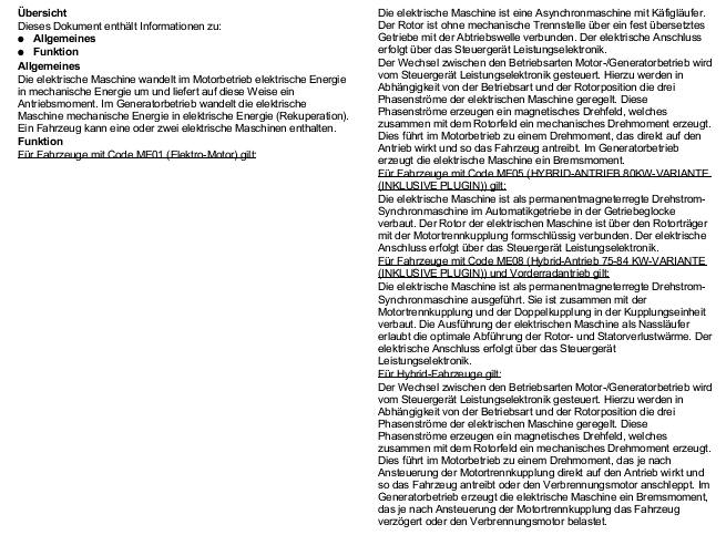

von Alex (noich)
Potentiometer beim Gaspedal war früher korrekt aber ist inzwischen
veraltet. Verzeihung für die Fehlinformation.
Im Anhang was zum Lesen über die Funktionsweise aus dem Service Manual
zu einem Modell eines deutschen Herstellers.
