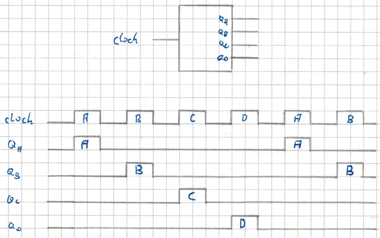

Ich suche nach einer Möglichkeit, mit einem Clock-Signal 4 Ausgänge zu
schalten. Ich habe mal eine primitive Schaltung aufgezeichnet. (Sorry
für meine schlimme Schrift aber mein Zeigefinger ist gerade verstaucht)
Ich suche kein Schieberegister, denn so halbiert sich lediglich die
Frequenz der Ausgänge. Das meine ich nicht. Ich möchte einfach
nacheinander 4 Ausgänge ein/aus schalten.
Und ja, das Ganze könnte ich auch mit einem guten, alten AVR Tiny
programmieren, aber das möchte ich nicht.
Kennt von euch hier jemand im Forum solch einen Digital-Chip?
Viele Grüße und ein schönes Wochenende 😊

4017?
von J. S. (engineer) Benutzerseite
Wenn es ein Baustein sein soll und die Zählweise immer so ist, dann ein
4017 (der "Johnsonzähler"). Man muss dann den Ausgang 4 auf der Reset
legen, damit er nicht komplett durchzählt, sondern bei 4 looped. Damit
hat man früher Lauflichter und Ampeln gebaut. Ampel zählt halt alle
Phasen und die Ausgänge gehen inklusive auf die LEDs.

Ja, aber die vier verwendeten Ausgänge des CD4017 müssen jetzt noch mit
dem Clock-Eingang des selbigen mit einem CD4081 UND-verknüpft werden,
damit die Schaltung dem oben gezeigten Flussdiagramm entspricht.

von Falk B. (falk)
Nö. Man klemmt den 5 Ausgang ans asynchrone Reset und gut.

von Michael M. (Firma: Autotronic) (michael_metzer)
Das sowieso. Aber schau dir das Diagramm nochmal ganz genau an. Die
Ausgänge sollen immer nur dann High sein, wenn am Clock-Eingang auch ein
High ansteht. Zwischendurch gibt's auch immer ein Low!

Ich vermute der TO hat nur versucht es bildlich darzustellen, ohne das
Timing genau so zu meinen wie auf der Skizze. Er wird m.A.n. schon die
Funktion des 4017 meinen.

von Marcel K. (viewer)
Ja, genau. Ich wollte nur im groben erklären was meine Idee "braucht".
Ihr habt das alles schon richtig verstanden. Der 4017 ist wirklich die
Lösung. ;)

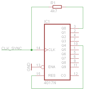

von Falk B. (falk)
Man könnte einen Trick verwenden, indem man das IO-Pin auch mal auf
Eingang schaltet. Siehe Anhang. Man taktet und schaltet CLK_SYNC auf
HIGH. Dann schaltet man das IO-Pin auf Eingang mit internem Pull Up.
Kurz warten (ein paar us), dann den Pegel des IO-Pins lesen.
IO-Pin bleibt HIGH -> Q0 aktiv
IO-Pin ist LOW -> Q0 inaktiv
Damit kann man ggf. immer wieder synchronisieren.

von Falk B. (falk)
Korrektur. Man schaltet nur auf Eingang, der interne Puul-Up ist nicht
nötig, denn der Pegel ist ja immer definiert.
von Peter D. (peda)
Man kann auch ein Schieberegister (74HC164) mit RC-Glied von CP zum
DS-Eingang nehmen.
Ein kurzes Low entlädt den Kondensator nicht und schiebt eine 1 ein.
Ein langes Low entlädt den Kondensator und schiebt eine 0 ein.
High muß so lang sein, daß der Kondensator sicher auf 1 geladen wird.

Marcel K. schrieb:
> Hi Jörg R., danke für Deinen Hinweis...
> Also das Clock Signal soll von einem µC kommen.
> Ich habe eine Tastartur- Matrix mit 5x5 Zeilen/Spalten.
> Ich hatte die Idee, die Zeilen mit lediglich einem einzigen Pin (clock)
> anzusteuern. So könnte ich mir ein paar Pins einsparen. Im Moment habe
> ich 5 Aus- bzw. Eingänge vom µC verwendet.
Falls Du mit dem µC I2C ansteuern kannst, reichen 2 Leitungen (evtl.
plus eine für Interrupt) + ein TCA8418. Der macht auch gleich die
Entprellung.
von Peter D. (peda)
Nikolaus S. schrieb:
> ein TCA8418
Wem das WQFN mit 0,5 Pitch zu fummelig ist, der kann auch den Klassiker
nehmen 2 * PCF8574/A, die gibt es auch als PDIP.
von Brüno (dominic_m833)
Marcel K. schrieb:
> So kann ich mit drei Leitungen, bis zu 8 Eingänge abfragen.
Nö, damit kannst du den ersten gedrückten von bis zu 8 Eingängen
anfragen. Ist z.B. der erste gedrückt, kriegst du von den folgenden
nichts mit. Beim HC165 ist das anders, bei Latch werden die Stati aller
Eingänge ins Register eingelesen und dann mit SCK und SDA an den uC
weitergereicht. Macht auch 3 Leitungen, bei beliebig vielen Eingängen,
weil kaskadierbar.
erst mal vielen Dank für all eure tollen Tipps und Ideen. Das weiß ich
sehr zu schätzen.
Mir ist bewusst, dass es auch die Möglichkeit gibt, z.B. einen Bus wie
I2C zu nutzen. Das ist von mir aber nicht vorgesehen.
Im Moment nutze ich einen Timer um meine 5x5 Matrix anzusteuern. (Zeilen
/ Pin-Outputs).
Die Idee von „falk“ finde ich eigentlich sehr charmant. Da die
Matrixansteuerung allerdings durch den Timer zyklisch angesprungen wird,
benötige ich jetzt noch zusätzliche Timer-Slots um den Clock-Pin
zusätzlich noch umstellen bzw. den Wert noch einzulesen. Ich denke das
ist aber echt ein Versuch wert.
Beim Einlesen der gedrückten Tasten (Spalten / Pin-Inputs) sehe ich
schon einen Vorteil z.B. einen "8-line to 3-line Encoder (LS_148)“ zu
verwenden. Und ja, mit LS_148 kann man maximal nur eine Taste erkennen.
Dies wäre in meinem Fall aber OK so, da ich davon ausgehe, dass keine
weiteren Tasten parallel gedrückt werden. Wie z.B. bei einer numerischen
Tastatur für die Passworteingabe.
Viele Grüße an alle,
Marcel(",)
