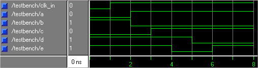

Das ist ein einfaches 2-Bit Schieberegister, welches nur zwischen den zwei Zuständen "01" und "10" wechselt.
Wahrheitstabelle für ein XOR-Gatter
Eingang C Eingang D Ausgang E
0 0 0
0 1 1
1 0 1
1 1 0
Wenn man die Schaltung statisch betrachtet, wird der Ausgang E immer 1 sein. Aber dynamisch ist das nicht der Fall.
Wir nehmen an.
  • Der Ausgang von FlipFlop 1 (A) braucht 1ns um den Eingang (C) des XOR zu erreichen
  • Der Ausgang von FlipFlop 2 (B) braucht 3ns um den Eingang (D) des XOR zu erreichen
  • Die Durchlaufverzögerung der FlipFlops sowie der LUT soll 1ns betragen
Diese Zahlen sind realistisch.
Jetzt schauen wir uns den Übergang des Schieberegisters von "10" auf "01" genau an.
Zeitdiagramm
  • 0ns - Start der Simulation
  • 1ns - Der Takteingang führt eine steigende Flanke aus, was dazu führt, dass die FlipFlops neue Daten laden
  • 2ns - nach der Speicherverzögerung von 1ns liegen die neuen Daten am Ausgang der FlipFlops an (A und B). Das passiert sehr synchron (+/-100ps und weniger).
  • 3ns - der neue Zustand von FlipFlop 1 erreicht das XOR-Gatter nach 1ns Laufzeitverzögerung, der Eingang des XOR ist nun "11", was am Ausgang zum Zustand '0' führen wird.
  • 4ns - der Ausgang des XOR (E) geht auf den neuen Zustand '0' über nach 1ns Gatterlaufzeit
  • 5ns - der zweite Eingang des XOR wechselt auf "0", weil das Signal von (B) nach 3ns Laufzeit endlich angekommen ist
  • 6ns - Das XOR reagiert auf den neuen Eingangscode "01" und schaltet auf '1' nach 1ns Gatterverzögerung

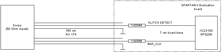

Messaufbau
Die Messungen wurden mit einem Spartan-II Evaluationboard von Insight Electronics durchgeführt. Es enthält einen XC2S100-5PQ208. Die Testschaltung wurde durch einen 36 MHz Quarz getaktet, der Wert ist aber vollkommen unwichtig, 1 MHz würde genauso funktionieren. Die Testausgänge wurden mit selbstgebauten High Speed Tastköpfen gemessen, wie sie im Buch "High speed digital Design - A Handbook of Black Magic" empfohlen werden. Die Anstiegszeit dieser Tastköpfe liegt irgendwo bei 200ps. Das Oszilloskop, mit welchen die Screenshots gemacht wurden, ist ein Tektronix TDS 3034 mit 300 MHz Bandbreite. Einige Zusatzmessungen wurden mit einem Tektronix CSA 404 mit einem 11A34 Verstärker gemacht, welcher 1 GHz Bandbreite hat. Leider konnten damit keine Screenshots gemacht werden (Softwareprobleme). Man beachte, dass die Leitungen nicht terminiert sind. Reflektionen und Überschwinger sind für diesen Test unkritisch.

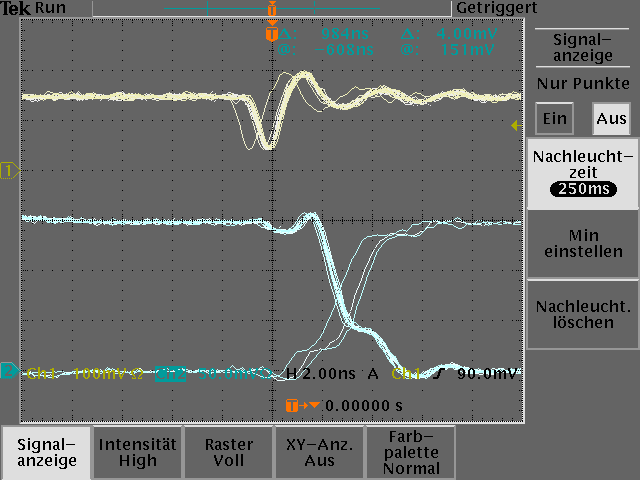

Messergebnisse

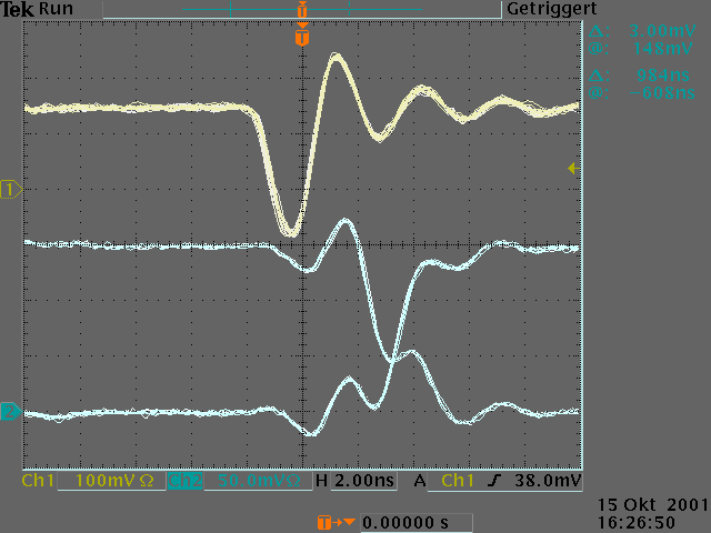

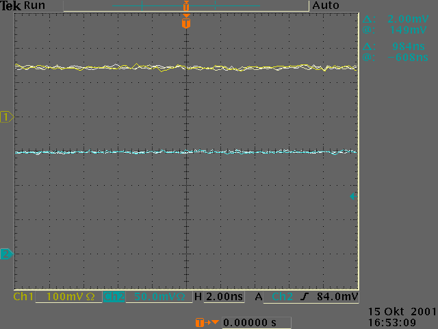

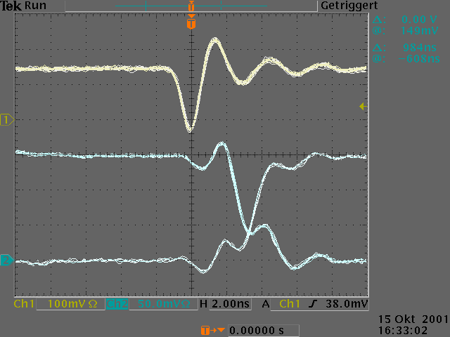

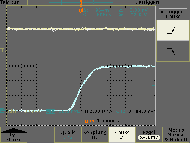

Auf Kanal 1 wird das Signal bad_clk angezeigt, auf Kanal 2 glitch_detect.
FlipFlop 2 in Spalte 30
Das ist der erste Versuch. Weil die Differenz der Durchlaufverzögerung so groß ist, ist auch der Glitch recht lang. Aber sehen wir genau hin, es ist gerade mal ein 1.5ns Puls! Das ist weit weg von der Spezifikation der minimalen Pulsbreite des Taktes für dieses FPGA. Wie man sieht, schaltet FlipFlop 3 bei dem Glitch um.
FlipFlop 2 in Spalte 15
Der Glitch ist kürzer, aber das FlipFlop 3 schaltet immer noch problemlos.
FlipFlop 2 in Spalte 10
Jetzt wird es richtig schnell. Wir sehen auch die Grenzen des Oszilloskops (300 MHz), denn auf dem schnellen 1 GHz Oszilloskop erreicht der Puls noch die 0V Linie. Das FlipFlop 3 toggelt weiter.
FlipFlop 2 in Spalte 8
Und es toggelt immer noch. Aber wir haben die Grenzen des Oszilloskops und der IO-Zelle erreicht. Der Glitch ist ausserhalb nicht mehr messbar, auch nicht mit dem 1 GHz Oszilloskop. Da die IO-Zelle bis zu 24mA liefern muss und einiges an ESD-Schutzmassnahmen enthält, sind die Stukturen deutlich größer und haben damit mehr parasitäre Kapazität als die kleinen Strukturen im Kern. Dadurch werden sie langsamer. Man sieht auch, dass die Störung auf dem glitch_detect Ausgang durch Übersprechen von Ausgang bad_clk verursacht wurde.
Jetzt haben wir die Grenzen dieser Technologie erreicht. Der Glitch ist einfach zu klein, um vom FlipFlop 3 noch "gesehen" zu werden. Nur der liebe Gott weiß, wie das Signal im Inneren jetzt aussieht. Aber Vorsicht! Das heißt nicht, dass man einen glitchfreien Dekoder erhält, wenn man die FlipFlops nah am Dekoder platziert. Die Geschwindigkeit der Logikzellen bzw. Verbindungnetze schwankt mit der Temperatur (kalt = schnell), der Versorgungsspannung (hoch = schnell) und allgemeinen Fertigungstoleranzen. Man darf nicht auf die niedrige Geschwindigkeit der ICs zählen, um sie als Glitchfilter zu missbrauchen! Wenn man die Schaltung auf eine schnellere Technologie umstellt (schnelleres FPGA, ASIC), wird diese Methode scheitern. Die einzigen zuverlässigen Wege um Glitches zu vermeiden sind
