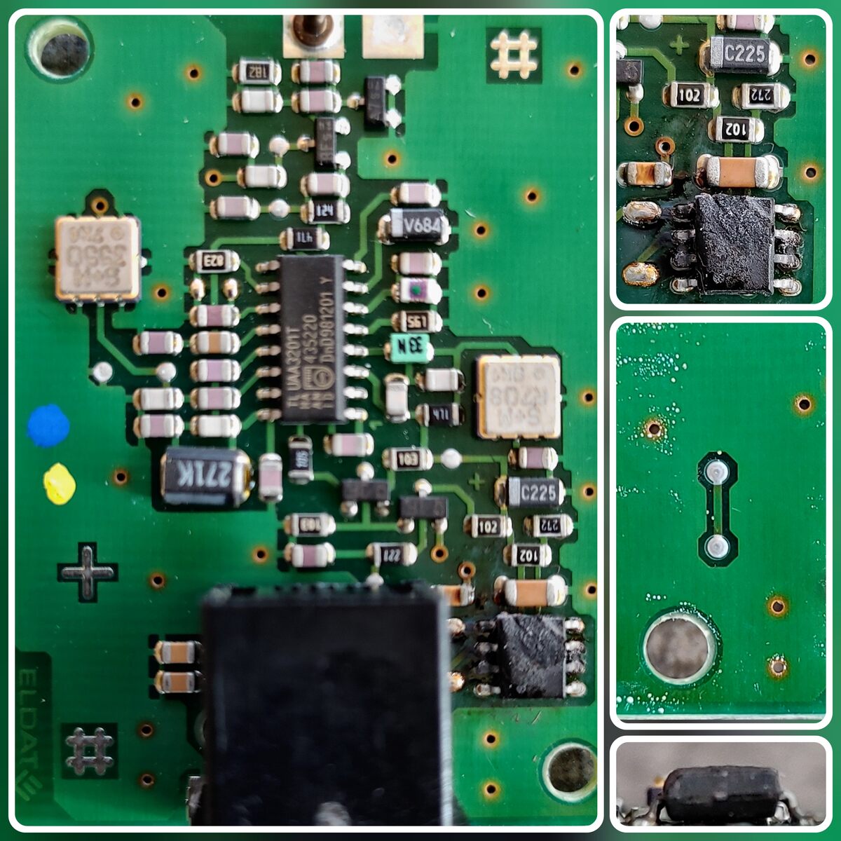

Das stellte abrupt den Dienst ein. Zum einen war der Trafo defekt, dann
hätte ich noch 2 Defekte Elkos ersetzt. Das Tor ließ sich wieder
einstellen und auf/zufahren. Nur das anlernen der FB scheiterte. Dann
hab ich mal auf die Empfängerplatine geschaut. Und siehe da. Ein IC ist
vollkommen verbrutzelt.
Ist das ein DC DC und ist dieser WG Spannungsabfall zerstört?
Was ist das für ein Typ und kann man den auch falsch herum einsetzen?
Ist da eventl noch mehr defekt? Wird der IC auch von unten verlötet? Die
Anlage arbeitet mit +12v 0 -12v.

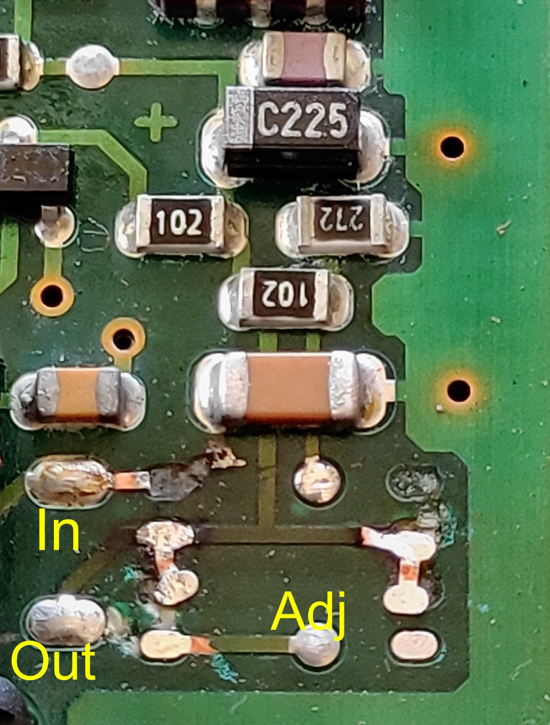

Das ist ein Linearregler. Löte die Leiche mal runter, dann kann man
bestimmt anhand der Anschlussbelegung sagen was für einer.

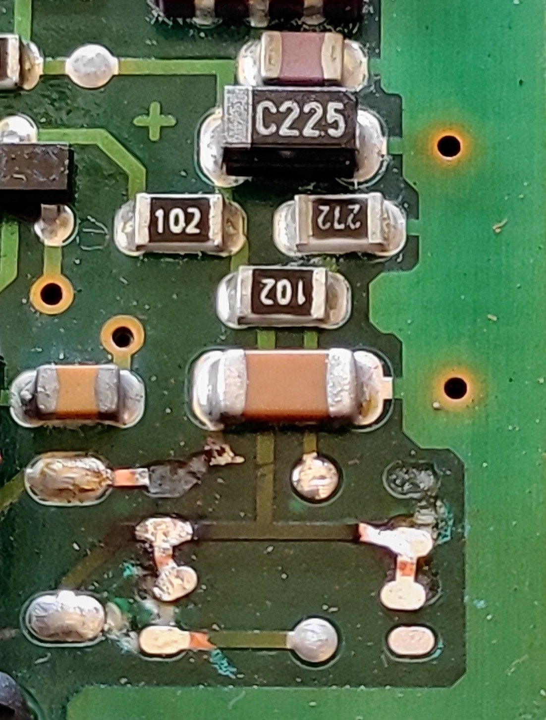

von Daniel (dukeevil)
Nicht so gut gelungen. Ein Kontakt ist leider abgerissen.
von H. H. (Gast)
Kann man doch flicken, oder einfach einen in TO-92 einlöten.
Und du hattest da einen LM317, Pin1 ist links oben auf dem Foto.
Danke.
Wie wird der TO denn eingesetzt? Der hat ja nur 3 Pins.
von H. H. (Gast)
Siehe Anhang.

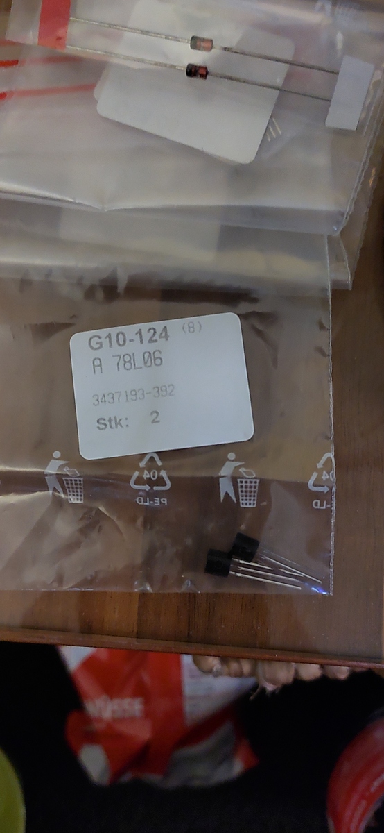

Geht dieser hier? Den hab ich noch rumliegen. Auch noch ein G07-132
und/oder G07-894.
von H. H. (Gast)
Daniel schrieb:
> Geht dieser hier?
Nein.
> Auch noch ein G07-132 und/oder G07-894.
Unbekannt.
BC 557B oder BD 675A.
von H. H. (Gast)
Nein.

Verstehe. Ein lm317 als TO-92. Wie ist dann von der flachen Seite
gesehen die Belegung?
von H. H. (Gast)
Out-Adj-In
Aber mir fällt gerade auf, dass der Spannungsteiler zur Einstellung der
Ausgangsspannung nicht zu einem LM317 passt. Das gäbe, so wie es ist,
eine Versorgungsspannung von nur 1,7V. Das ist dem UAA3201T viel zu
wenig.
Mir fällt gerade kein dazu passender Regler ein.
von Uwe H. (ubh)
H. H. schrieb:
> Das gäbe, so wie es ist, eine Versorgungsspannung von nur 1,7V.
Spannungsteiler eventuell falsch in Rechnung eingesetzt?
Müssten es nicht 4.625V sein?
Uout = 1.25 x (1 + 2700/1000)
von H. H. (Gast)
Uwe H. schrieb:
Hast natürlich recht.
Also doch LM317.
