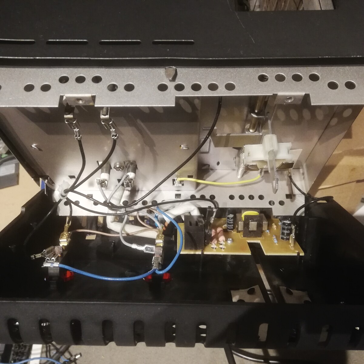

Hab aus Interesse mal in einen alten Severin Grill+Toast GT 2802 Miniofen reingeschaut, den ich da rumstehen hatte und bei dem ein Heizstab nicht mehr funktionierte (war nur der Stecker lose). Ich war erstaunt, dass es außer den Ein/Ausschaltern (für oberen und unterer Heizstab) keine Thermosicherung /Thermostat oder ähnliches verbaut war, dass einen gewissen Schutz vor Überhitzung bietet. Ich kenne mich da überhaupt nicht aus. Ich weiß nur, dass ich in Eierkochern / Kaffeemaschinen auch irgendwelche Arten von Sicherungen gefunden habe. Zumindest waren da Thermostate verbaut. Hier ist es eben nur ein Ein-/Ausschalter.
Gibt es dazu irgendwelche rechtlichen Vorgaben? Würde mich interessieren, wozu da Hersteller verpflichtet sind oder ob dieses ganzen Sicherungen nur freiwillig vom Hersteller verbaut werden um einen Imageschaden bei einem Hausbrand abzuwenden.

Wenn der Aufbau 'alles aus Blech' es aushält wenn die Heizung voll durchpowert, ohne Regelung bzw. mit ausgefallener Regelung, dann muss kein Überhitzungsschutz dran, heisser kann es ja nicht werden. Herdplatten haben (leider) auch keinen Überhitzungsschutz, sondern glühen dann halt einfach.
Und zwar so lange bis der Qualm aus allen Ritzen kommt.

oder bis die DAH brennt
