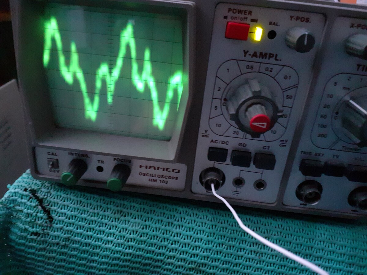

Das Hameg 103, etwas in die Jahre gekommen. Das schöne Wetter lässt mich
draußen am Campingtisch sitzen... Die horizontale Linie ohne Y-Signal
ist gestochen scharf, aber in X-Richtung ist der Strich aufgeweitet.
Stelle ich den Y-Eingang auf GND und den X-Eingang auf "HOR. EXT." so
sollte in der Bildschirmmitte ein scharfer Punkt sein. Ist aber eine
etwa 4mm waagerechte Linie. Was läuft da schief? Ist dem X-Signal etwas
überlagert, oder schwingt gar der X-Verstärker?

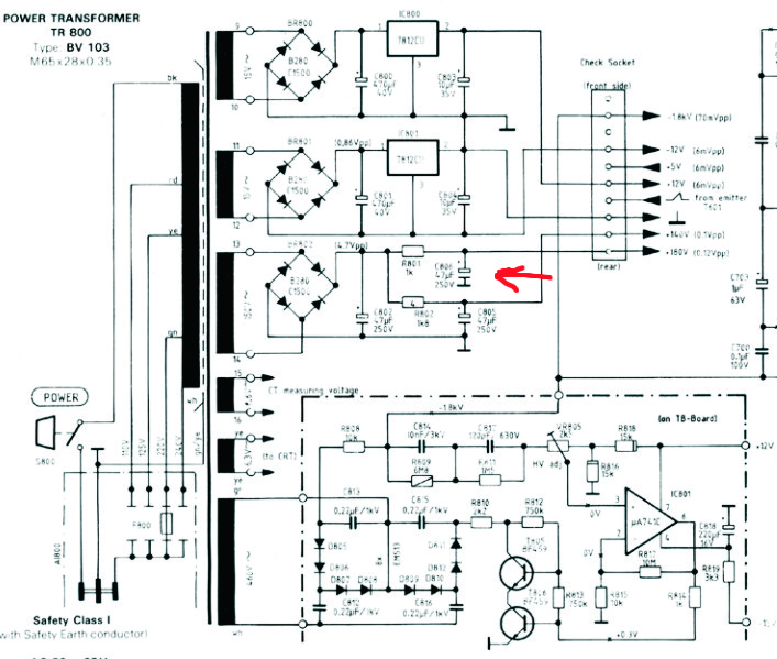

von H. H. (Gast)
Elko an den 180V prüfen.

So etwas wäre auch mein erster Gedanke gewesen, jedoch selbst eine 50Hz
Brummspannung wird in X-Richtung unscharf abgebildet, siehe Foto. Ich
hätte erwartet, wenn das Problem eine 100Hz Brummspannung über dem
X-Verstärker ist, dass der Effekt, wenn ich eine Brummspannung messe,
die Störung verschwindet...
Wenn die Spannung am Elko sauber ist, gibts noch einen Astigmatismus
Regler. Der heisst VR703 und befindet sich auf der Platine der Y
Endstufe. Bitte dabei den Abschnitt Astigmatismus Einstellung im Manual
beachten.
Edit: Oh, das gilt für den HM103-1. Musst mal gucken obs bei deinem auch
so ist.

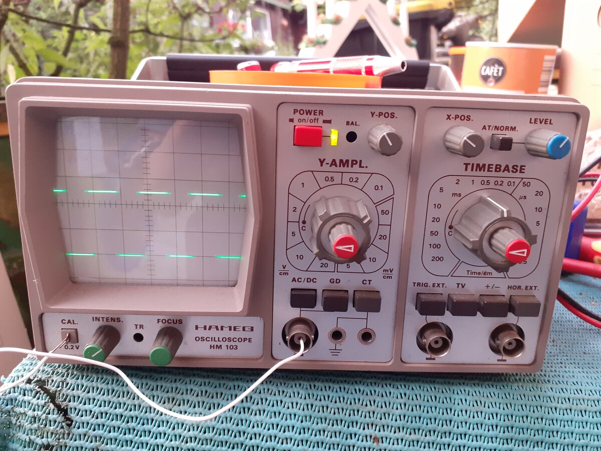

Habe jetzt noch mal ein Foto gemacht. Es wirkt völlig überstrahlt, das
ist jedoch der falsche Eindruck. Ich sitze draußen, unter freiem Himmel,
die Dämmerung hat längst eingesetzt. Die Intensität ist mässig. Die
Handycamera wählt bei dieser Helligkeit anscheinend eine längere
Belichtungszeit. Das Signal das abgebildet wird, ist das Kalibriersignal
1kHz für Tastköpfe. Man sieht das der horizontale Strich oben weiter
nach rechts geht, z.B.
von Peter T. (Firma: schon lange insolvent) (wonderboy8051)
> beachten.
> so ist.
Dieses im Anhang sollte wohl meinem Gerät entsprechen. Magst du mal das
Manual vom 103-1 hier posten? Ich konnte es vorhin, aus welchem Grund
auch immer, nicht runterladen...

von Manfred P. (pruckelfred)
Ich sehe da keine Unschärfe, sondern nur ein Rechteck, dessen
Tastverhältnis nicht 50:50 ist.

Manfred P. schrieb:
> Das Scope kann nichts dafür, dass das Signal mit HF-Störungen überlagert
> ist.
Wo sollen die denn beim internen Rechteckgenerator herkommen? Brummen
auf seiner Versorgung würde die Amplitude beeinflussen. Und der 4011,
der das Rechteck erzeugt, kann gar keine richtige HF erzeugen.
Typisch für Astigmatismus Problems ist, das du mit dem Focus Regler
entweder V oder H scharfstellen kannst. Ohne extra Regler nimmst du den
Kompromiss.
von Achim M. (minifloat)
Peter T. schrieb:
> Ich hätte erwartet, wenn das Problem eine 100Hz Brummspannung über dem
Das geht nur, wenn dein externer "Brumm" mit dem internen "Brumm"
günstige Phasenlage hat und obendrein das gleiche Oberwellenspektrum
aufweist; in der Annahme, dass die Störung auf  X-Ablenkversorgung
linear in das X-Ablenksignal an der Röhre eingeht.
Alter Trick: Elko mit der nötigen Spannungsfestigkeit parallel zum
originalen schalten und aus der erreichten Änderung die nötigen Schlüsse
ziehen.
Besser noch, messen.

von Jens G. (jensig)
> lässt mich
Das passiert, wenn man den Trigger weit links auserhalb des Bilds hat,
und das Rechteck einen Jitter hat.
Dann lege den x-Eingang auch auf Masse.
Ich sehe da auch eine unscharfe Darstellung Richtung Y. Typisch für
mV-Messungen, mit Rauschen bzw. Störungen.
