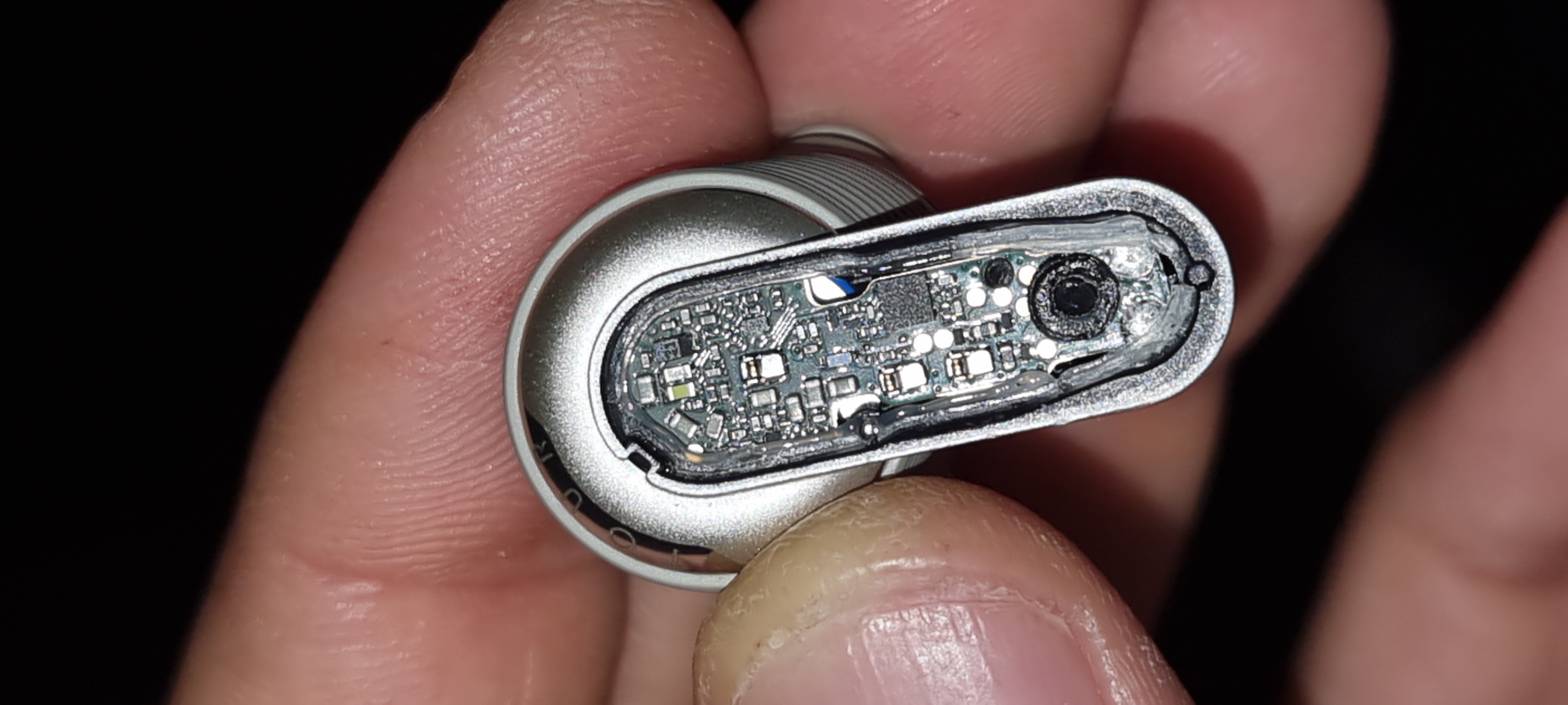

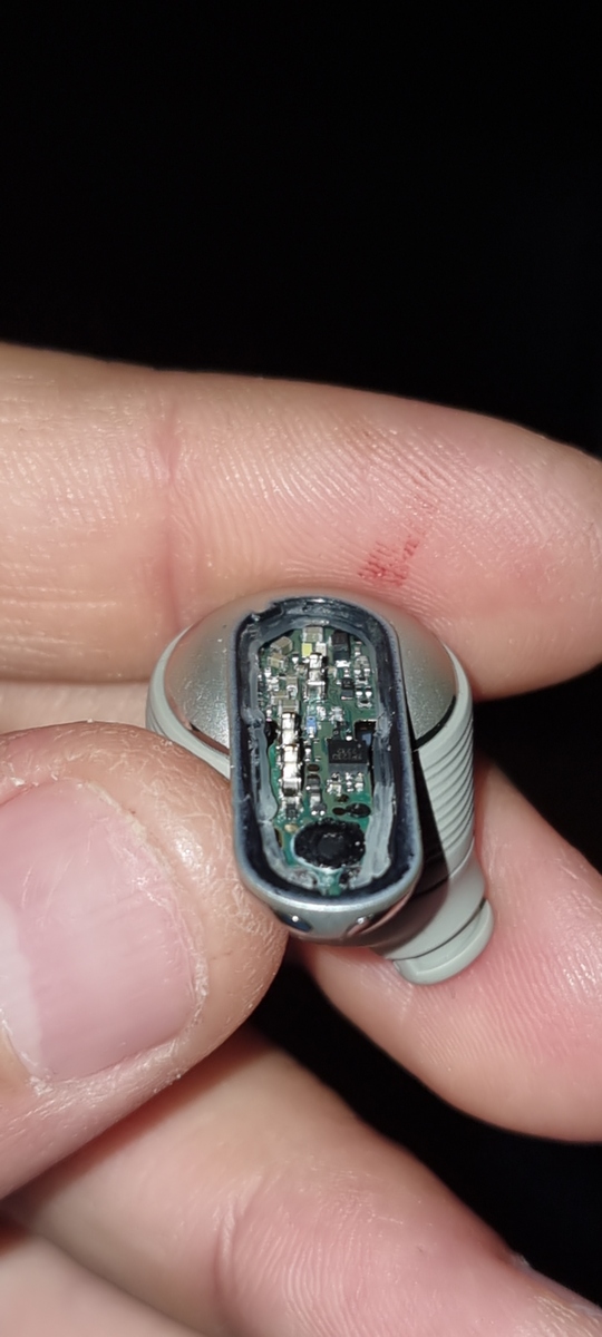

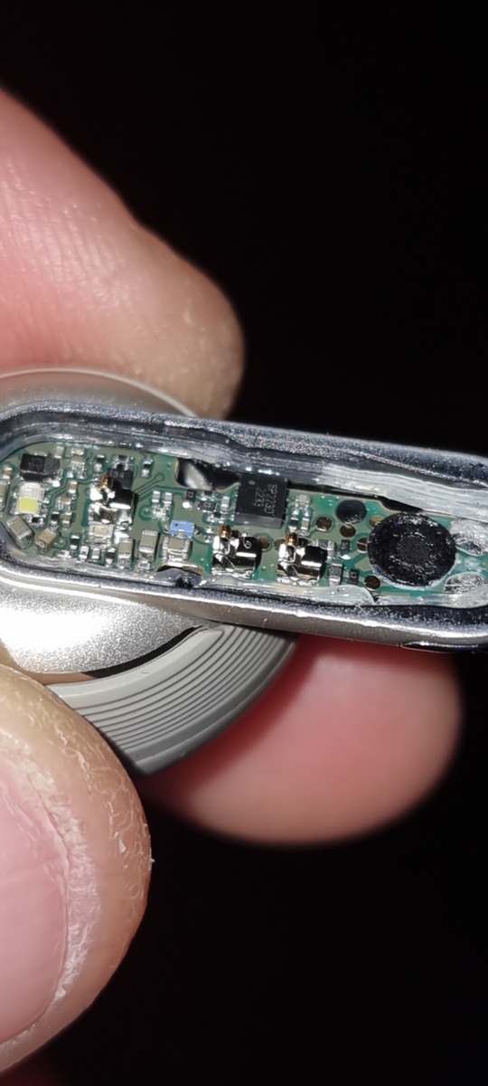

Hallo Liebe Community,
ich habe gerade diese Kopfhörer in Interesse, da die Akkuladung bei
einem nicht funktioniert. So vermute ich.
Die JBL Tour pro 2 sind zwar neu, dachte aber es würde an den
Kontaktanschlüsse im Gehäuse liegen und ein nachbiegen sollte helfen.
Leider negativ.
Nun habe ich die Außenkontakte gegen innere Lötstelle gemessen wobei
Kontakt sauber vorhanden ist.
Da ich keine andere Idee habe, weil das Gehäuse bereits positiv
ausgeschlossen werden konnte, brauche ich hier Rat.
Ich konnte allerdings nicht prüfen ob die Kopfhörer Kontakt haben wenn
sie im Gehäuse sind, da alles sehr eng zum messen ist.
Hoffe auf Ratschläge um voran zu kommen.
Vielen Dank
von Kilo S. (kilo_s)
Ali M. schrieb:
> da die Akkuladung bei einem nicht funktioniert.
Akku Defekt, kommt auch bei Neuware mal vor.
Du wirst um eine Messung des Akku nicht herum kommen, der Rest sollte
ziemlich vollintegriert im IC stecken.
