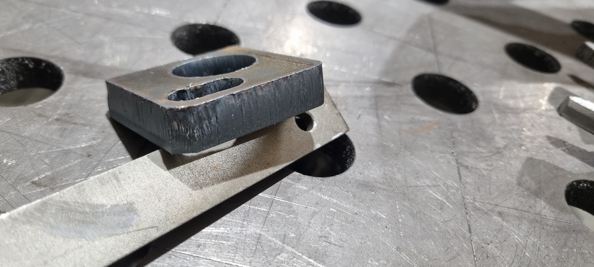

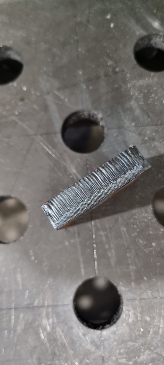

Ich habe mit einem Kollegen parallel zu seiner Plasmaschneidanlage eine
Prima Power Domino erworben. Maschine wurde vom Fachmann aufgestellt und
die Basisinbetriebnahme durchgeführt.
Jetzt sind wir am tüfteln wie wir die Standardschneidparameter am besten
anpassen können um auch wirklich ein sauberes Schnittbild zu erhalten.

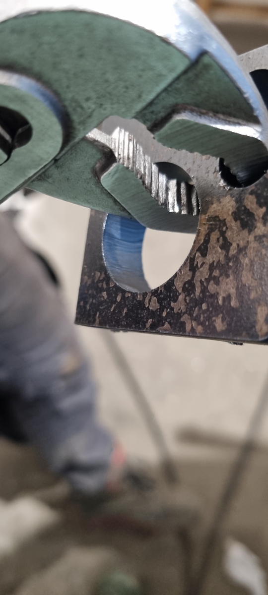

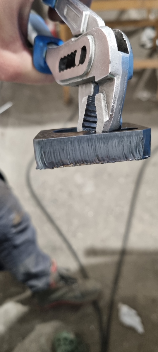

Aktuell geht es um 10mm bzw. 12mm S235. Anbei ein paar Bilder der 12mm
Schnitte.
habt ihr einen Tip wie wir hier zu besseren Ergebnissen kommen können?
Wir haben versucht uns hier zu orientieren
(https://www.hypertherm.com/de/resources/articles/laser-o2-cutting-guide-for-mild-steel/?region=EMEA)
sind jedoch nicht 100% glücklich mit dem Ergebnis geworden.
Anbei auch ein paar Bilder.
Danke für Infos!

Müsst ihr halt mal rumspielen, Schnittgeschwindigkeit (kann man sehr
schön mit einem Testschnitt machen, langsam anfangen und linear steigern
bis kurz bevor der Laser nicht mehr durch geht), Laserleistung... nutzt
ihr Druckluft oder reinen Stickstoff bzw. Inertgas?

Das erste Foto finde ich etwas erstaunlich.
Ich tippe mal ins Blaue: Entweder stimmt die Fokuslage nicht, oder deine
Optik gibt 12mm nicht her.
Erster Test: Nimm ein dünnes Blech und falte es einmal so, dass ein
schlankes V draus wird. Das legst du mit der Spitze flach auf dein
Schneidgitter und bügelst mit reduzierter Leistung flott einen geraden
Schnitt drüber. Das Ergebnis ist dann ein Schnittprofil über der aktiven
Höhe. Damit kannst du dann deine Strahltailierung „sehen“.
Ich mach das mit Pappe bei einem 80W-CO2. Bei mir ist bei rd. 4mm Ende
Gelände, die Taille wird ab da zu fett 🙃

schick ! das sind 4 bilder mit völlig anderen ergebnissen, zum ende
sieht es doch schon besser aus. soll man da einzeln was zu sagen ?
Naja, die Ecke beim letzten Teil sieht schon ziemlich abgefackelt aus.
Ich weiß nicht, ist das der Schnittbeginn oder das Ende? Wenn es das
Ende ist, könnte sich das Teil zu diesem Zeitpunkt schon zu sehr erhitzt
haben.
