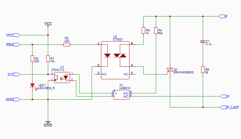

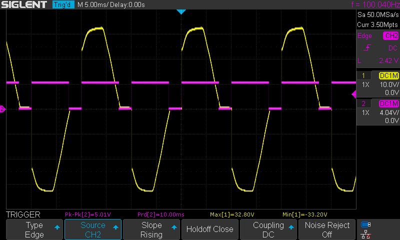

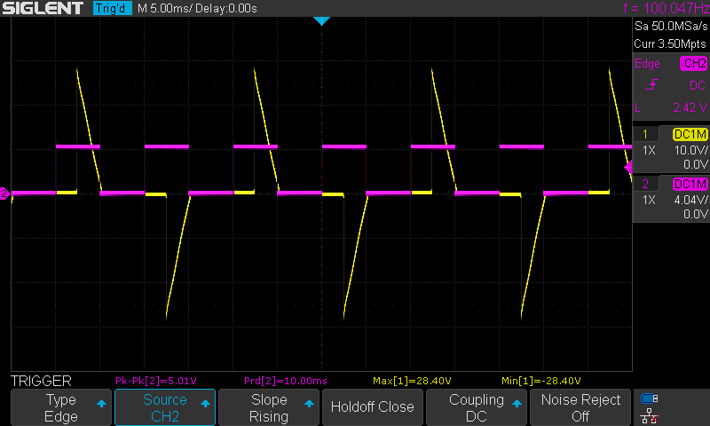

Der Triac meines AC-Dimmers [1] zündet nicht im Bereich von etwa 25% bis
80% Duty Cycle. Ein Screenshot des Oszilloskops ist als Anhang
verfügbar. Ich habe gestern die Platine durchgemessen und einen
Schaltplan erstellt. Leider konnte ich den Wert des Kondensators C1
nicht ermitteln, da keine Möglichkeit zum Testen bzw. keine Beschriftung
vorhanden ist. Die Zeitsteuerung für die Zündung erfolgt derzeit über
einen einfachen Arduino-Code, der ebenfalls angehängt ist. Als Last
verwende ich ein 130W Infrarot-Panel, also einen ohmschen Widerstand.
Frage: Warum zündet der Triac nicht zum gewünschten Zeitpunkt? Zunächst
dachte ich, dass der Optokoppler U2 manchmal nicht durchschaltet, aber
da es bei 20% und 80% Duty Cycle funktioniert, würde ich das
ausschließen. Hat jemand eine Idee oder Vorschläge zur Fehlerbehebung?

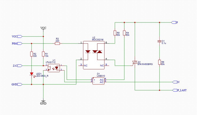

Abgesehen davon, dass der MOC3021M eigentlich explizit für 115 V und
nicht 230 V spezifiziert ist und man auch eher einen 800 V- statt 600
V-TRIAC verwenden würde, ist R5 mit 60 k auch viel zu groß, um einen
ordentlichen Zündstrom liefern zu können. Passender wäre da etwas im
Bereich von ca. 1 k.

Der MOC3021 als schlechteste Sortierung  will übrigens 15mA, zusammen
mit 220 Ohm braucht es dazu 5V, mit 3.3V wird der Zündstrom nicht
erreicht.

Sorry, mein Fehler. In dem online layout tool habe ich einen ähnlichen
Triac ausgewählt und dabei vergessen, die Bezeichnung zu ändern. Es ist
ein CT3021, der tatsächlich auch für 400V (Peak Breakdown Voltage)
spezifiziert ist.
Gleiches gilt leider auch hier. 60k für R5 war ein copy/paste Fehler
(von R4). Der tatsächliche Wert ist 1k.
> erreicht.
Den Gedanken habe ich gerade mal weiter verfolgt. Im Datenblatt ist
forward current mit 60mA angegeben. Wenn R3 aber nun 220 Ohm hat, dann
fließen nur 22mA. Könnte das der Grund sein, warum der Triac zwischen
etwa 20 u. 80% nicht richtig zündet?

Kurzes Update zum Dimmer. Ich habe jetzt mal R3 ausgelötet und durch
einen 82 Ohm Widerstand ersetzt. Der Triac zündet jetzt wie vorgesehen
