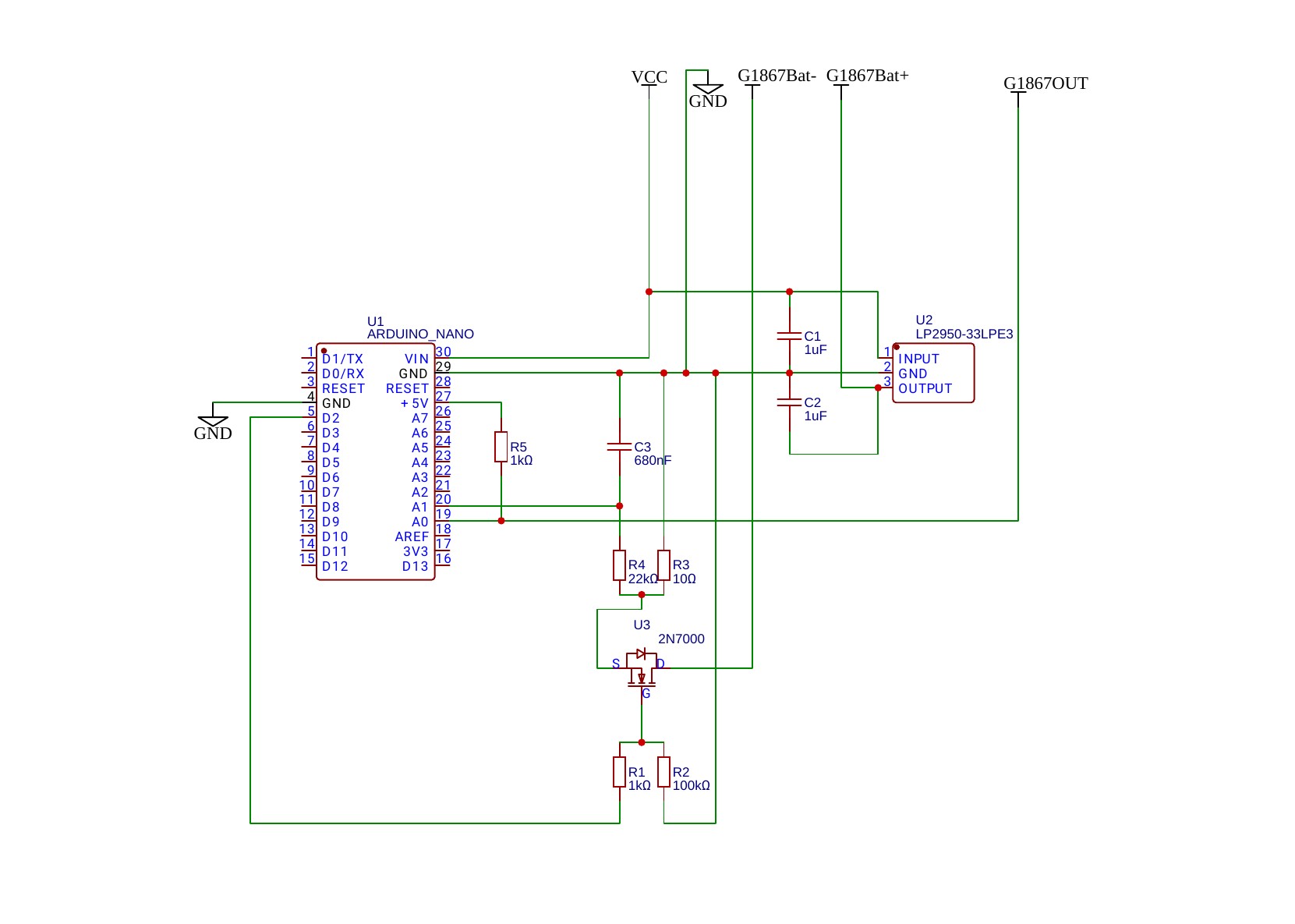

ich habe mir jetzt so einen G1867-20 besorgt und ein wenig
herumexperimentiert was die Steckerpins (links 1, unten 2, rechts 3 bei
Draufsicht auf die Pins) so hergeben. Details
https://wiki.wangnick.de/doku.php?id=gardena_1867_bodenfeuchtesensor.
Leider regiert der zusätzliche mittlere Pin 2 nicht auf Änderungen der
Bodenfeuchte. Ich meine aber an diesem Pin 2 einen kleine Stromsenke zu
Pin 3 (Batterieminus) messen zu können. Ein solcher Pulldown könnte für
eine digitale Kommunikation sprechen.
Nun besitze ich allerdings keine der von Gardena unterstützen
Bewässerungssteuerungen (1889, 1890, 1891, 1892), da meine
Bewässerungssteuerung ein Eigenbau ist. Ich habe hier zwar eine ältere
MultiControl 1862; diese nutzt aber die zusätzliche Information des 1867
über den Feuchtegrad des Bodens noch nicht.
Rolf, bist du in dieser Sache vorangekommen?
Ansonsten könnte ich wohl eine Gardena Flex 1890 für 36€ erwerben, um
dann die Kommunikation (oder was auch immer es ist) über Pin 2 zu
belauschen und hoffentlich zu dekodieren, und die Flex anschließend
wieder verkaufen ...
Eine andere Idee wäre, den Sensor von der Steuerung aus mit Strom zu
versorgen, und dabei die Stromaufnahme genau zu messen, um darüber die
Abkühlzeit zu detektieren. Dann könnte man auch häufiger als alle 30
Minuten messen, also zum Beispiel während der Bewässerung. Dazu müsste
man allerdings für Batterieplus durch den Deckel bohren.
LG, Sebastian

von Sebastian W. (wangnick)
Mit einem Flachkabel gelingt es, den Deckel zu schließen ohne ihn
anbohren zu müssen.

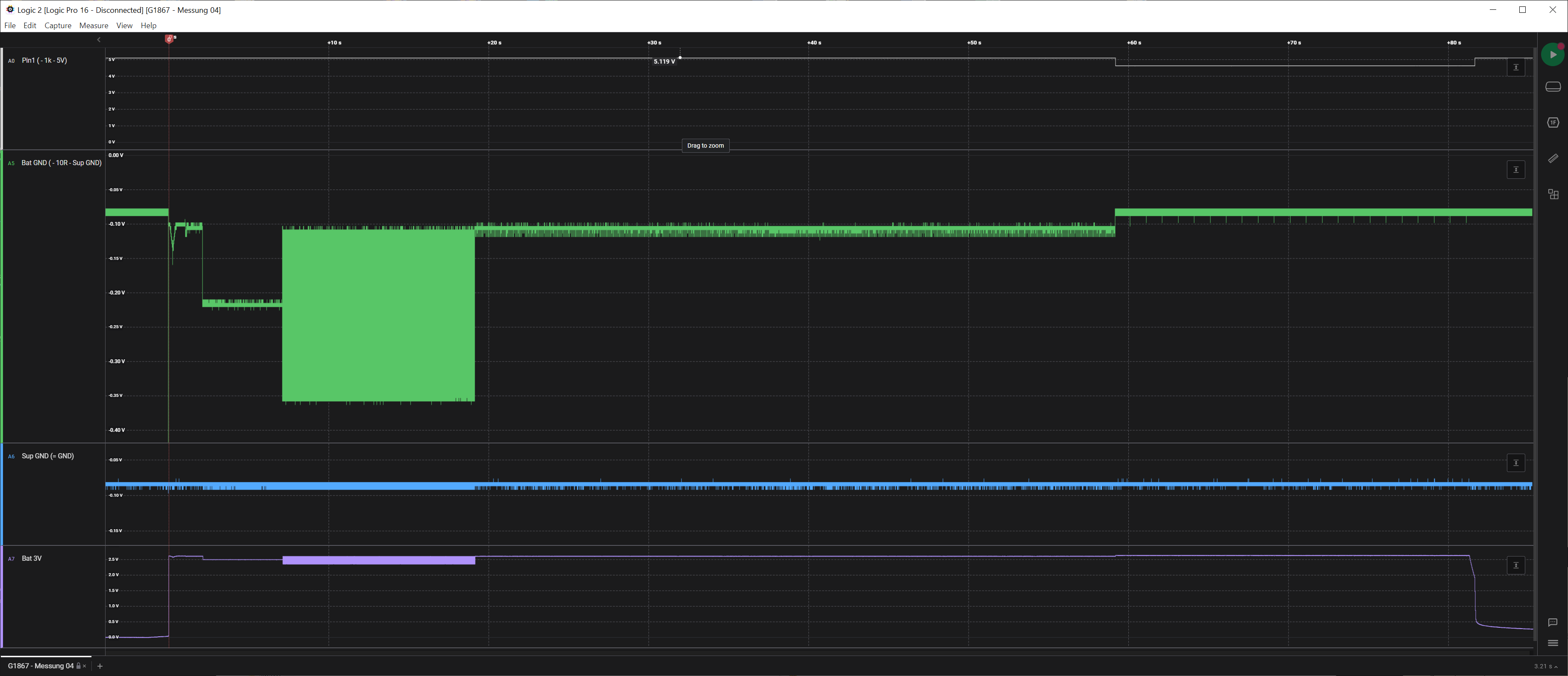

Hier noch eine Aufzeichnung des Stromverbrauchs des 1867 vom Einlegen
der Batterie bis zum Signal des ersten Messergebnisses (trocken) und
Entnahme der Batterie.
LG, Sebastian

Was bedeutet denn in deiner Übersicht "Messwerte bei Einspeisung", also
was ist mit Einspeisung gemeint? Eine Skizze würde vielleicht helfen.
Verstehe ich das richtig, dass Du die Pins 2 und 3 auf "Verdacht"
jeweils mit einem 1kΩ Widerstand auf 5,1V legst?
Du schreibst:
"Danach dauert es zwischen 9 Sekunden (bei feuchtem Sensor) und 40
Sekunden (bei trockenem Sensor), bis das Messergebnis an Pin1 angelegt
wird."
und
Feucht (0.3ml Wasser): Pin1 0.25V (50Ω zu Pin3), Pin2 5.0V (50kΩ zu
Pin3)
Trocken: Pin3 4.6V (10kΩ zu Pin3), Pin2 5.0V (50kΩ zu Pin3)
Für mich klingt das so, als würden vielleicht die Zeiten ausgewertet.
Also Pin 1-3 10kΩ bedeutet generell "trocken".
Pin 1-3 50Ω bedeutet "Feucht", und hier kommmt es drauf an, wann das
passiert.
Wie ist denn der Widerstand, kurz bevor gemessen wird und während der
Messung? Der Empfänger / Messcomputer müsste ja wenn die Zeit eine Rolle
spielt, entsprechend getriggert werden, um erkennen zu können, wie lange
es dauert, bis das "Feucht" Signal erscheint. Vielleicht spielt der Pin
2 hierbei eine Rolle?
von Rolf (princeton007)
Nachtrag: Ich sehe gerade auf dem Beispiel vom Oszilloskop, dass der Pin
1 nach der Messung für ca. 15 Sekunden von 5,1 auf 4,5V gezogen wird,
also 10kΩ bzw. "trocken" und dann wieder high wird (5,1V).
Wie sieht das aus, wenn er "feucht" meldet?
Das passiert weil die Batterie wieder entfernt wurde.
Der Widerstand zwischen Pin 1 und Pin 3 ist ganz ähnlich wie beim 1188
10kOhm (4.6V bei 5.1V Speisung über 1k) bei trocken, 50Ohm (0.25V bei
5.1V Speisung über 1k) bei feucht (der 1188 hat hier einen noch
kleineren Widerstand), und >1MOhm (also 5.1V bei Speisung 5.1V) vor der
ersten Messung. Der 1188 signalisiert mit >1MOhm auch noch eine schwache
Batterie; ob der 1867 das ebenso tut habe ich noch nicht nachvollzogen.
LG, Sebastian

Der 1867 misst alle 30 Minuten die Bodenfeuchte. Dazu heizt er den
Sensor im Filz für 12 Sekunden mit einer definierten Energiemenge auf,
und misst danach die Abkühlzeit zurück auf eine bestimmte Temperatur.
Ich schätze mal, diese Temperatur ist die Mitte zwischen der
Filztemperatur vor und nach dem aufheizen. Und sobald diese Temperatur
erreicht ist, wird das Resultat auf Pin 1 als neuer Widerstandswert
ausgegeben. Nach meinen Untersuchungen signalisiert der 1867 dabei eine
Abkühlzeit <= 26 Sekunden als feucht, > 27 Sekunden als trocken. Der
1867 wartet allerdings bis zu 40 Sekunden auf das Erreichen dieser
bestimmten Temperatur.
Aber die Abkühlzeit selbst, also der Grad der Bodenfeuchte, ist an Pin 1
nicht erkennbar.
LG, Sebastian
Sebastian W. schrieb:
> Aber: Nur vor der allerersten Messung hat der Pin 1 einen "unendlichen"
> Widerstand. Nach der ersten Messung wird er auf "feucht" oder "trocken"
> gestellt, und dann nach der zweiten Messung wird der Status von Pin 1
> beibehalten oder geändert. Aber man erkennt am Pin 1 nicht den Beginn
> einer neuen Messung; insofern kann man auch nicht auf die Zeit für die
> Messung und also den Grad der Bodenfeuchte zurückschließen.
Was allerdings natürlich geht, und das probiere ich gerade aus, ist
folgendes: Man schaltet die externe Stromversorgung des
Bodenfeuchtesensors ein, wartet dann bis der Pin 1 von "unbekannt" auf
"feucht oder "trocken" wechselt, und schaltet den Sensor dann wieder
aus. Die Zeit zwischen Einschalten und Ende der Aufheizphase scheint
nämlich recht konstant zu sein (bei mir 19151 ms). Insofern kann man
dann, wenn man diese 19151 ms von der Wartezeit abzieht, sehr wohl die
Dauer der Abkühlphase ermitteln, auch ohne eine genaue
Stromverbrauchsüberwachung.
Ich habe jetzt 0.2ml Wasser auf den trockenen Filz geträufelt und
beobachte so gerade dessen langsame Trocknung ...
LG, Sebastian
Rolf schrieb:
> heißt das, Du verwendest statt Batterien eine externe Stromversorgung,
> die Du dann steuerst?
Das ist mein aktueller Ansatz, ja.
Rolf schrieb:
> Du solltest dann die Versuche auch mal mit
> unterschiedlichen Temperaturen machen, der Sensor sitzt ja vermutlich
> draußen und je nach dem wo der steckt, bei mir im Blumenkasten, kann die
> Temperatur möglicherweise die Aufheizzeit beeinflussen. Es würde mich
> interessieren, was da bei Dir am Ende herauskommt.
Ich hab den Sensor mal mit Druckluft auf unter Null gekühlt. Da hat er
sofort nach der Aufheizphase direkt "feucht" gemeldet. Die Aufheizphase
hat sich allerdings dadurch nicht sichtlich verändert.
Dies ist leider nicht der Fall. Die Austastung der Aufheizphase scheint
mit der unbelasteten Batteriespannung, die Dauer mit dem Innenwiderstand
der Batterie (also mit dem Zusammenbruch der Batteriespannung während
des Heizvorgangs) zusammenzuhängen. Ich habe Zeiten zwischen 12 und 20
Sekunden beobachtet. Insofern muss man das Ende des Aufheizvorgangs doch
über die Stromaufnahme detektieren. Es reicht dazu aber ein 10 Ohm
low-side shunt. Ich habe meine Erkenntnisse dazu auf meinem o.g. Wiki
dokumentiert.
LG, Sebastian
von Achim (hortz)
ich bin auf der Suche nach einer Möglichkeit der Einbindung des Sensors
1867-20 in meine Homematic-Sytem (Raspberrymatic) auf diesen tollen
Thread gestoßen.
Leider fehlen mir verschiedene Grundlagen, um mein Projekt zu
verwirklichen, vielleicht kann mir ja hier im Forum geholfen werden
(habe allerdings keine umfassenden Kenntnisse).
Mein Ziel wäre, dass ich den 1867 mit einem Arduino Nano auslesen kann
und in Verbindung mit einem  Drehwinkelgeber KY-040 und einem
LCD-Display HD44780- 1602 sowie einem Schaltaktor den ausgelesenen
Feuchtewert anzeigen und über den Drehregler eine Schwellenwert für die
Bewässerung einstellen kann.
Im ersten Schritt würde ich gerne den Sensor 1867 wie unter
beschrieben auslesen. Dazu hätte ich die Frage (@Sebastian aus diesem
Thread), ob das von mir nachgebildete Schaltbild so richtig ist oder ob
Jemand das funktionierende Schaltbild hochladen könnte?
Viele Grüße
Achim
von Achim (hortz)
Ich habe - soweit ich das überschauen kann - meine eigenen Fehler im
Schaltplan gefunden und korrigiert und hänge diesen hier noch einmal an,
falls Jemand mit ähnlichen Kenntnissen auf der Suche sein sollte.
Bei mir funktioniert es mit dem leicht abgeänderten  Script aus dem Link
im vorigen Beitrag. Darüber hinaus habe ich den IRLML6244 durch einen
2N7000 ersetzt, da dies für die testweise fliegende Verdrahtung und das
spätere Zusammenlöten für mich deutlich einfacher ist.
Vielen Dank für die Beiträge in diesem Thread und insbesondere die
"Forschungsarbeit" und Entwicklung von Sebastian!!!
Viele Grüße
Achim
