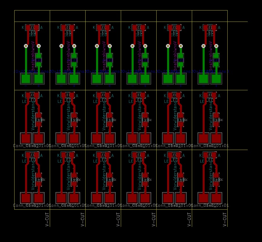

Hallo liebe Mitglieder,
Ich bräuchte mal bitte Eure Hilfe. Es gibt doch hier bestimmt den einen oder anderen der bei JLCPCB Platinen herstellen lässt. Ich mach das ja auch aber aktuell komm Ich an meine Grenzen. Normalerweise bestelle Ich immer in dem Format 100x100 mit einer Platinenstärke 0,6mm und knall das voll. Mach dann immer Stege zw. den einzelnen Platinen die ich dann mit der Schere abschneiden kann. Laut JLCPLCB müssen die Stege mind. 4x4mm sein. Jetzt möchte Ich 1,6mm Stärke nehmen aber die Platinen sind sehr klein wo Ich diese Stege nicht nehmen kann. Ich hab mal auf deren Seite gelesen das mach auch eine sogenannte Bruchkante machen kann. Leider bekomme Ich das irgendwie nicht hin und versteh es auch nicht so richtig wie die es haben wollen. Meine Frage wäre jetzt............ könnt mir das jemand machen wenn Ich die Datei hier hochlade? Erstellt sind die Platinen mit Sprint Layout 6.0. Würde mich rießig freuen wenn mir da jemand weiterhelfen kann. Lg

(...) Ich glaube Du hast Sprint-Layout, wie das dort geht weiss ich nicht.
Letztendlich sind das Linien in einem von Dir dafür definierten Layer. Sowas sollte jedes CAD-Programm hinbekommen. Diesen Layer gibt man in eine eigene Gerber-Datei aus.
Spannend ist halt, dem Fertiger klarzumachen, dass es v-scores geben soll und welche der Gerberdateien diese definiert. Dafür gibt es keinen Standard.
