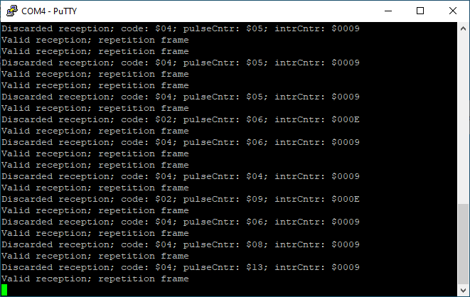

Ich bekam meistens den Fehler $02, also "Puls zu lang". Leider funktioniert seltsamerweise die UART-Ausgabe momentan nicht (neuer PC und ein paar Codezeilen geändert), sodass ich gerade keinen Screenshot des Terminals zeigen kann ... Arbeite an der Behebung des Problems ...

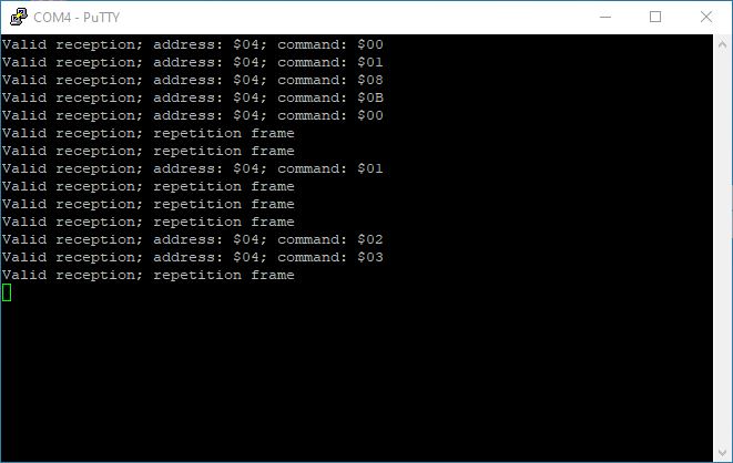

Nun funktioniert es wieder. Der Screenshot im Anhang zeigt den erfolgreichen Empfang einiger Tastencodes einer alten LG-Fernbedienung, Einstellung von IR_TOLERANCE ist nach wie vor 0.3.

Ich habe es nun noch einmal mit der Einstellung
#define IR_TOLERANCE 0.15
(in der Datei ir-rx-pulse-dist.config.asm) versucht: tatsächlich funktioniert es mit der alten LG-Fernbedienung, bei einer neueren kleinen NoName-FB (aus einem RaspPi-Pico-Set) bekomme ich die in dem angehängten Screenshot ersichtlichen Fehlermeldungen (Puls zu lang oder Pause zu kurz).
Das heißt also, dass das Problem vermutlich doch an (zu?) großen Toleranzen der neueren FB liegt.
