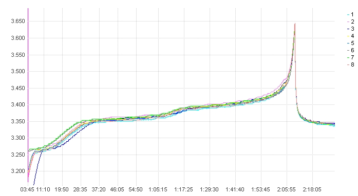

#7444256
Chris R. schrieb:
Ausser bei LFP, da stört es keinen.
Auch LiFeP04 mögen auf die Dauer keine Maximalspannung. Und aufgrund der Ladekurve ist es noch sinnloser, die Maximalspannung immer anzustreben. Denn der Max-Zipfel bringt so gut wie nichts mehr an Kapazität. Schon bei 3,4 Volt ist eine LiFeP04-Zelle über 90% geladen.
Ich habe Versuche gemacht, über 1 Jahr lang eine solche Zelle per Netzteil auf 3,4 V zu halten. Bei der Spannung ist der Kapazitätsverlust kaum bemerkbar. So hat man auf sehr einfache Weise eine Art USV für Kleingeräte.
