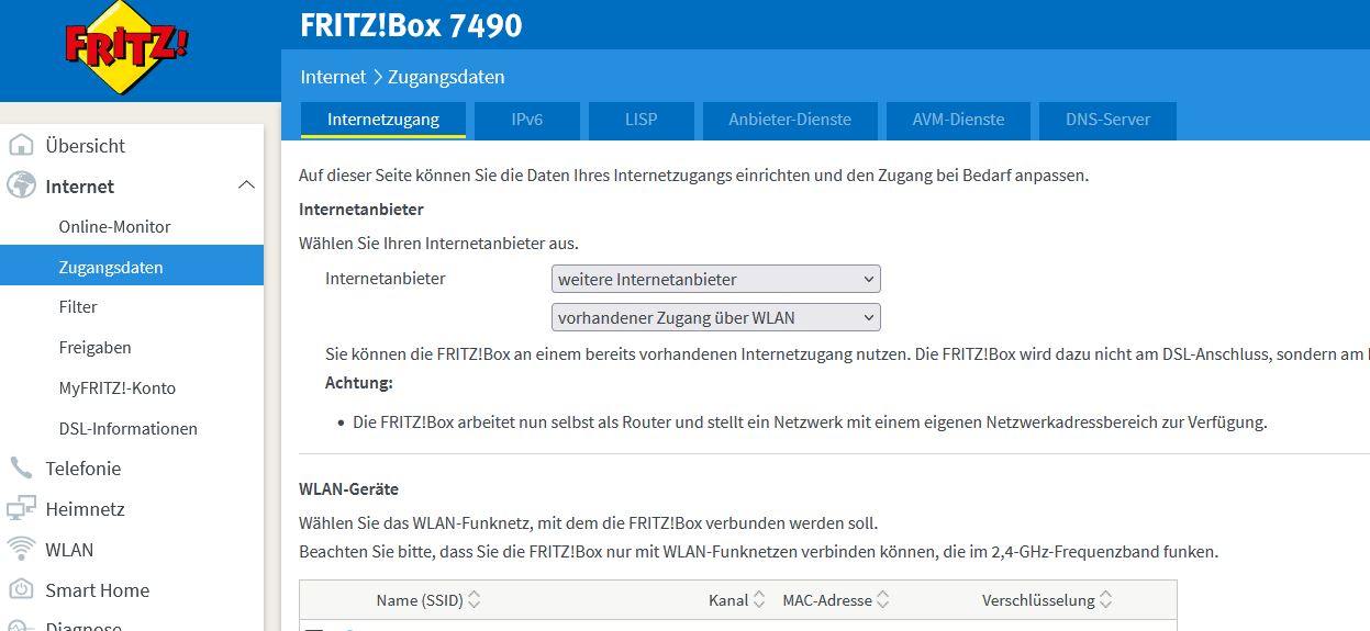

Moin!
aktuell ist die Fritzbox 7490 ganz gewöhnlich über die Telefondose mit
DSL versorgt und am LAN 1 hängt ein Switch der alle weiteren Geräte
managed.
Soweit alles super. Ich plane jedoch den Hausanschluss zu kündigungen
und die FB über Wlan zu speisen, dafür gibt es auch eine
Konfigurationsmöglichkeit wo ich statt dem Provider ein WLAN Signal
wähle.
Die Versorgung über das WLAN funktioniert auch und ich erhalte wiederum
über das WLAN der FB7490 einen Internetzugang, jedoch sind alle LAN
Teilnehmer dann nicht mehr über die Netzwerkübersicht zu finden und auch
nicht mit dem Internet verbunden.
Hat jemand eine Idee, was falsch laufen könnte?

von Frank K. (fchk)
Bei meiner 7490 finde ich keine Einstellung, um das interne WLAN als
Client zu betreiben. Hast Du einen separaten Accesspoint verwendet?
Wenn ja, dann wäre das Vorgehen folgendes:
1. Hänge den Accesspoint, der Dir das Internet liefert, an LAN1. Es muss
LAN1 sein.
2. Definiere LAN1 als WAN-Port (das geht nur mit LAN1), und und stelle
dort die IP-Daten passend ein.
3. Hänge die restlichen Geräte an LAN 2, 3 und 4 (LAN4 kann als Gast-LAN
definiert werden) und das Fritz-WLAN.

von Rüdiger B. (rbruns)
Du musst in einen anderen IP Netz sein, also die Adresse derbFB umbiegen
von 192.168.178.x auf eine andere,

von C-hater (c-hater)
Christian W. schrieb:
> Das liest sich eher, als ob deine Fritzbox als (transparente) Bridge
> arbeiten soll, oder? D.h. alle deine LAN Geräte sollen dann ihre IP etc.
> von dem Gerät beziehen, dass das WLan bereit stellen? Ich glaube aber,
> dass die Fritzboxen das nicht können...
Das (eigentlich: "Multiport-Bridge" AKA "WLAN-Client-Mode") können sie
tatsächlich nicht.
Dafür gibt es die Fritz-Repeater. Die können das. Das ist sogar einer
ihrer zwei Hauptzwecke.
