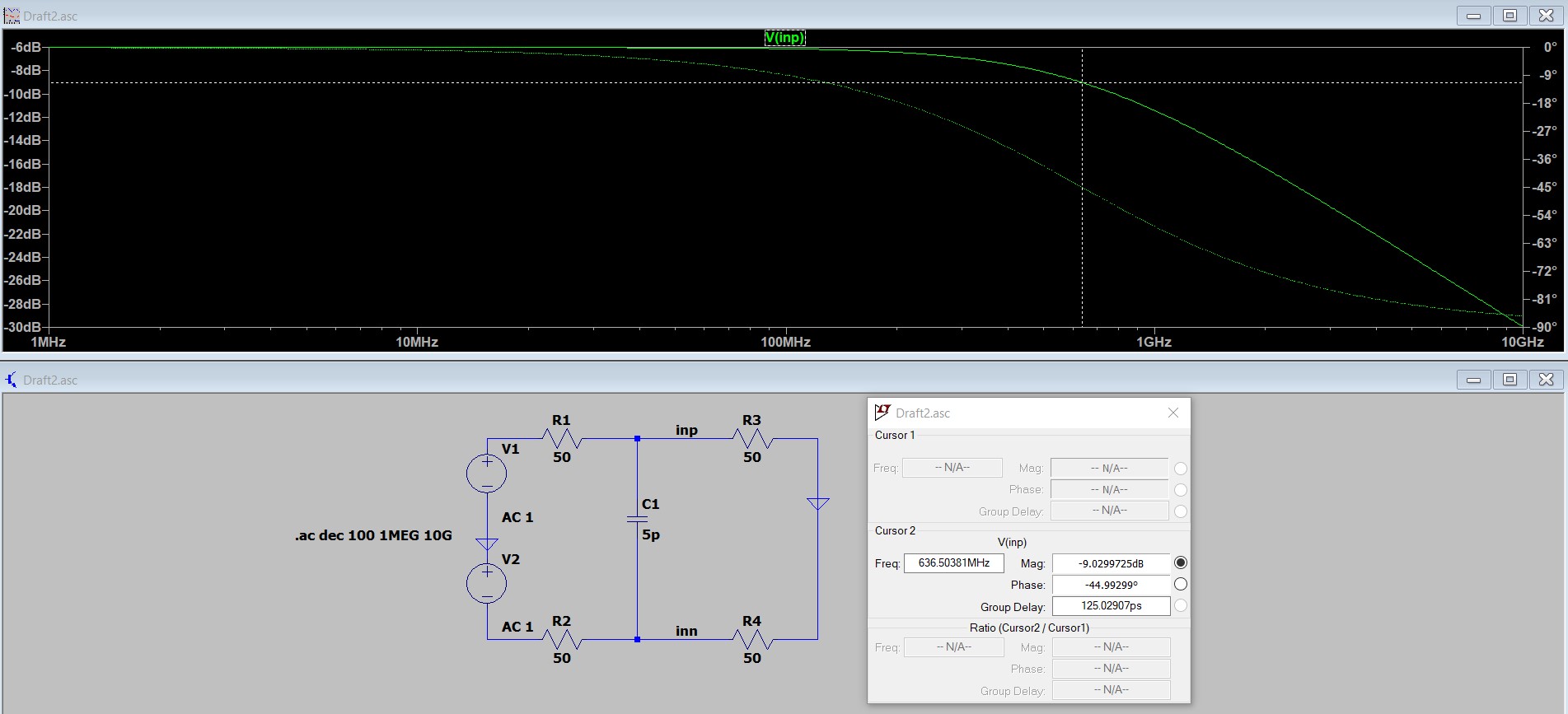

Ich glaube ich habe da ein Verständnisproblem... Ich habe einen IC mit differenziellen Ausgang mit je 50R Ausgangswiderstand, einen Kondensator als Filter und einen weiteren IC mit differenziellem Eingang mit je 50R Eingangswiderstand (jeweils auf Masse) Ich möchte das Filter dazwischen simulieren und auch ev. um weitere Komponenten ergänzen. Ist die prinzipielle Simulation im Anhang so ok und mit 5pF hätte ich 636MHz Grenzfrequenz oder muss ich da noch etwas extra berücksichtigen?
OP

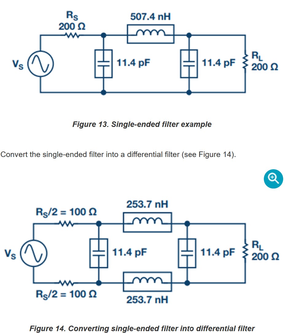

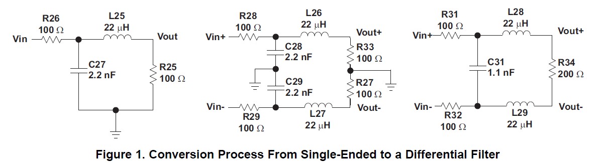

Ich hab noch eine Frage: Wie rechnet man einen Single-ended Filter (für den es eine Menge Berechnungstools auch für höhere Ordnungen etc. gibt) korrekt auf einen Differenziellen Filter um? TI und Analog Devices sind sich da anscheinend nicht ganz einig (siehe Bilder). Dass es egal ist ob L oder C halbiert wird ist ok, aber wie mit den Quellen- und Senkenwiderständen richtig umzugehen ist verwirrt mich etwas. Die Simulationen passen da leider auch nicht zusammen.
Der einzige Unterschied ist, dass AD direkt von Z, TI jedoch von Z/2 ausgeht um auf ein diff. Filter mit der Impedanz Z zu kommen. Beide Methoden sind OK, die von TI geht m.M.n. leichter von Hand.
