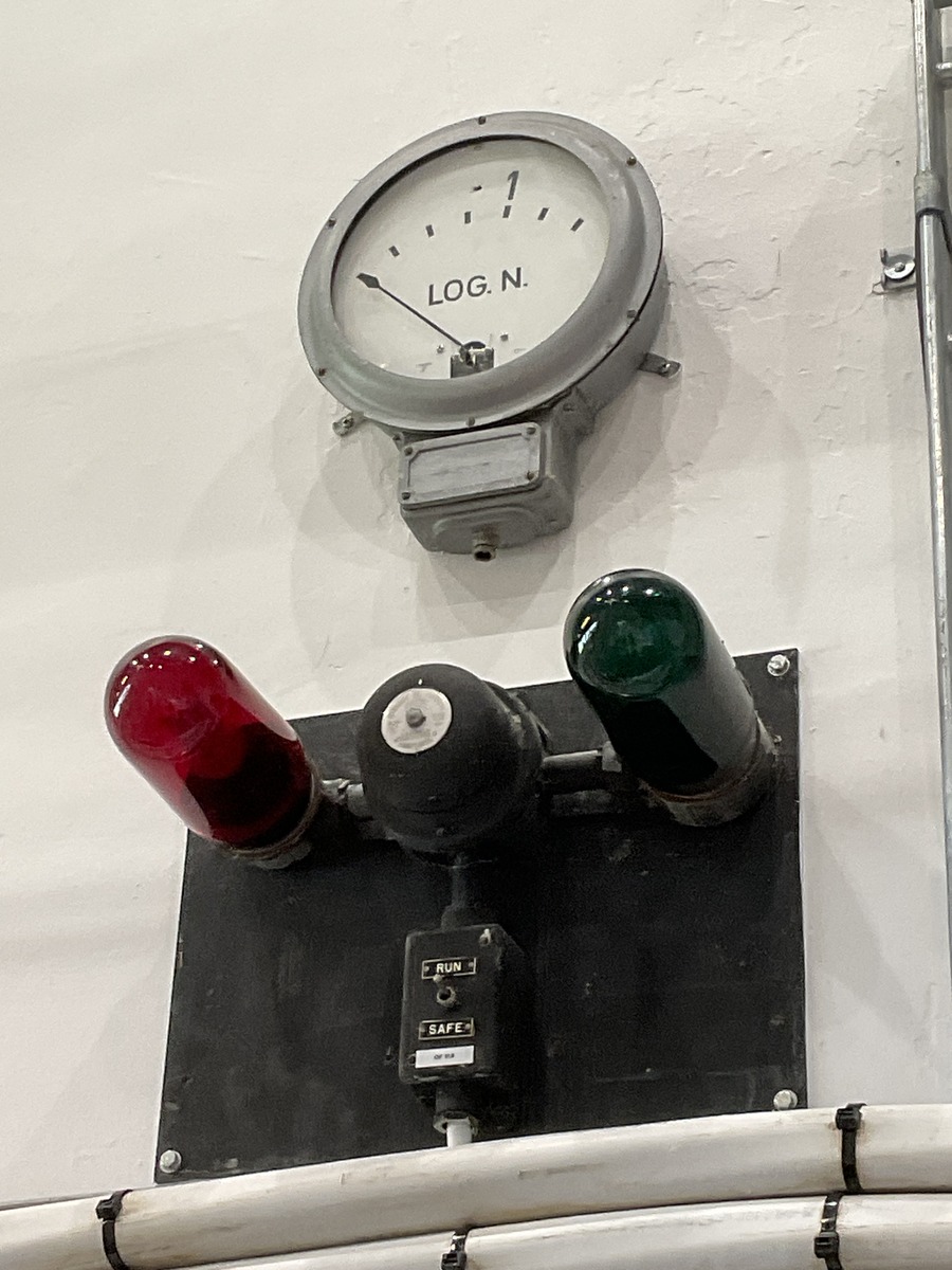

In dem Gebäude befand sich von 1957 bis 2001 ein Forschungsreaktor.
Wer oder was da rennen sollte konnte mir keiner sagen.
Statt Glühbirnen waren Eneriesparlampen hinter den Gläsern. Klarer,Fall
von Stilbruch.
Die Kabel kamen nach 2001.
Soweit ich mich an mein Praktikum am Lehrreaktor erinnere, sind
Änderungenen in der Neutronenflussdichte ein Indikator für den Zustand
des Reaktors.
Bei einer zu schnellen Änderung wurden automatisch die "Bremsstäbe"
abgeworfen.
Deshalb würde ich "N." schon mal in Richtung Neutronen deuten, könnte
aber auch "log n" = "logarithmus naturalis" bedeuden.
https://de.wikipedia.org/wiki/Neutronenfluss
https://de.wikipedia.org/wiki/Neutronendetektor
https://www.gut-erklaert.de/mathematik/natuerlicher-logarithmus.html
Aber natürlich kann es auch ein akademischer Aprilscherz sein ...

Wie auch immer – wenn man das Bild genau anschaut, sieht man, dass das
Instrument nicht angeschlossen ist, und dass es auch nicht so aussieht,
als hätte es an dieser Stelle mal eine Leitung gegeben. Außerdem erkennt
man, dass die Befestigung eher provisorischer Natur und nicht zu alt
ist, sodass man zu dem Schluss kommen kann, dass es sich zumindest bei
dem Zeigerinstrument um ein Dekorationsobjekt handeln könnte.
Das darunter sieht nach ’nem Schalter mit optischer Zustandsanzeige aus.
Letztlich fehlt eine Menge Kontext, um da Genaueres erraten zu können.
Kontext, den du als TE hättest liefern sollen.
Normalerweise wird bei solchen Bezeichnungen mit "run" der
Betriebszustand gemeint bzw. Einsatzbereitschaft und mit "safe" der
sichere Abschaltzustand, in dem die Anlage nicht eingeschaltet werden
kann.
In solchen Anlagen, die mit starken Strahlungsquellen arbeiten (z.B.
Forschungsreaktoren oder Cobalt-60 Strahlungsquellen), gibt es viele
Bereiche, die während des aktiven Betriebs der Quelle nicht betreten
werden dürfen oder wo das Betreten einfach nicht sicher ist. Manchmal
sind diese nur durch eine rote Lampe oder eine Linie auf dem Boden oder
an der Wand gekennzeichnet weil jeder weiß wo er während des Betriebs
hin darf und wo nicht.
Der Neutronenfluss ist eine praktische Messgröße dafür, wieviel Energie
ein Reaktor gerade freisetzt. Forschungsreaktoren oder Strahlungsquellen
werden oft nur zum Erzeugen eines hohen Neutronenflusses betrieben, die
in Testkammern geleitet wird, so daß man dort Materialtests oder
Bestrahlungen zur Herstellung irgendwelcher Isotope durchführen kann.
Die Skala der Neutronenfluss-Messung ist oft logarithmisch, aber was
dieses Messgerät nun genau anzeigte ... keine Ahnung, evtl. Strahlung in
der Reaktorkammer (außerhalb des Reaktors) wenn das ein
Forschungsreaktor war. Aber das ist nur geraten.
Erinnert an den SciFi-Film, wo an einer langen Wand zig
Zeigerinstrumente waren. Man kam dann bei der Untersuchung der
vergangenen Kultur auf diesem Planeten dahinter, daß diese in
logarithmischer Abstufung jeweils immer das zehnfache der Energie
anzeigten. Wow, DAS war richtig viel Power 😍
Die dreieckigen Türdurchgänge waren auch schick.

Was ihr nicht sehen könnt:
 Das ganze hängt auf ca 4 m über OKFF. Wer soll den Schalter umlegen?
Die Warnlampen mit Klingel möchte ich trotzdem über der Tür zum Klo
hängen haben. Das Zeugerinstrument könnte man dann zur olfaktorischen
Belastung des Raums nutzen. Leider ist der WAF mal wieder zu gering.

> AEK Risø, DR1
Dann vielleicht dort mal nachfragen?
Das war aber wirklich nur ein reiner Forschungsreaktor bzw. ein
"homogener Reaktor" mit 2kw thermischer Leistung. Heißt, daß Brennstoff
und Moderator in einer Mischung vorliegen, z.B. in einer Flüssigkeit
gelöst oder als Feststoff gebunden und man die Anordnung kritisch machen
kann indem man Neutronenreflektoren annähert oder Kontrollstäbe in den
Kern schiebt, die weiteren Brennstoff enthalten. Also mehr ein größeres
Kritikalitätsexperiment als ein Forschungsreaktor für Materialtests oder
Isotopenherstellung, wobei meistens ein Zugang in den Kern vorhanden
ist, so daß durchaus intensive Bestrahlung von Proben möglich ist, die
man dort hineinschieben kann.
