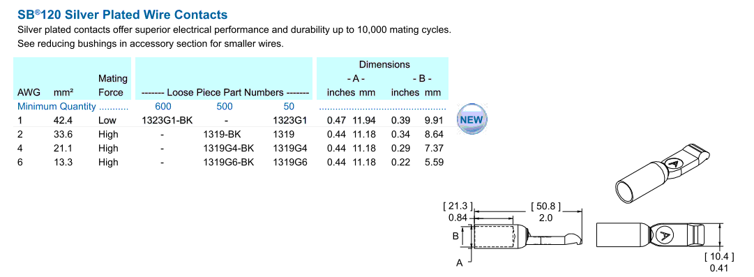

Wie crimpt man den 120A Anderson Steckverbinder SB120 korrekt?
Zum einen ist er für 4 AWG (21mm²) gedacht und zum anderen wird ein
eigenes Crimptool empfohlen. 4mm² Kupferlitzen vom 25mm" Kabel zu
entfernen macht mir keine Sorgen, aber kann ich mit ruhigem Gewissen mit
einer normalen metrischen Crimpzange für 25mm² Kabelschuhe crimpen? Es
soll damit ein 1000W Wechselrichter an eine 12V Autobatterie
angeschlossen werden, also können schon mal 85A über einen längeren
Zeitraum fließen...
Oder was wäre die metrische Alternative zu den Anderson
Hochstromverbindern? Die gefallen mir ansonsten recht gut, wenn sie nur
für anständige ;-) Kabel gemacht wären...

Es gibt für die auch Kontakte für größere Querschnitte.

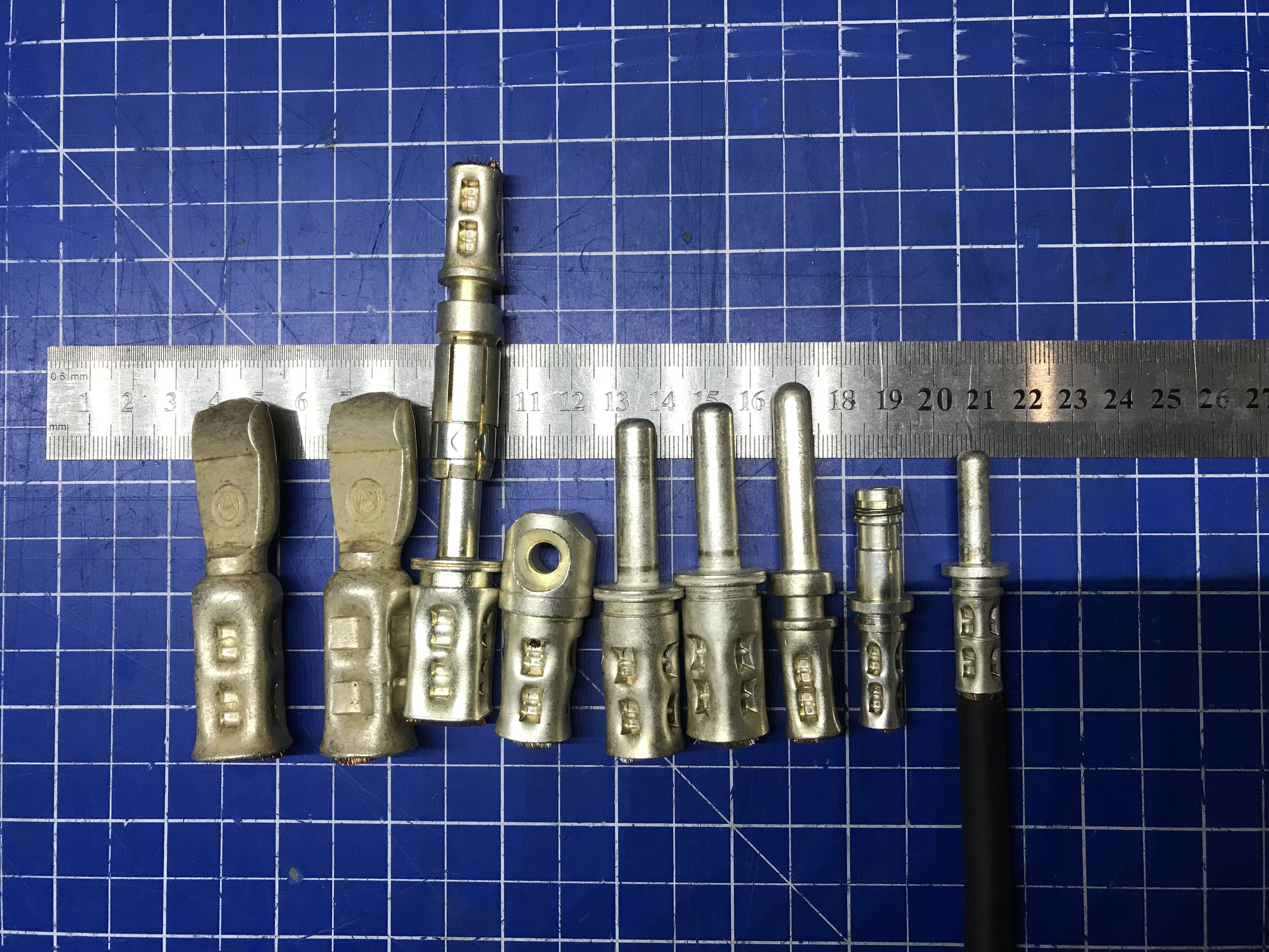

moin moin Lucky,
hab noch ein paar original gecrimpte Anderson Steckverbindungen,
von einer Messe.
Wie man auf dem Bild sieht, sind die Steckverbindungen "Kerb-gecrimpt"
sind,
und nicht wie so häufig diese "Sechskant-gecrimpte" Kabelschuhe.
Das benutzte Crimpwerkzeug ist mir leider nicht bekannt.

Diese Zange kann das:
https://www.klauke.com/de/de/k-5-k-5-sp-presswerkzeuge-6-50-mm
Wichtig ist der Crimp als Kerb-crimp ausgeführt wird.(Ein W-Crimp würde
auch gehen) Es muss bei Klasse 5 Adern (fein) so gecrimpt werden wenn Du
eine Batterieleitung verwendest.
 Du kannst den die Leitung auf AWG 4 verkleinern und den 25mm² Einsatz
nehmen.
Ein Sechskant würde hier nicht passen.

ok also bräuchte ich ein Kerbcrimptool, ist bei uns in der alten Welt ja
anscheinend nicht ganz so verbreitet wie in den englischen Kolonien...
Kann wer ein preiswertes Werkzeug für gelegentliche Benutzung empfehlen?
