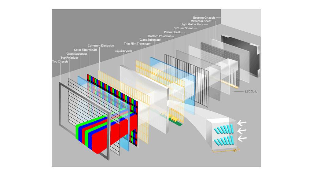

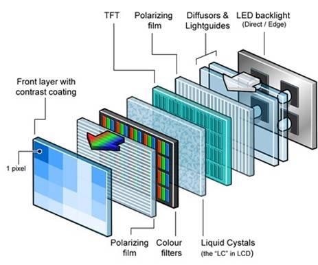

von Johnny B. (johnnyb)
Etwa so wie im Bild müsste es sein.
Martin S. schrieb:
> Letzteres geht auf Grund der Perforation nicht
Dann bleibt ja nur Vorder- mit Rückseite vertauschen. Wenn du ein
lineares Polfilter zur Hand hast, hilft dir das Schema von Johnny B.
evtl. weiter.
von Martin S. (sirnails)
Ja danach hab ich auch viel gesucht, aber lustigerweise findet man
keinen Aufbau von den meistverkauften Fernsehern (Samsung). Das TFT
liegt ganz oben auf dem Folienpaket auf. Entweder ist das zweite
Polfilter unter dem Glas mit laminiert, oder es hat ihn gar nicht (was
ich mir aber nicht vorstellen kann).
Ich werde mir jetzt mal einen Polfilter besorgen, dann kann ich
zumindest mal diese Folien bestimmen.
Verdammt ärgerlicher dummer Fehler!

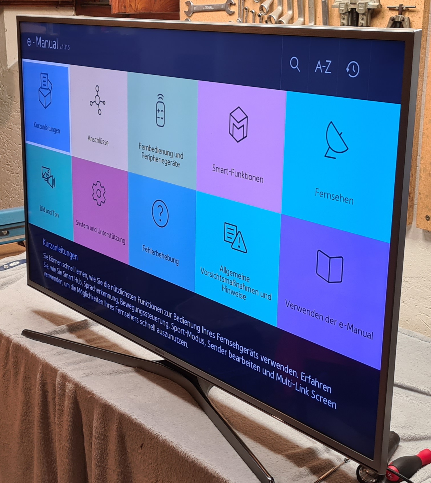

So soll es aussehen. Jetzt passt wieder alles.
Hab den Polfilter von der letzten Lage auf die erste getauscht und siehe
da: es geht.
Die 11 Euro für einen CPL Filter war es wert.
Im Anhang der Aufbau, wie er sein soll. Hat mich einiges suchen
gekostet. Gestohlen von:
https://www.azom.com/article.aspx?ArticleID=20878
