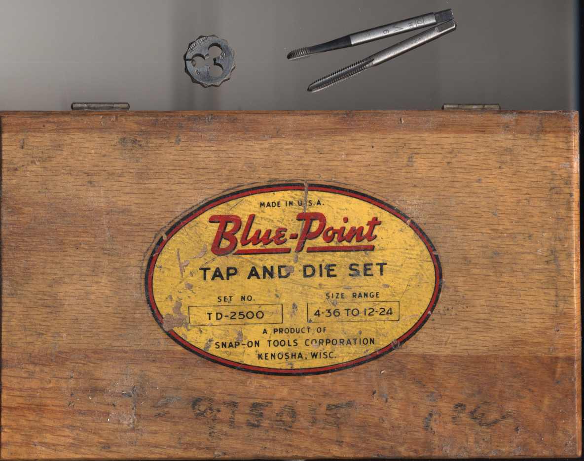

Auf einem Flohmarkt habe ich vor Jahren dieses imperiale
Gewindebohrer/-schneider-Set gekauft. Der M4-Bohrer oben sieht dem 8-32
darunter sehr ähnlich und Aluminium ist geduldig.
Mal schnell mit dem Messschieber geschaut, M4 hat ca 4,2mm und 8-32
4,1mm außen, also praktisch identisch. die Steigung ist bei 8-32 aber
etwas größer, nach 5 Gängen fällt es schon in die Lücke, also nach 10
ist es eine Windung weniger.

Bei dem dreieckigen Bohrer ist es schwer, einen Messschieber irgendwo
anzulegen. Das kann man im Web sicher wesentlich genauer nachlesen.
Jedenfalls ist der Steigungsunterschied problematischer.
