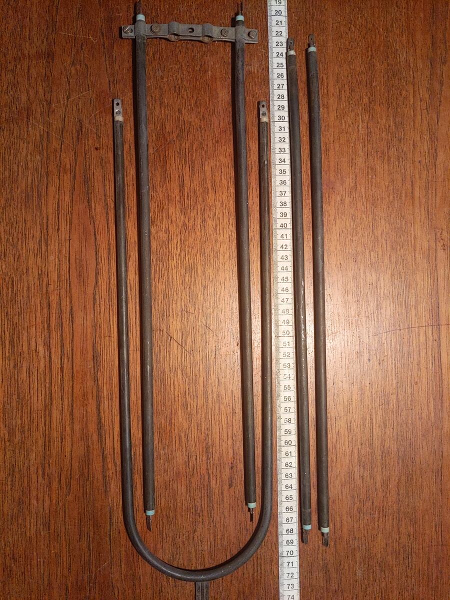

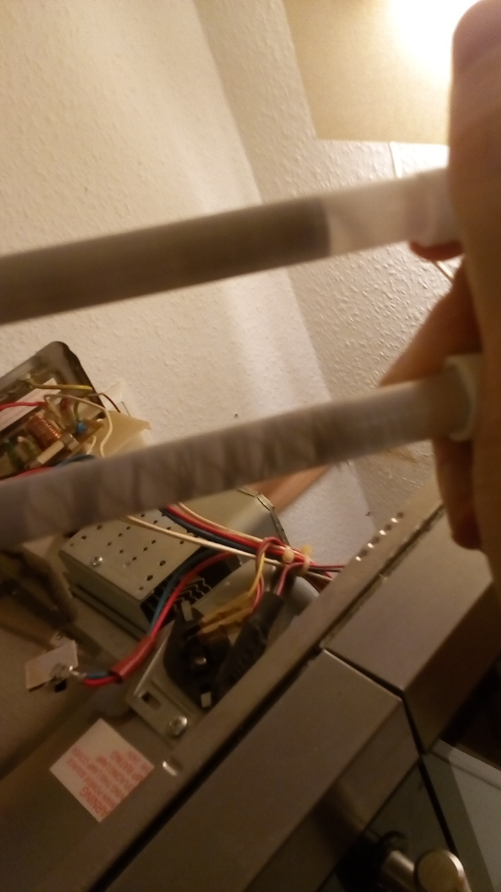

von VCL11 (nostalgiker)
Macht euch nicht lustig!
Da sind zur gewendelten Heizspirale wie man sie vom Backofen kennt noch
zwei "extra starke" eingebaut gewesen, allerdings keine Halogenlampen.
Die beiden Stäbe sind in Reihe geschaltet, einer davon ist gebrochen,
warum auch immer.
Bilder kommen auch noch, falls mal wer ein ähnliches Problem hat.
Da noch groß nach Ersatzteilen suchen -nach 10 Jahren- nein Danke, dann
warte ich halt, bis Aldi wieder so einen All-In-One Herd im Angebot hat.
Und somit bin ich voll in die Kapitalismusfalle getappt, aber die ist
manchmal einfacher.
von Michael B. (laberkopp)
> warum auch immer.
Passiert halt, Verschleissteile...
Normale Leute tauschen die aus.
Foto von den Heizstäben, einer hat 115V 1100W, einer ist defekt.
von Heinrich K. (minrich)
Du hast doch ein mechanisch/elektrisch einwandfreies Muster übrig.
Abmessungen, Aussehen, Länge, Durchmesser, vielleicht eingepresste
technische Daten/Hersteller-Logo...
Wobei das ja Sinn macht. In 230V Regionen/Europa werden die in Reihe
geschaltet, im Rest der Welt parallel (außer Australien, ja).
"Quarzstrahler", Länge, Durchmesser, elektr. Daten,
Flachstecker-Anschluss.
Eigens erfunden hat Aldi (Medion) die nicht. Das ist Wald- und
Wiesenware...
Nun schau doch mal bei Aliexpress und beute chinesische Hinterhofhändler
aus, Du Kapitalist! 😄
Gefunden, Danke ;)
