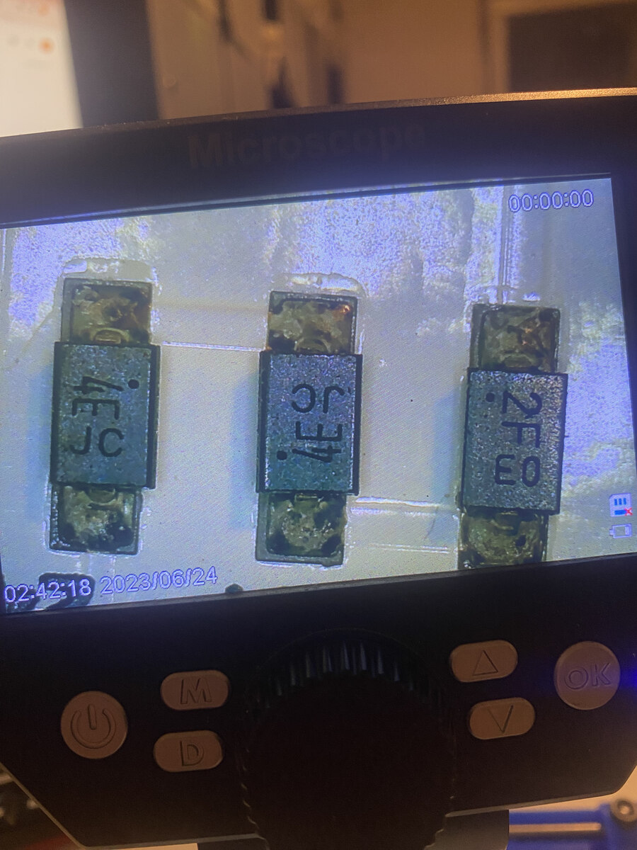

Ich brauche Hilfe um SMD Bauteile zu identifizieren
es handelt sich um eine Hintergrundbelechtungs Strip von Samsung TV.
auf einem Bauteil steht 4E JC das habe ich ausgelötet und mit
Multifunction Tester gemessen, es zeigt an: capacitor 26pf.
auf dem anderen Bauteil steht 2F E0 bei dem zeigt der Multifuntion
Tester capacitor 43pf an. diese gemessene teile funktionieren auch noch.

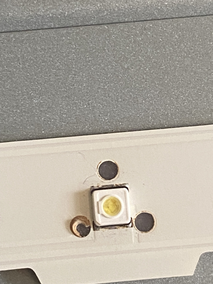

sind das Kondensatoren? wo kann ich die herbeziehen?  dann habe ich noch
SMD leds die ich brauche, habe mit Messschieber gemessen das die ca
3,5mm gross sind, leider schaffe ich die nicht am stück auszulöten damit
ich mal mit dem Multifuntions Tester vernünftig  messen kann, beim
messen im eingebauten zustand zeigt mir der Multifuntions Tester 2,65v
bei den leds an, sind das 3V LED? es gibt 3v und 6v von den zu kaufen.

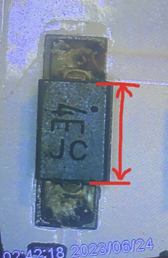

von H. H. (Gast)
Miss mal.
von Tom (tomca)
2mm
von Michael B. (laberkopp)
Ich tippe auf LED Protektoren oder Konstantstromdioden, aber die 2mm
passen nicht mal zu SOD323F und weder Littlefuse noch Bourns markieren
ihre so.

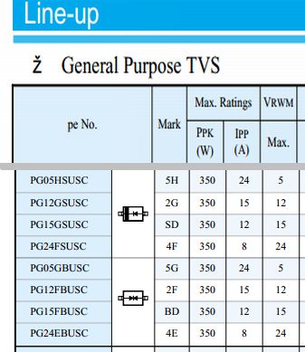

von Steffen E. (steffene)
Nur Suchergebnisse
Hier in dem Thread identifiziert der Moderator das Teil mit Marking 4E
als TVS Diode  PG24EBUSC. Siehe Screenshot aus dem Ivenzo Thread das
Bild der Diode
https://www.iwenzo.de/threads/samsung-ue-f-6770-led-backlight-stripe.68162/
Hier in dem Katalog sind Markings 4E und 2F aus diesen uCnet Thread
beide abgedeckt im gleichen Segment . Siehe Anhang
https://www.ibselectronics.biz/pdf/kec-catalog.pdf

Tom schrieb:
> 2mm
Also wohl SOD-323, und sicher keine Kondensatoren, sondern TVS-Dioden.
von H. H. (Gast)
Auf KEC wäre ich nicht gekommen, obwohl es wegen Samsung nahe liegt.

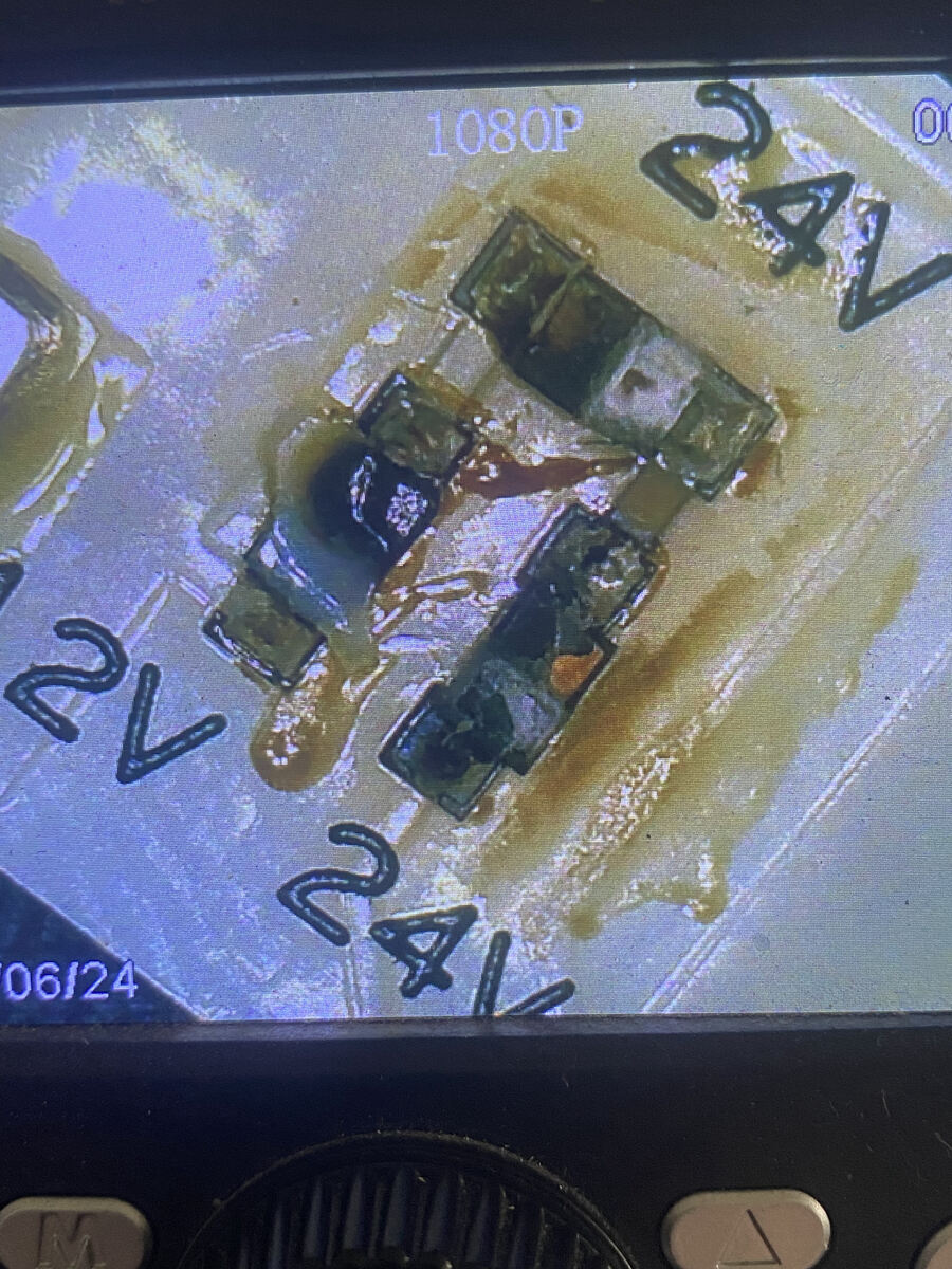

Wozu neu? Die sind doch noch in Ordnung. Defekt stellen die einen
Kurzschluss dar.
von Tom (tomca)
Ich habe noch zwei Led-Leisten wo die Dioden kaputt sind.

von H. H. (Gast)
Du hast da eine Reihenschaltung von zwei 24V und einer 12V TVS. In der
Beschreibung von TME steht meist auch die Durchbruchspannung, die ist
ca. 10% höher als die Nennspannung. Welch du verwendest ist ziemlich
egal, und auch die Einbaurichtung spielt keine Rolle, sie sind ja
bidirektional.
