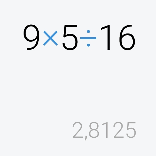

von Enrico E. (pussy_brauser)
Wenn man bei einer Wandbreite von 6m die Bildbreite auf 5m beschränkt,
dann ist die Bildhöhe im 16:9 Format immer noch üppige 2,8m hoch. Das
ist höher als eine Wohnzimmerwand mit 2,5m Höhe!
Größer muss die Projektionsfläche nicht sein, sonst leidet der Kontrast
bei werkseitig vorgegebener Lichtintensität der Lichtquelle.
Oder zur Not 4m x 2,25m. Aber dann kann man auch gleich schon fast
drinnen bleiben und dann macht's auch auf dem Sofa Spaß.
