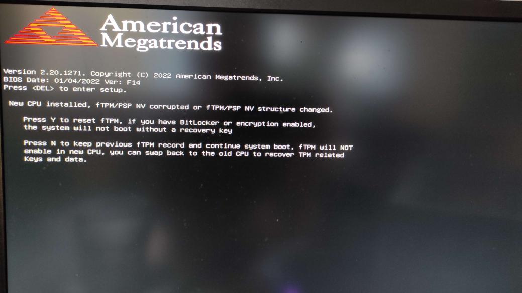

ich hoffe, mir kann jemand bei folgendem Problem helfen:
Ich habe für mein Upgrade von Ryzen 5 3600 auf einen Ryzen 5600x das
Bios upgedatet. Leider kommt beim Starten des PCs folgende Meldung.
von MaWin O. (mawin_original)
Und gelesen hast du die Meldung auch?
Y drücken?
von Darth R. (revan)
Bei Y gibt es keine Reaktion
Bei N startet er neu und ich komme bei der gleichen stelle raus
Z drücken

von Irgend W. (Firma: egal) (irgendwer)
Darth R. schrieb:
> Warum Z?
Weil das deutsche "Z" das amerikanische "Y" ist -> Länderspez.
Tastaturlayouts.

Wenn Du keinen TPM-Kram benutzt, probier doch mal im Bios, TPM komplett
abzuschalten wenn möglich.
von Chris L. (kingkernel)
TPM ist für die Hardwaregestützte Verschlüsselung zuständig. Für den
Erzeugten Schlüssel werden auch dinge wie CPU und sowas herangezogen.
Wenn du die CPU tauschst, stimmt der Schlüssel nicht mehr und du
benötigst für die Wiederherstellung der Daten den
Wiederherstellungsschlüssel, welchen du bei der Verschlüsselung erhalten
hast.
Genau das versucht dir die Meldung zu sagen. Also neue CPU rein, Daten
mit den Wiederherstellungsschlüssel wiederherstellen und dem neuen
Systemschlüssel neu verschlüsseln. Natürlich nur sofern die überhaupt
die Verschlüsselung benutzt

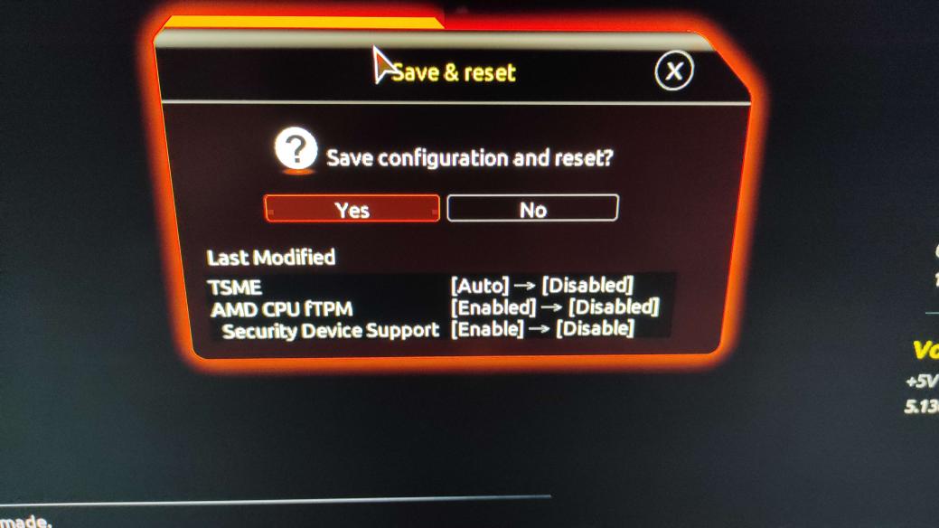

Es hat, soweit ich das beurteilen kann, geklappt.
Hab folgendes umgestellt:

von Stefan F. (Gast)
Du kannst TPM jeder Zeit wieder re-aktivieren. Die darin gespeicherten
Schlüssel gehen beim Deaktivieren aber verloren (zumindest war das bei
mir so, und ich wollte das auch).

von Michael X. (Firma: vyuxc) (der-michl)
Kann man ignorieren. Das ist der interne fTPM vom Ryzen der merkt daß
eine andere CPU bereits mit diesem ios gebootet wurde.
