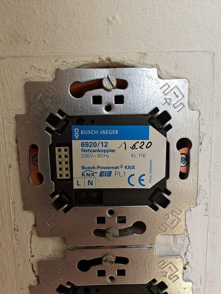

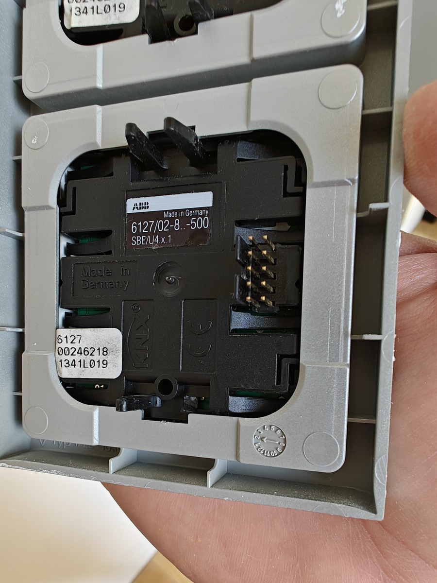

- Aktuell habe ich nur Unterputzschalter, aber keine Möglichkeit, die
Rollos oder Fenster per App zu steuern. Ein Foto der Schalter (Vorder-
und Rückseite) und der darunter liegenden "Netzankoppler" habe ich euch
angehängt.

Hallo Clemens,
Du hast bereits ein Smart Home - das ist ein KNX-Taster, und irgendwo
sitzt ein 24V KNX-Aktor, der die Rolländen und Öffnungsmotoren steuert.
Beste Voraussetzungen, um eine App-Steuerung einzubinden (obwohl ich
persönlich Taster besser finde, aber das ist hier nicht das Thema).
Ich habe das bei mir mit OpenHab gemacht, es gibt aber inzwischen auch
eine ganze Reihe von Lösungen anderer Anbieter (Busch-Jäger und MDT
fallen mir spontan ein). Alles was Du brauchst ist
- eine Schnittstelle zwischen KNX und Ethernet - in den meisten Anlagen
existiert sowas schon, und wird als Programmierschnittstelle verwendet.
Bei mir ist es ein Siemens 5WG1148-1AB23, gibt aber jede Menge
Alternativen.
- OpenHab auf einem Server, bei mir ein Raspi 2, läuft aber auch auf
Windows
- Die OpenHab-App
Mit OpenHab kannst Du auch die Logik programmieren, die verhindert, dass
die Rollos in das offene Fenster fahren. Das würde ich aber im zweiten
Schritt machen.
Gruss nach Wien
Tim

Ich könnte mir vorstellen, dass der Sensor einfach nur zu empfindlich
eingestellt ist. Das lässt sich in der ETS parametrieren. Der Techniker
hat wohl nicht erkannt, dass es sich um eine KNX-Installation handelt.
