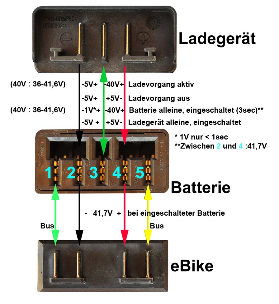

Das Ladekabel am Trafoausgang hat drei Pins und soll 36 V liefern für den Akku. Ich messe dort zwischen Minus- und Pluspol 0 V. Zwischen dem Pol in der Mitte und Minuspol bzw. zwischen Mittelpol und Plus messe ich 5 V bzw. -5 V.
Ich dachte daher, die Ladeeinheit ist beschädigt. Wenn ich aber das 3-polige Kabel mit dem Akku verbinde, dann sind dort auf dem Display 4 Ladebalken zu sehen und ein fünfter fängt an zu blinken, was wohl signalisiert, dass der Akku geladen wird und fast voll ist (4 von 5 Balken).
Kann mir jemand die Elektrotechnik dahinter erklären? Ist das Ladegerät kaputt?

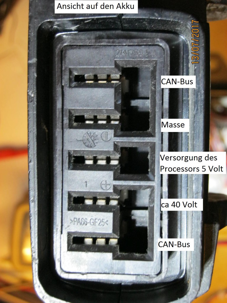

Der Bosch-Akku hat so seine Eigenheiten. Er will ein bestimmtes wake-up-Verhalten bevor die Ladespannung anliegen darf. Das zu ermitteln hat mich viel Zeit gekostet. Aber jetzt funzt er. Der braucht diese 5V vorab um die Ladelogik zu steuern. Wenn ich diese 5V von extern einspeise springt der Akku-Prozessor an und gibt den Akku frei.

Das ist vermutlich nur ein Zwischenzustand. Der Akku und das Ladegerät handeln vermutlich unter sich aus, welche Spannung mit welchem Maximalstrom wann angelegt wird.

Mein Ladegerät verwendet den CAN-Bus nicht (siehe Bilder oben), die Ladung wird von dem Akku selbst geregelt. Nur das Bediengerät verwendet den CAN-Bus um den Akkuzustand anzuzeigen.

Das ist in Ordnung. Der nackte Akku - also die 42V - sind abgeschaltet. Das Bediengerät hat einen eigenen Akku (eine Zelle) und die versorgt den Akku-Prozessor. Ich habe den CAN-Bus mal belauscht und da kamen nur Integer-Zahlen raus: 32 33 34 35 ... 40 41 42 und das ist wohl die Spannung des Akkus. Ich konnte nichts weiteres am CAN finden.

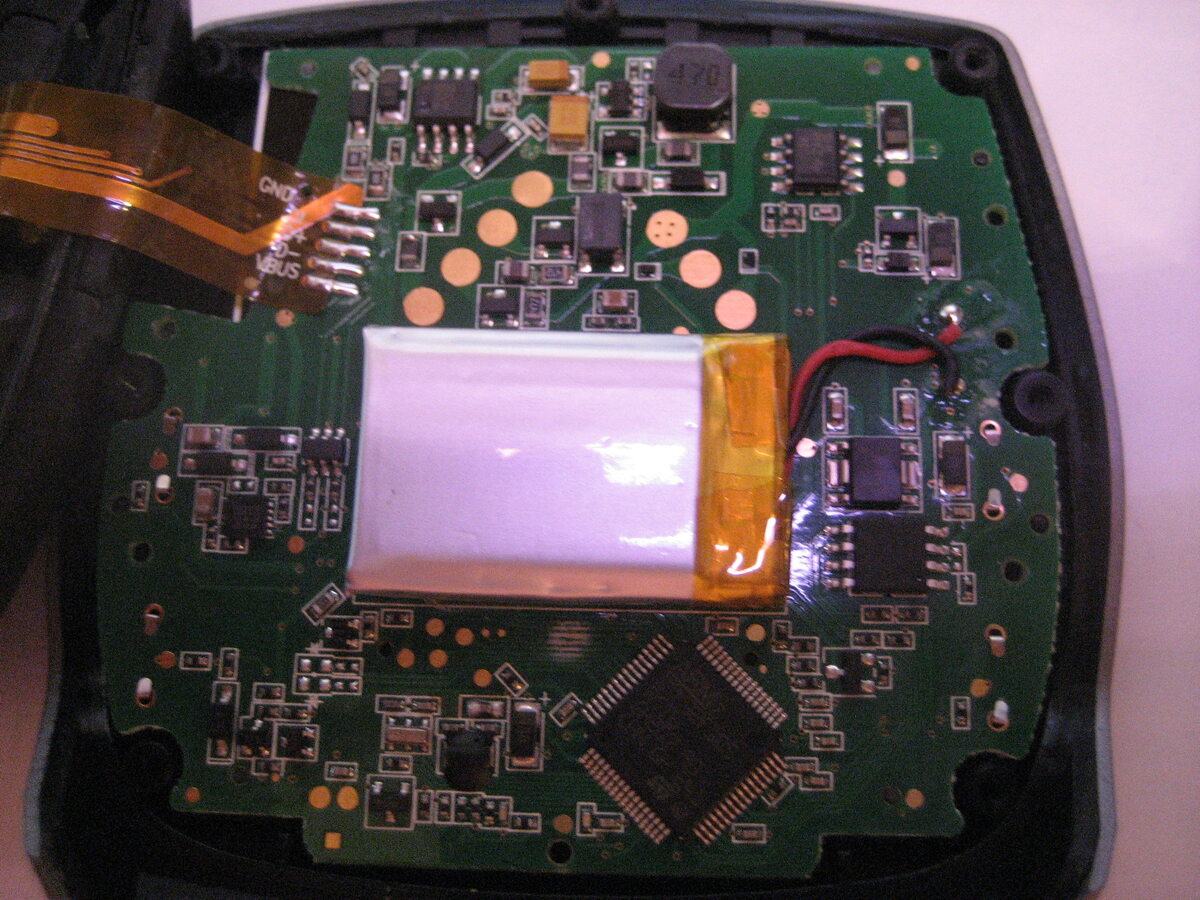

Das Bedienteil hatte ich zwischendrin schon mal geöffnet, da ist keine Batterie drin.

Das hört sich danach aus, daß der Akku des Bediencomputer leer der kaputt sein kann. Der Bediencomputer hat einen eigenen, kleinen Akku. Im Betrieb wird dieser Mini-Akku nachgeladen. Mache das ein paar mal, vielleicht weckt dieser kleine Akku wieder auf.

Ladegerät und Akku reden miteinander, und dann erst gibt das Ladegerät die Ladespannung (bis zu 42V) frei.
Nein, das Ladegerät ist nicht am CAN-Bus angeschlossen - siehe Bilder oben. Also reden die nicht miteinander. Das Ladegerät liefert zuerst nur 5V, dadurch springt der Akku-Prozessor an, schaltet den Akku an und erst dann liefert das Ladegerät Strom und lädt den Akku.

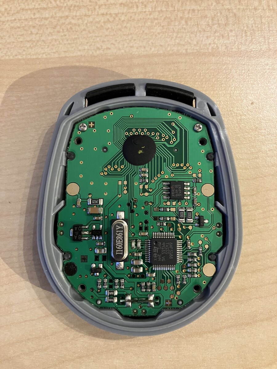

Mein Lenkerdisplay sieht so aus wie in dem Handbuch und nicht wie Deins. Ich habe es gerade noch mal aufgeschraubt, da scheint kein Akku drin zu sein.

Das ist ein altes Classic HMI. Dort gibt es zwei Probleme, die Kontakte des HMI in der Halterung. Oft ist der Bajonettverschluss defekt oder ausgeleiert und das Teil sitzt zu locker. Die Kontakte können auch verschmutzt sein.
Weiterhin da du es schon offen hattest, innen sitzen vier goldene Federn die die Kontaktstiffte unter Spannung setzen.
