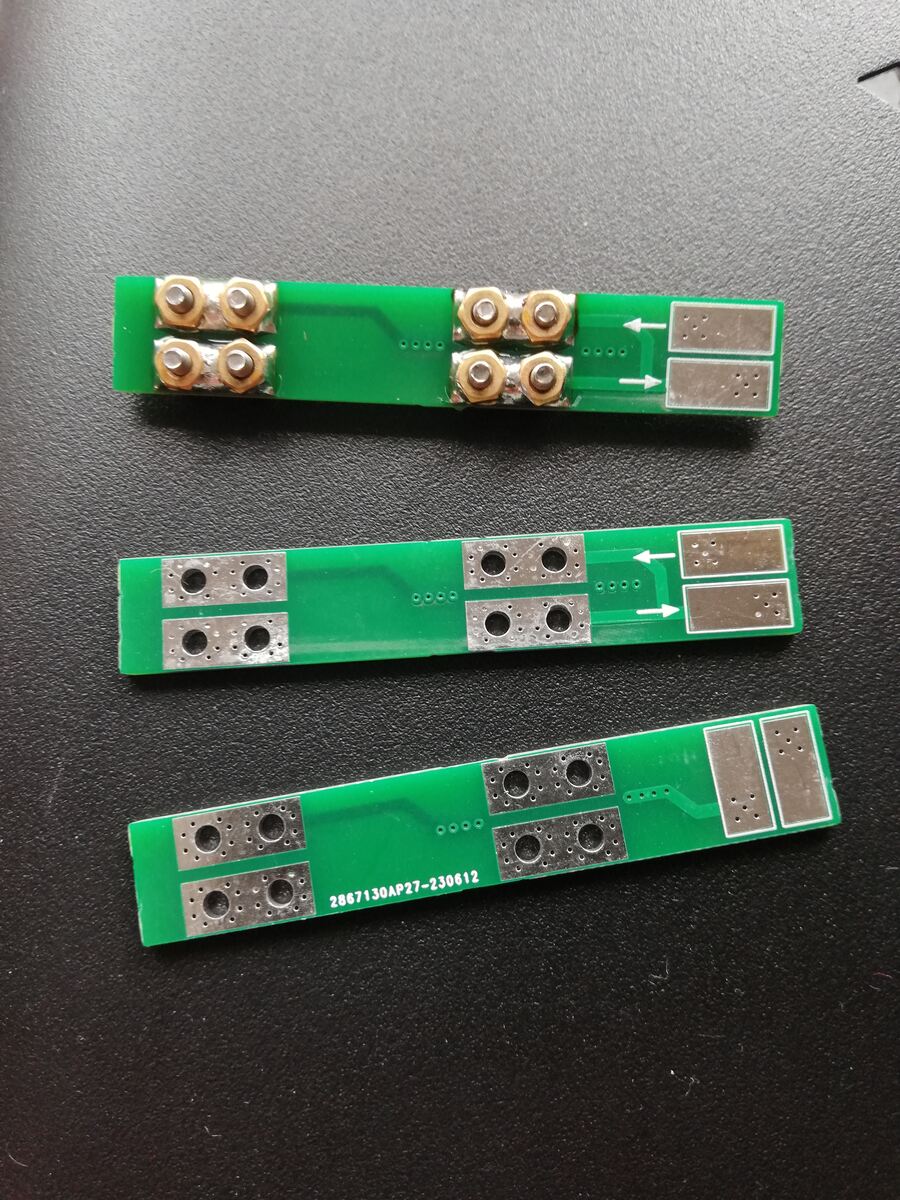

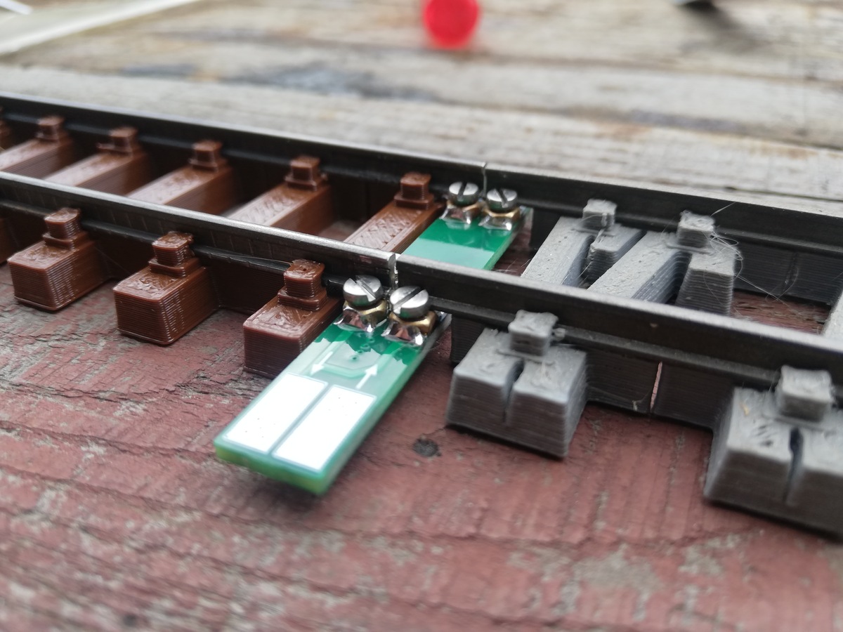

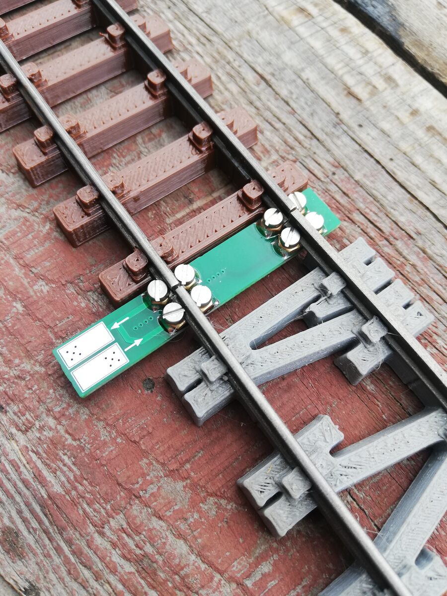

Habe mir für die Gartenbahn 4fach-Layer-Printe machen lassen als
Schienenverbinder.
Jetzt wäre natürlich interessant zu wissen, wie lange solche Printe im
Aussenbereich halten? Sie sind direkt der Witterung ausgesetzt!
Bei der ersten Version musste ich Kompromisse bezüglich der idealen
"Footprinte" eingehen. Und zwar wollte ich, dass die inneren beiden
Layer kleiner sind, also die Aeusseren sich berühren/überlappen, und
innen noch Platz ist für die Leiterbahnen von der anderen Seite. Habe
ein Bild zur Veranschauung beigelegt. Kann man das nur mit einem
"LowLevel" Layout-Programm machen ala EasyEDA?
Gruss Chregu

Zwischen dem Kupfer der Leiterbahnen und dem Neusilber der Schienen
bildet sich ein elektrochemisches Element dass ruck zuck die 35um dünne
Kupferschicht wegkorrodieren lässt.
Selbst Gold hält da nicht lange (weil es homöopathisch dünn ist).

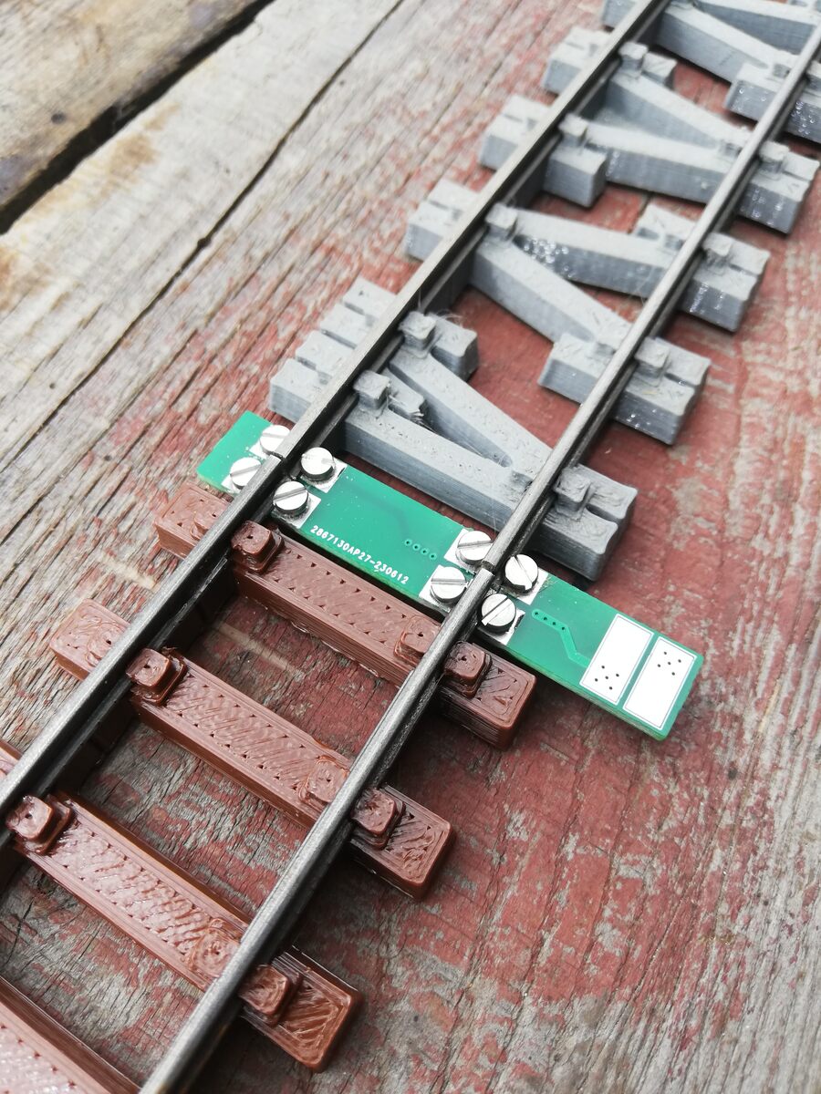

Schieneverbinder an der Gartenbahn sind doch schon aus Gründen der
mechanischen Belastung ziemlich massive Teile:
https://www.gartenbahn.at/index.php?menuid=23
https://img.kleinanzeigen.de/api/v1/prod-ads/images/60/60110613-7674-4a96-92a5-20af629dc394?rule=$_59.JPG
Sollen diese Verbindungsstücke aus Platte und zwei Schrauben durch das
PCB mit aufgelöteteten Gleise ersetzt werden?
von Christian B. (luckyfu)
Die rein gelötete Platine wird nicht lange halten. Aber mit einem
Klarlacküberzug sollte das stabilisiert werden.

von Christian M. (christian_m280)
Bernd G. schrieb:
> Und wie machen andere Leute das?
Z.B. Löcher in die Schienen bohren (zu aufwendig bei ~500 Stück,
Probleme der Kontaktierung persistent), an die Messing-Schienenlaschen
löten (die Messing-Laschen halten nicht lange, sind nicht federnd genug
und schwer zu bekommen). Ich habe bis jetzt seitlich Nickel-Streifen
angepunktschweisst, das hält einige Jahre. Mit meinen Adaptern könnte
ich solche Stellen ohne grosse Gleisauftrennungen überbrücken.
Ja, die Schienen sind aus
Michael B. schrieb:
> Neusilber
Spur 0m und nicht LGB. Daher ist die
viel geringer.

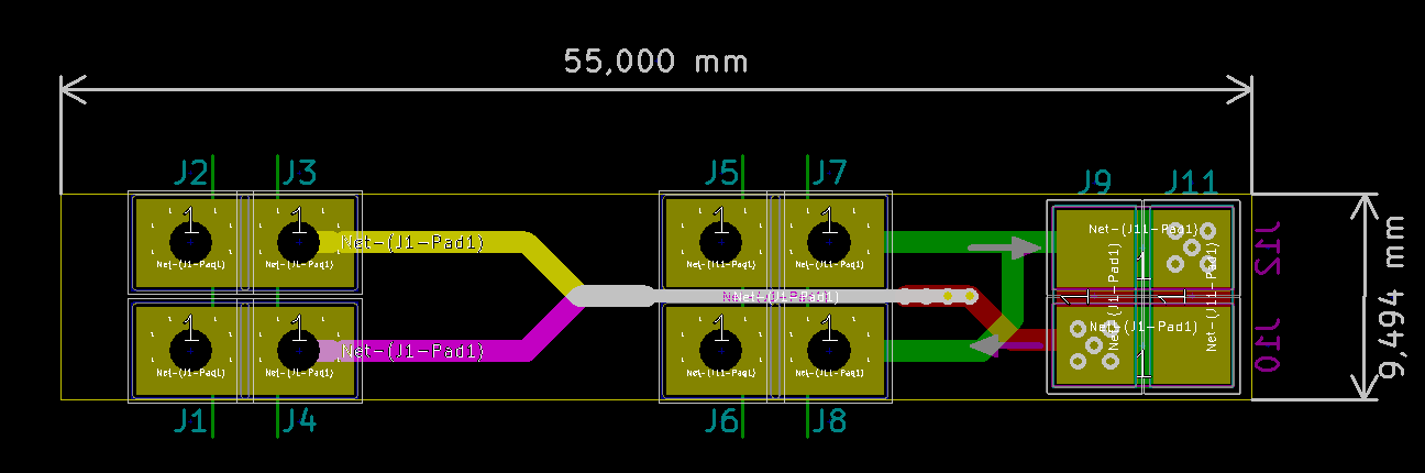

Christian B. schrieb:
> das gesamte Layout
habe ich angehängt. Ich will keine Salamitaktik machen und geheim ist es
auch nicht. Bei dieser Spur sind die Angebote auf dem Markt extrem
eingeschränkt, deswegen helfe ich den Leuten wo ich kann.

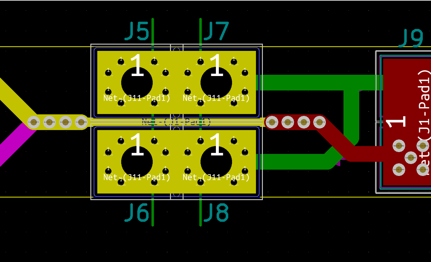

Ich habe Pcbnew mal in "Legacy Toolset" geschaltet, ist
"durchsichtiger", dann sieht man mehr. Auf die 8 Löcher werden
M2-Messingmuttern gelötet, und mit Schrauben der Schienenfuss befestigt.
Oben und unten ist noch nicht festgelegt, denkbar ist auch die Mutter
oben, dann ruht die Schiene auf der Mutter. Aussen sind auf einer Seite
die Kontakte zum Anlöten quer, auf der anderen Seite längs. So jetzt:
Die Flächen für die Muttern wollte ich in einem Stück (mit 4 Löchern),
und die Verbindung zu den Lötkontakten in den Zwischelayern. Aber dazu
müsste der Footprint in den inneren Layern kleiner sein, um da
dazwischen zu kommen. Ich hoffe, ich habe mich klarer ausgedrückt.
Gruss Chregu

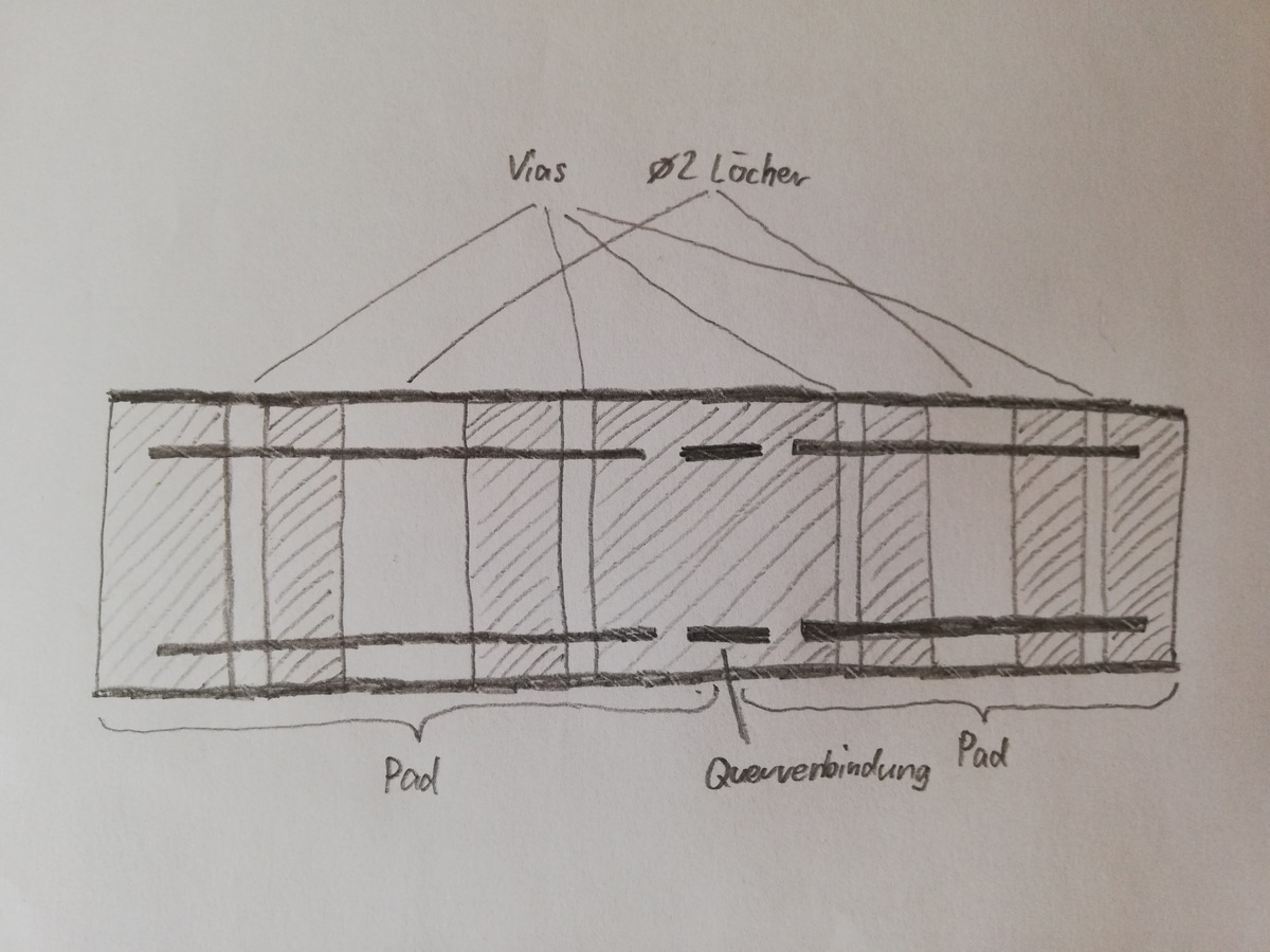

Habe noch eine Skizze gemacht zur Veranschaulichung.
Gruss Chregu
von Magnus M. (magnetus) Benutzerseite
Christian M. schrieb:
https://www.mikrocontroller.net/attachment/602477/Schienenverbinder_Multilayer_2.png
Rechnest Du damit dass der Platinenfertiger 1 Mikrometer Genauigkeit
hinbekommt?
von Bauform B. (bauformb)
Eher im Gegenteil, ein "HighLevel" Programm kann Padstacks mit
unterschiedlich großen Pads in jeder Lage. Aber in diesem Fall geht es
viel einfacher: man nehme ganz normale runde Pads mit einem vernünftigen
Außendurchmesser, in allen Lagen einheitlich. Auf den Außenlagen legt
man eine Kupferfläche in beliebiger Größe über alle 4 Bohrungen.
"Beliebige Größe" mit einer kleinen Einschränkung: zum Platinenrand
sollte man 0.3mm Abstand halten, manche Hersteller verlangen sogar
0.5mm. Das dürfte doch kein Problem sein, die Platine könnte doch auch
11mm statt 9.xxx haben?
> Auf die 8 Löcher werden M2-Messingmuttern gelötet
Das wäre mir zu fummelig bzw. zu viel Arbeit. Immerhin bestimmen die
Muttern die Spurweite, bzw. der Abstand muss genau zur Spurweite und zur
Breite des Schienenfuß passen. Mit 2.0mm Bohrungen könnte man die
Muttern vor dem Löten anschrauben, aber...
Eigentlich sollten die Muttern so ähnlich aussehen (nur löten statt
nieten):
https://www.ettinger.de/p/einniet-distanzmutter/ausfuehrung-b/002.81.213
Und rein von der mechanischen Festigkeit her gehören die Muttern nach
unten. Oben müsste das Lötzinn alle Kräfte aufnehmen; im Extremfall
könnte sich das Kupfer von der Platine lösen.
Dafür wären 2-lagige Platinen evt. günstiger. Vielleicht kann man mit
der kreuzenden Leiterbahn am Rand statt in der Mitte vorbei gehen? Noch
ein Argument für 2 Lagen: Aisler liefert 4 Lagen nur vergoldet - einer
HAL-Oberfläche traue ich viel mehr Wetterfestigkeit zu.
> hinbekommt?
Nein, natürlich nicht! Ich war beim Vermassen von der Kante auf den
5mil-Raster verrutscht. Es sind 9.5mm, die Nullen macht KiCAD.
Nein, der Abstand der Schwellen sind das Limit. Und in Kurven halt
9.5mm.
> unten.
Ja ich weiss. Darum auch beidseitig, dann kann ich alle (vier) Varianten
ausprobieren!
Das wollte ich eben vermeiden für die Fälle, in denen die Schiene auf
dem Print aufliegt. Ausserdem ist es so schon eng.
Oh ja, genau! Und solche Ueberlappungen sind kein Problem? Wird da im
Gerber ein Poligon draus?
Ich bekomme die Printe heute und werde berichten!
Gruss Chregu
> Bauform B. schrieb:
>> Auf den Außenlagen legt man eine Kupferfläche in beliebiger Größe
Kein Problem, man muss nur die Kupferfläche an das gleiche Signal
anschließen wie die 4 Pads.
> Wird da im Gerber ein Poligon draus?
Die Kupferfläche muss schon als Polygon angelegt werden. Und dann
vertrauen wir KiCad, dass es vernünftige Gerberdaten daraus macht, wie
schon millionenmal auf anderen Platinen ;)

Man könnte die Platine keilförmig machen. Man muss ja nur auf einer
Seite mit der Leiterbahn außen an den Pads vorbei. Also auf der
Innenseite der Kurve max. 9.5mm und auf der Außenseite 11mm. Na gut, ich
sag' schon nichts mehr ;)
> Sind aber viel zu teuer, mit M3 viel zu gross und die Meisten haben
> sogar nur UNC 6-32...
M2.5 gäbe es noch, eigentlich auch klein genug und nur eine Bohrung.
Aber die sind auch alle ziemlich hoch, das sieht doch sehr seltsam aus?
https://www.ettinger.de/p/schraubklemme-m2-5/max.-15-ampere-fuer-leiterplatten-ohne-schraube/013.20.255
Ok, jetzt wird es etwas klarer.
vielleicht ist das hier etwas für dich:
https://www.we-online.com/de/components/products/em/assembly/smd_spacer
die Dinger sind zwar teurer als reine Messing Muttern aber können mit
einem passenden Padstack verarbeitet werden. Wir nutzen diese z.B. mit
1mm Restring auf der Außenlage, wo dieses Bauteil verlötet wird, alle
anderen Lagen haben nur noch 0,3mm Restring. Das funktioniert sehr gut.
Natürlich kann man den Padstack so auch mit Messingmuttern nutzen. 2.
Vorteil ist: Da diese Spacer einen Kragen haben, lassen sie sich sehr
gut Platzieren und sind dann auch immer passend ausgerichtet. Wenn du
dann nach dem Verlöten die Platine noch Lackierst, am besten mit 2k
Lack, dann sollte das auch Langlebig genug sein, um den Außeneinsatz zu
überstehen.
ursprünglich bin ich davon ausgegangen, dass diese Platine direkt an die
Schienenfüße gelötet werden soll, was es schwieriger macht, sie vor
Umwelteinflüssen zu schützen, da Lackieren dann nicht so einfach ist bei
einer Fertigen Bahn im Freien.
Fantastische Auswahl! Was würde wohl so ein 600er Reel 9774040243R
kosten?
Mit den 4mm Höhe käme der Print bis schön auf Bodenebene.
Bei Ali habe ich noch eine Bestellung für Messingmuttern h=4mm.
Genau! Dank Dir für den Link!
Gruss Chregu

Hab vorhin die Printe bekommen, mechanisch passt es schon mal. Einmal
Muttern unten, zweimal oben.
Gruss Chregu

von DSGV-Violator (Gast)
OK, so solls ausschauen ...
Spontan fällt mir dreierlei ein:
a) Zahn- resp Fächerscheibe könnte ein extra an Befestigung geben
b) die beiden Gleise sind über das Print mechanisch starr verbunden, was
dazu führen könnte das sich die Schrauben durch die übertragenenen
Kräfte lockern. Bei dem einem Paar  (die seite bei denen auch der
Stromanschluß ist liegt etwa eine Via-linie  nahe der Stoßkante. Es
macht vielleicht Sinn so eine Bohrungslinie als mechanischen Ausgleich
auch bei/unter der anderen Stoßkante zu haben, weil dadurch wird das PCB
mechanisch flexibler und die Belastung der Schrauben auf dem einen Gleis
übertragen sich schlechter zu den Schrauben an dem anderen Gleis, das
PCB verwindet sich etwas
c) unter Frost könnten die Prints leichter brechen resp. verspröden,
also eventuell über die Zeit der Nachfröste das Ganze abbauen, falls
nicht prophylaktisch jedes Jahr die Prints erneuern.
