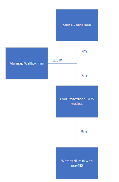

Hallo Zusammen,
ich habe vor einiger Zeit eine Frage im Homeassistant-Forum gestellt,
aber noch keine Antwort bekommen, deswegen frage ich mal noch hier.
Ich benutze einen ESP8266 mit einem MAX485, um Geräte über Modbus zu
steuern. Seit dem Wechsel von meiner eigenen Firmware zu Esphome treten
jedoch vermehrt CRC-Fehler auf. Ich vermute, dass es sich um ein
Softwareproblem handelt. Hier sind meine Esphome-Konfigurationsdatei und
die Logdatei mit den CRC-Fehlern:
https://gist.github.com/10k-resistor/c6f94aa224480fc45b42dafc05066980
Ich würde mich über eure Hilfe bei der Fehlersuche freuen.
Vielen Dank!

von 100Ω W. (tr0ll) Benutzerseite
Jup der Takt beim eigenen Code passt (9600 Baud, 8N1). Allerdings liest
der eigene Code nur den Wechselrichter aus, was bei der aktuellen
Verdrahtung aber auch bedeutet, dass der Bus auch an der Wallbox und dem
Zähler ankommen.

von Peter L. (pelikan)
welcher rs485 treiber?
welche Spannung für den Treiber?
wie und wo Teminiert?
wie ist A-B vorgespannt?
wieviele Bytes werden übertragen?
Der Rs485-Treiber ist ein Max485 der an 5V Vcc hängt (Der RO-Pin zu dem
Esp über einen Spannungsteiler). Terminierungswiderstände sind am
Treiber und an dem Wechselrichter.
Was meinst du mit vorgespannt?
