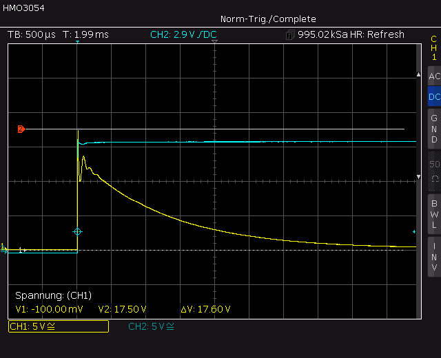

von Felix (felix001)
Ja, ich interessiere mich für eine Methode, um zu bestimmen, wie lange
der Strom erhöht ist.
Ich bin soeben auf folgendes White Paper gestoßen:
https://www.evg.de/media/images/content/pdf/Auswahl-Sicherung-DE.pdf
Dort wird eine Zeitwert τ bestimmt, bei dem der Strom 37 % des
Spitzenwertes erreicht hat. Der I2t-Wert mit dann mit folgender Formel
berechnet werden:
Anbei ist ein Screenshot des Einschaltstromes in meinem Fall (CH1:
Spannung über 200 mΩ Shunt-Widerstand, CH2: Am System anliegende
Spannung) Wie man leicht erkennen kann, handelt es sich nicht um eine
exponentielle Kurve wie im White Paper, sondern um eine kompliziertere
Kurve. Daher kann ich die 37 %-Grenze nicht einfach auf meinen Fall
übertragen. Gibt es eine Möglichkeit, einen solchen Zeitwert für diesen
Fall zu bestimmen?

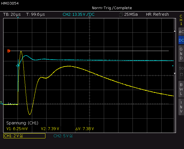

von Harald K. (kirnbichler)
Mich würde der Nulldurchgang auf Kanal1 irgendwie beunruhigen.

Felix schrieb:
> ... sondern um eine kompliziertere Kurve.
Tu doch einfach so, als ob die Kurve den exponentiellen Verlauf bis zum
Anfang hatte - als worst case Betrachtung - und berechne nach deinem
geposteten Papier von schurter.com.
Der TO hat nichts gesagt zur Art, wie er einschaltet. Kontaktprellen
vielleicht? Dazu könnten die 20µs/div doch passen.
Vielleicht hat auch deshalb die Kurve den nicht erwarteten Verlauf.
Ich habe einen elektronischen Schalter verwendet. Der Nulldurchgang ist
zudem reproduzierbar. Deshalb gehe ich nicht davon aus, dass es sich um
Prellen handelt. Eine Erklärung habe ich allerdings nicht.
von Klaus H. (hildek)
Dann sind irgendwo noch L und C beteiligt.
von Klaus R. (klara)
Ja und was sagt uns der Artikel?
Eine Stromspitze von 13 A hat bei 37% einen Wert von 4,81 A. Im Diagramm
werden 5,4 A bei 6 ms ausgewiesen. Der Text passt nicht zum Diagramm.
Dies Diagramm ist die klassische Ausschaltfunktion eine Kondensators.
Bei 37% hat man Tau erreicht. Solch eine Funktion gibt es auch bei
Induktivitäten.
mfg klaus
von Manfred P. (pruckelfred)
Ich mache mir Gedanken über deren Einfluß: Bei 5V Speisung und 0,2 Ohm
können maximal 25 Ampere fließen.
Auf dem Scope 7,4 Volt an 0,2 Ohm gibt 37 Ampere, dazu der negative
Überschwinger - ich bezweifele den Meßaufbau insgesamt.
Wenn das die Quelle hergibt.
mfg Klaus
Ein weiterer Punkt auf meiner Bedenkenliste.

von Andreas H. (signore_rossi)
Die Versorgung hat 15 V laut Scopebild. CH2 5V/Div.

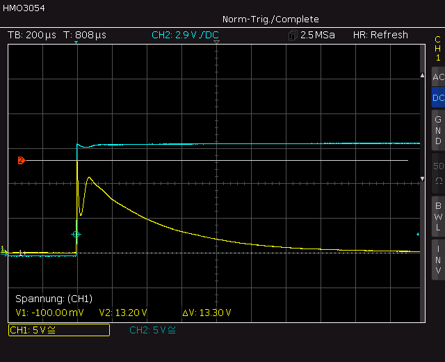

Das könnte gut sein. Anbei sind zwei Screenshots von Messungen mit 1 Ω
(1Ohm.png) bzw. 5 Ω (5Ohm.png) Shunt-Widerstände. Durch den den größeren
Widerstand wird die Schwingung stärker gedämpft. Die größeren
Widerstände begrenzen jedoch auch die Höhe und verlängern die Dauer des
Einschaltstroms.
Vielen Dank für Eure Hinweise auf den i²t-Wert. Ich entdeckte, dass sich
die Werte der Kurven beim verwendeten digitalen Oszilloskop als
csv-Datei exportieren lassen. Das ermöglicht das Grenzlastintegral durch
numerische Integration zu berechnen.
Das Grenzlastintegral habe ich wieder für Messwiderstände 0,2 Ω, 1 Ω und
5 Ω berechnet. Ich erwartete, dass das Grenzlastintegral in allen drei
Fällen etwa gleich groß ist, da es proportional zur Arbeit an einer
hypothetisch eingebauten Sicherung ist. Tatsächlich ist das
Grenzlastintegral bei einem 0,2 Ω Messwiderstand etwa 10 mal so groß wie
das bei einem 5 Ω Messwiderstand. Zusätzlich zum Grenzlastintegral
berechnete ich auch die elektrische Ladung
Hier maß ich deutlich kleinere Unterschiede.
(bei 24 V Spannungsversorgung)
Shunt-Widerstand  |  Ladung Q    | Grenzlastintegral
0,2 Ω             |  6,0 mC      |   0,109 A²s
1 Ω               |  8,6 mC      |   0,079 A²s
5 Ω               |  5,3 mC      |   0,011 A²s
Mathematisch ist dieses Ergebnis nicht sonderlich verwunderlich. Wenn
man als Beispiel die Dichtefunktion einer Normalverteilung betrachtet
und die Standardabweichung σ variiert, so bleibt die Fläche unter der
Kurve immer gleich 1, die Fläche unter der quadrierten Dichtefunktion
ändert sich jedoch.
https://www.geogebra.org/calculator/mwrtxhzx
Doch wie ist diese Beobachtung elektrotechnisch zu interpretieren?
