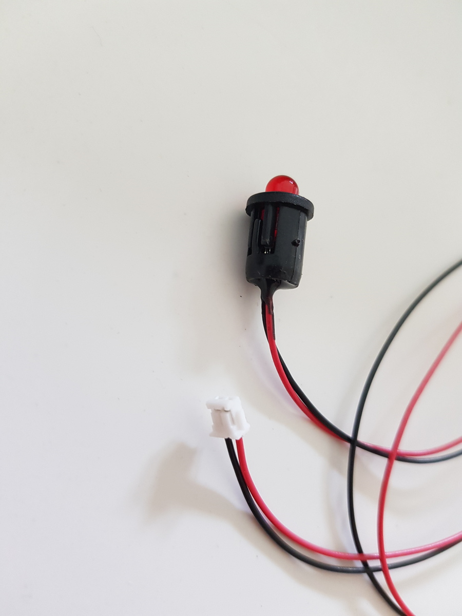

Moin,
weiß jemand um den weißen Stecker? Die gezeigte LED ist daran
angebunden.
Ja, der ist weiß und zweipolig. Mehr kann man auf dem Foto nicht
erkennen, insbesondere nicht den Kontaktabstand.

Harald K. schrieb:
> JST PH.
Danke Harald. Wie kann ich die Kontakte ausstechen?

von Andreas M. (amesser)
Kontakte ausstechen? Was meinst Du damit?
Falls du das meinst, was ich denke, das du meinen könntest...
Die kleinen Plastiklaschen kann man ein kleines Stückchen mit einer
Skalpellklinge oder einer Nadel nach vorn biegen, dann kann man die
Kontakte mitsamt Kabel nach hinten (Richtung Kabel) herausziehen.

von H. H. (Gast)
Harald K. schrieb:
> JST PH.
Sind es sicher nicht. Die haben seitlich keine Stege.

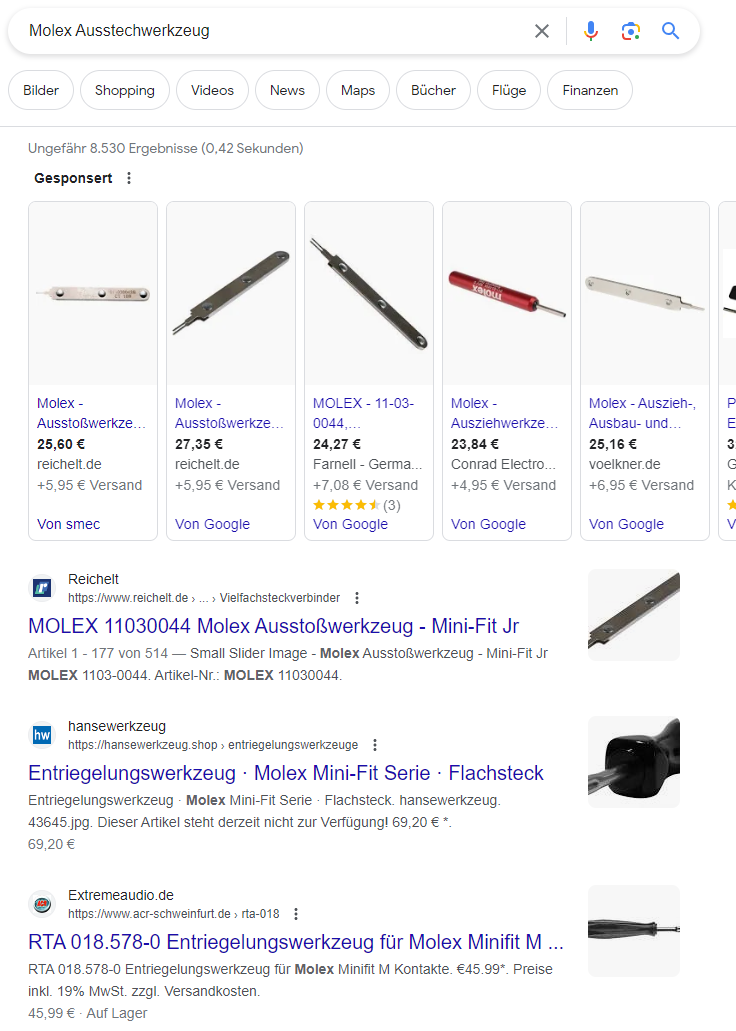

Richtig, ausstechen halt, darunter kenne ich es. Wenn man bspw. nach
Molex Ausstechwerkzeug sucht, findet man Werkzeug mit gleichem
Anwendungszweck.

Tobias schrieb:
> Wenn man bspw. nach
> Anwendungszweck.
Und mit dem richtigen Namen. Ausstoßwerkzeug, Entriegelungswerkzeug,
Ausziehwerkzeug, Ausbauwerkzeug,...
"Ausstechen" ist ein sehr unüblicher Begriff dafür. Aber bei deinen
Steckern klappt das ganz ohne Werkzeug. Also zumindest ohne
Spezialwerkzeug.
von Ge L. (Gast)
Harald K. schrieb:
> JST PH.
Nein, JST ZHR-2.
von Harald K. (kirnbichler)
ZH also, im 1.5mm-Raster.
https://www.jst.com/products/crimp-style-connectors-wire-to-board-type/zh-connector/
Da das vorbildliche Bildmaterial des Threadstarters keine Bemaßung und
keinen Größenvergleich enthielt ...
> Anwendungszweck.
Wegen der zwei Kontakte braucht man nu aber wirklich kein Werkzeug. da
reicht ein kleiner Cutter mit dem man vorsichtig die Lasche anhebt.
