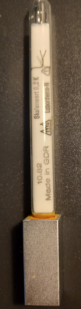

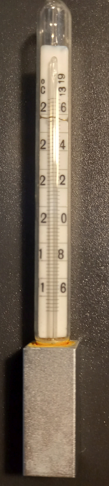

Hallo Leute,
da es leider kein Unterforum "Messtechnik" gibt, habe ich erstmal
hier geschrieben. Ich habe ein ziemlich genaues Quecksilberther-
mometer, bei dem das Ausdehnungsgefäß in einem kleinen Alublock
steckt sowie ein Infrarotthermometer. Ich würde das Infrarotther-
mometer mit Hilfe des Quecksilberthermometer gern kalibrieren.
Da der Alublock aber Infrarotstrahlung reflektiert, ist eine
direkte Messung darauf nicht möglich. Reicht da ein Streifen
gewöhnliches, nicht glänzendes schwarzes Isolierband, um eine
Anpassung des Emissionsgrads zu bekommen und wie stark ist die
Abweichung der Temperaturanzeige, wenn es Abweichungen zum vom
Thermometer angenommenen Emissionsgrad gibt?

Ich habe es jedenfalls erlebt, dass sich einige 2L-Meßkolben nach
jahrelangem Gebrauch und regelmäßiger Behandlung in der Spülmaschine
(hohe Temperatur) soweit zusammengezogen hatten, dass die Toleranzen
jenseits von gut und böse waren (Einige 10mL iirc).
Glas ist bekanntlich eine zähe Flüssigkeit.
von Armin X. (werweiswas)
Also ich habe mit selbstklebendem Papier (etiketten o.ä gehen auch)
welches ich mit dem Lasedrucker schwarz bedruckt und aufgeklebt habe
gute Erfahrungen an glänzend vernickelten Leistungssteckern gemacht.
