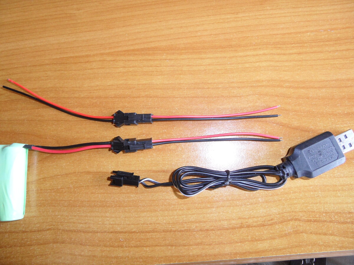

Hallo an alle,
ich habe einen NiMh-Akku mit einer JST SM-Buchse? Um das Kabel verlängern zu können, habe ich entsprechende Verlängerungskabel mit Stecker und Buchse gekauft. Dummerweise ist die Farbbelegung vertauscht, wenn man den Akku mit dem Verlängerungskabel zusammensteckt. Betrachtet man das zugehörige Ladegerät, dann passt die Belegung bzw. die Polung (+ = weiß am Ladegerät). Das Laden funktioniert jedenfalls einwandfrei. Also passt auch die Polung.
Wenn man die beiden Kabel zusammensteckt passt zwar deren Farbbelegung zueinander zusammen, aber passt halt nicht zum Akku.
Was ist da los? Ist die Farb-Belegung bzw. die Polung nicht genormt?
Frage für einen Workaround: Kann man die Steckerchen zerstörungsfrei herausbekommen und verpolt wieder einstecken, oder habt ihr sonst einen Tipp?
V.G. von Lothar
Nö, wieso sollte sie das sein? Farben sind Schall und Rauch.
Wenn man vorsichtig dabei vorgeht, ja. An den Crimpkontakten ist eine Rastnase, zu sehen auf https://jst.de/file/download/751/sm, Seite 2. Wird diese vorsichtig eingedrückt, kann man die Kontakte aus dem Gehäuse herausziehen.
