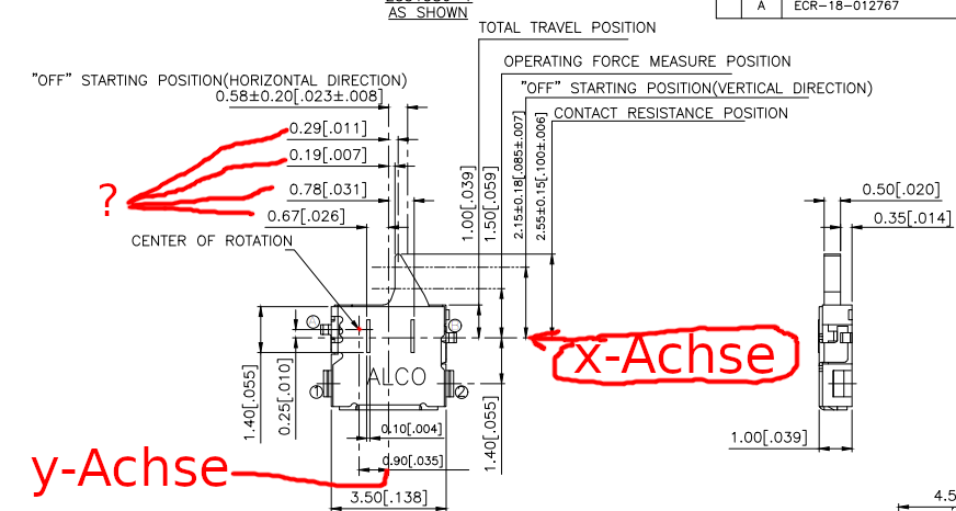

Ich möchte einen "detector-switch" von TE Connectivity verwenden aber
ich verstehe die mechanische Zeichnung nicht ganz genau.
Schalter: https://www.te.com/usa-en/product-2331386-1.html
Zeichnung-PDF:
https://www.te.com/commerce/DocumentDelivery/DDEController?Action=showdoc&DocId=Customer+Drawing%7F2331386%7FA%7Fpdf%7FEnglish%7FENG_CD_2331386_A.pdf%7F2331386-1
Was ist "OFF Starting Position"?
Ist das der Abstand wie viel der Spitze fahren muss bis der Schalter
"OFF" ist?
Was sind die andere Abmessungen (?)
Was ist "Total Travel Position"? Verschwindet der Spitze total wenn man
den Schalter bis zum Ende betätigt?
Was ist "Operating force measure position"?
Danke.
ohne das ich da jetzt den Schalter kenne, und mit meinen knappen
Englisch Kenntnissen, übersetze ich das zu:
Betätigungskraft Messposition
und jetzt rate ich einfach mal:
Es muss eine kontrollierte Betätigungskraft aufgewendet werden, um den
Schalter zu betätigen. Wenn denn also solche Kraft aufgewendet wird, und
im Datenblatt benannt ist, WIEVIEL Kraft aufgewendet werden muss, dann
könnte das ja einfach die Position sein, von der aus die Messung statt
gefunden hat ...

Das Problem ist nicht Englisch, sondern was damit gemeint ist
(mechanisch).
Bei denen dieser Bauart, die mir bislang begegnet sind: ja.
Welches Problem möchtest Du mit diesem Taster(!) lösen?

von Udo S. (urschmitt)
> "OFF" ist?
So würde ich das auch sehen. Der Taster hat Ruhestellung "On".
Sobald er bis zu dieser Position eingedrückt wurde springt er auf "Off"
(Aus)
Total travel ist der gesamte Weg den der Taster nehmen kann. Und wie es
aussieht ist er dann eben mit der Gehäusekante
Die Position an der die Betätigungskraft gemessen wurde.

von Harald K. (kirnbichler)
Udo S. schrieb:
> Also ein Objekt das senkrecht (nach der Zeichnung) auf den Taster einwirkt.
Der Taster kann sowohl vertikal (von oben nach unten) als auch
horizontal (von links nach rechts) betätigt werden (Richtungen jeweils
auf Draufsicht in der Zeichnung bezogen). Das geht, weil der Taststößel
sich im Gehäuse dreht ("Center of rotation" steht da).
Und deswegen sind in der Zeichnung zwei "Off starting position"-Angaben
vorhanden.
