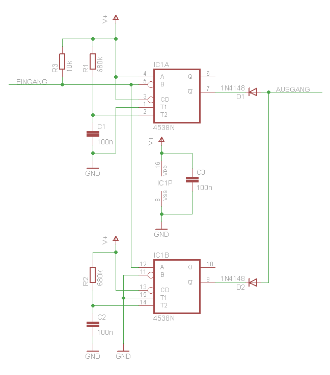

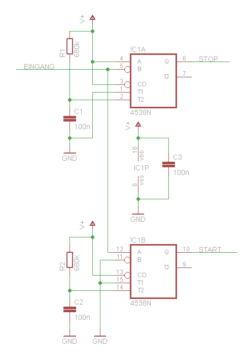

Gar nicht. Man nimmt ein IC. Aber da deine Pule eine Mindestbreite haben
müssen, nimmt man zwei Monoflop. Siehe Anhang. Damit wird bei der
steigenden Flanke am Eingang ein START-Puls >50ms erzeugt und bei der
fallenden Flanke eben halt eine STOP-Puls. Die Schaltung arbeitet mit
5-15V.

von Holger T. (holger_t530)
Hallo zusammen.
Vielen Dank an Falk B. für die Berechnung und Zeichnung!!
Dann schaue ich mal wo ich so ein oder zwei von den Teilen bekomme.
Letzte Frage noch: Der C3 soll einen Schutz darstellen bei dem Ein- oder
Ausschalten, oder dient das irgendwelchen Entstörzwecken?
Gut gelaunt ab in die neue Woche!
Holger

von Falk B. (falk)
H. H. schrieb:
> Der Schaltplan ist aber noch nicht vollständig. Es fehlt der Pullup am
> Eingang und die Oder-Verknüpfung am Ausgang.
Stimmt, da hab ich wohl was falsch verstanden. Der OP hat ja nur einen
Eingang an der Stopuhr, nicht zwei.
Siehe Anhang. In der Uhr ist der Pull-Up Widerstand schon eingebaut.
Außerdem ist der EIngang LOW active.
von H. H. (Gast)
Kann allerdings sein, dass der Uhr die Flussspannung der Dioden zu viel
