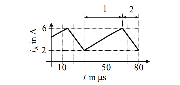

Hallo Microcontoller Forum,
für diese Aufgabe soll man die relative Einschaltzeit auslesen.
Laut der MuLö kommt da 0,7 raus.
Ich kann mir das nicht erklären wie man hier auf den Wert 0,7 kommt.
von Horst V. (hoschti)
Was bedeutet denn "relative Einschaltzeit"?
Antwort: das ist der Anteil der Periode einener zyklischen Aktion, in
der Das System eingeschaltet ist. Die gesamte Zykluszeit ist die Summe
aus "Ein" und "Aus".
Jetzt klarer?
von Thomas L. (Firma: Pitahaya) (pitahaya16)
Vielen Dank für die Erklärung
leider stehe ich da immer noch auf dem Schlauch
So wie ich das jetz verstanden habe ist es von 30 mikrosek bis 65
mikrosek "an" und ab 65 mikrosek bis 80 mikrosek "aus" ?
von Stefan H. (Firma: dm2sh) (stefan_helmert)
Die Periode sind 5 Teilstriche, davon 3,5 Teilstriche an. Den Bruch
erweitert sind es also 7 von 10 oder eben 0,7.

Laut Diagramm fließt die ganze Zeit ein Strom (100% ED). Die Frage nach
der Einschaltzeit bezieht sich also eindeutig nicht direkt auf das
Diagramm.
