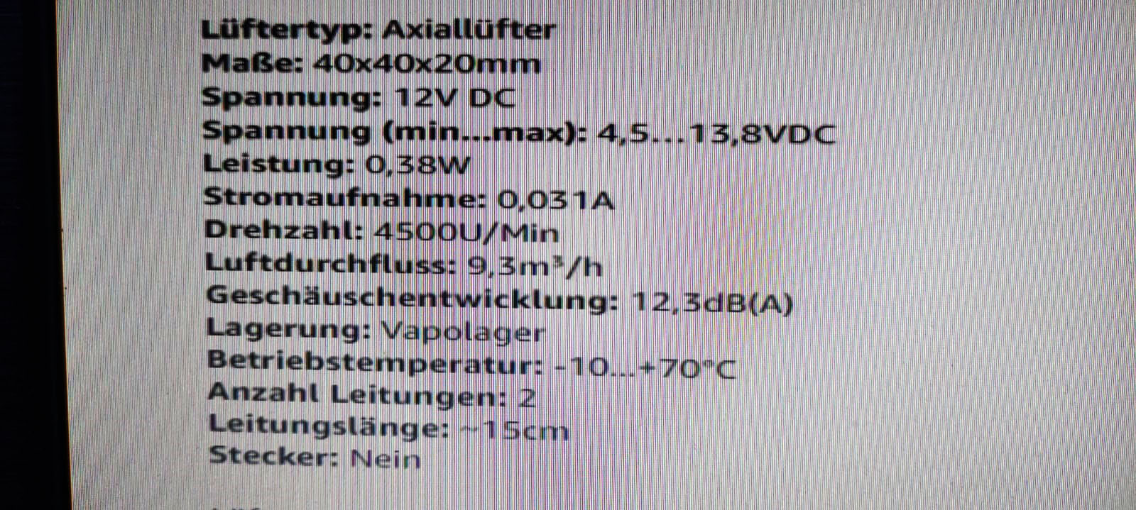

Hallo , ich bin leider nicht der super Elektroniker , deswegen meine Frage. Kann ich diesen Lüfter (siehe Bild), der in einem Netzteil von einem Network Video Recoder hängt , mit einen anderen austauschen (siehe Daten von Amazon) ?
Wie man sehen kann habe is es schon auseinander gebaut. Ich weiß das man es als Leihe nicht tun sollte an Netzteilen rumschrauben , weil reststrom drauf ist. Ich bin aber extrem vorsichtig und fasse nichts an ohne Isolierte Zange. Grund des austauches ist , das der Lüfter sehr laut ist.
Ich wuerde den nicht gegen den Typen austauschen, den du da beim Amazon ausgesucht hast, denn der scheint mir deutlich weniger Luft durch die Gegend zu schaufeln - da koennte es sein, dass irgendwas in deinem Recorder waermer wird, als gut ist.
Gruss WK

Woran erkenne ich wieviel die an Luft befödern ? Also auf dem orginal Lüfter meine ich ?
Steht im Datenblatt, was es bei Digikey gab. So'n bisschen kann man's auch aus dem Strom bzw. der Drehzahl erahnen. Da ist halt dann das Problem, dass die schnell drehenden tendentiell eher unangenehmen Krach machen, aber dafuer halt auch mehr Luft schaufeln...
Matthias M. schrieb:
Bei Digikey gibt es das Original. https://www.digikey.de/de/products/detail/delta-electronics/EFB0412HHD/2560521
Da findest du die Angaben:
  • Luftstrom: 9,4 CFM (0,263m³/Min) => 16,48m³/h
  • Rauschen: 30,5dB(A)
Ist schon etwas kräftiger und 40er Lüfter sind sowieso eher Heulbojen als Flüsterleise. Wenn da einer deutlich leiser wäre, wäre der Luftstrom auch entsprechend schwächer.
