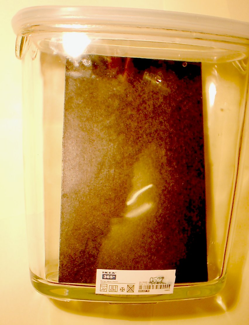

Wer ein preiswertes Ätzgefäß sucht (vielleicht als Einstieg?!), der kann
ja mal bei einem bekannten schwedischen Möbelhaus mit 4 Lettern (ei, wie
heißt es wohl? :)) vorbeischauen. Vorteil: Vollglas + Glasdeckel +
Silikondichtung, Volumen rund 1 L. Breite unten 120 mm, oben 140 mm bei
67 mm Tiefe an der Öffnung (Innenmaße; ovale Form). Kleiner Nachteil ist
die Höhe die exakt 160 mm beträgt (Innenmaß), so dass nur Platinen bis
etwa 150 mm sinnvoll reinpassen. Dennoch, wer mutig ist kann auch sein
Euroformat schräg reinstellen (siehe Bild), dann aber ohne Bewegung! Die
Dichtung verhindert beim Schwenken weitestgehend heraustropfen, völlig
dicht ist es aber nicht. Wer warmes Ätzmittel einfüllt muss unbedingt
die Innenluft erst erwärmen lassen, sonst entsteht überdruck und es
spritz. Der Ausguss ist nur angedeutet (ts ts, was sich der Hersteller
dabei wohl gedacht hat?!). Das Ding gibt es für 3,99 EUR und findet sich
auf Seite 76 im Katalog (da gibt es auch noch eine 30 cm hohe
durchsichtige Dose aus Kunststoff).
Nein, bekomme keine Werbegelder, mag aber Gefäße für das ein- oder
andere Experiment. Bild anbei.

Ja, die sind nicht schlecht. Allerdings sollte man sich nicht auf die
Dichtheit der Silikondichtung verlassen, gerade wenn man das Glas
schüttelt. Bei mir in der Küche sind jetzt noch die Flecken an der Wand,
es wird Zeit für eine Renovierung.
Man sollte das Glas auf jeden Fall noch um den Deckel entweder mit Folie
umwickeln, oder einfach nur ein Lappen. Halt eben so, dass sich das
Ätzmittel nicht unkontrolliert im Raum verteilt.
Ich schwöre ja auf Gurkengläser, die großen sind wirklich optimal. Die
befülle ich mit Fe-III-Cl, Platine rein, Deckel drauf, in eine
Plastiktüte gestellt, die Tüte oben verdrehen und schütteln was das Zeug
hält. In 6-10 Minuten (je nach Sättigung der Lösung) ist die Platine
fertig, ganz ohne Erwärmung.
