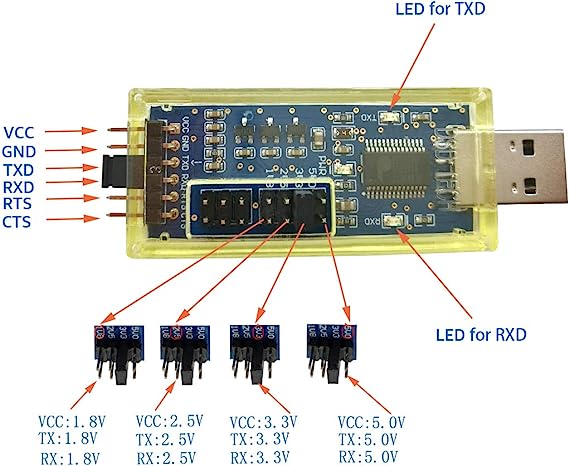

Zur Frage mit FTDI. Es gibt zwei Möglichkeiten den D1Mini zu flashen.
1. über USB mit CH340 Treibern. Ich schrieb, das ich die Neuesten
Treiber instaliert habe.
2. über ein USB serial Konverter mit CH340 oder FT232RL Chip, letzteres
ist der eigentliche FTDI Adapter. Heute gilt das oft als
Sammelbezeichnung für USB serial Wandler.  Der wird am USB Port des
Computers eingesteckt und hat meist am Ausgang zum Chip 3.3Volt, 5 Volt,
TX, RX und GND Pin's die man mittels Kabel an die ESPs anschließt. Damit
umgeht man die USB Verbindung über Buchsen auf dem Board oder nimmt sie
wenn USB nicht on Board ist. Nach meiner Kenntnis muss dabei GPIO 0 und
GND verbunden werden. Aber ich habe es auch ohne versucht.

> über ein USB serial Konverter ... die man mittels Kabel an
Also hängen dann effektiv zwei USB-UART parallel an einem ESP Chip. Das
kann nicht funktionieren. Damit bekommst du einen Kurzschluss auf den
TxD Leitungen (RxD am ESP)

Um den ESP8266 in den Flashmode zu bringen muß GPIO0 Low haben, dann
wird beim nächsten Reset in den Flashmode gewechselt.
Also GPIO0 auf Low, Resetimpuls, danach ist bis zum nächsten Reset GPIO0
egal.
3,3V von den üblichen USB-Konvertern können einen ESP8266 nicht stabil
versorgen, die liefern die nötigen Ströme nicht.
Mit den diversen D1-mini Abkömmlingen hatt ich bisher selten Probleme
aus der ArduinoIDE oder mit dem ESP-Flashtool direkt zu flashen.
Im Zweifel kommt ein Taster an Reset und einer an GPIO0 gegen GND.
GPIO0 festhalten, Reset kurz drücken, GPIO0 loslassen ist er im
Flashmode.

von Rolf (rolf22)
Matthias Z. schrieb:
> über ein USB serial Konverter mit (...) FT232RL Chip (...) und hat meist
Mit welchen Spannungen arbeitest du?
Viele China-Konverter mit diesem Chip haben einen Umschalter zwischen
3,3 und 5 V. Klingt gut, aber der Schalter schaltet nur die Logikpegel
(RX, TX) um, nicht die Versorgung für den µP. Logikpegel und Versorgung
müssen aber zueinander passen, sonst funktioniert die Datenübertragung
nicht.
(Die COM-Fehlermeldung würde ich nicht wörtlich nehmen.)
Es gibt auch Konverter, die richtig umschalten, aber AFAIK nicht beim
China-Mann.
von Matthias Z. (matthias_z909)
Hi mein Adapter hat eine Leiste bei der man mit einer Steckbrücke die
Spannung ändern kann TX, RX und VCC alle drei sind auf 5V gestellt. Die
Frage wäre jetzt wie viel Ampere das Teil liefern kann. Sicher nicht
mehr als der Ausgang vom PC und da scheint der Hase im Pfeffer zu
liegen.
Danke für Deine Hilfe und Grüße
Brother Tak

von Stefan F. (Gast)
Der ESP verträgt aber maximal 3,6 Volt an seinen I/O Pins!

von Heinz R. (heijz)
Ich kenne die sogar eher andersrum und noch schlimmer :-)  Vcc wird
umgeschaltet, die Logikpegel nicht ...
Z.B. USBASP Sticks.
