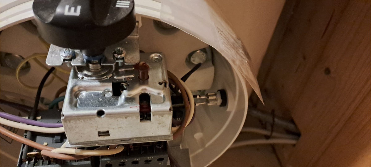

Beim obigen Boiler möchte ich die Temperatur auf Position 3 stellen.
Leider ist im Thermostat bei Stellung 2 eine mechanische Blockieirung
eingebaut.
Um diese zu beseitigen, soll man laut Anleitung einen Fachmann fragen.
Leider hat der Installateur bei dem ich den Boiler gekauft habe auch
keine Ahnung.
Kann mir jemand helfen?

Knopf abziehen, dann sollte man die Sperre schon sehen.

von Steffen E. (steffene)
Nur bischen Info zum Thermostat, falls darin die mech. Begrenzung liegt
Keine Gewähr, hab überflogen
Hier DS20022 Siemens Ersatzteile Liste
 https://www.siemens-home.bsh-group.com/de/supportdetail/product/DS20022/04#/Tabs=section-spareparts/
Scheinbar Thermostat ist Teil "00087368"
Keine Gewähr für folgende Zuordnung von Ersatzteilbez. zu EGO Artikel.
Man wird oft finden "EGO 55.60019.020" bei den Ersatzteillieferanten zu
Siemens "00087368". Oder vielleicht ist im DS20022 ist ein anderes
völliges kundenspezifisches Teil verbaut und "EGO 55.60019.020" ist
teilweise kompatibel
Hier Bild "EGO 55.60019.020"
https://m.media-amazon.com/images/I/61DTi2xRQAL._AC_UF1000,1000_QL80_.jpg
Hier orig. Datenblatt "EGO 55.60019.020" von Ego unter "Technische
Information"
https://www.at-austria.at/de/produkte/ego/temperaturregler-thermostaten-e-g-o/combi-regler/5560019020thermostat-38-84c-begrenzer-94c-3-polig-fuhler-2x-173-84-o6mm-kapillarrohr-2x520-390mm/
Steht ja bei siemens/bsh selbst dass es das ist, hab ich übersehen
Der Knopf ist hier, das blau/grau anmutende Teil darunter auf der Welle
gehört vermutl wohl nicht zum Knopf
https://dein-ersatzteil.de/p/drehgriff-steckknopf-steckknopf-00057662-6296917495

von Cha-woma M. (Firma: --------------) (cha-ar-196)
Werner schrieb:
> Ich möchte ja höher als 60° gehen.
Du kannst ja mal versuchen so 120° zu erreichen!
Ab den Punkt geht dein Boiler ab wie ein V-1_Rakete.
> Also kein Problem mit Salmonellen.
Bei 60° haste in dem "Brüter" mit Salmonellen kein Problem. Salmonellen
hat man im Rohrleitungsnetz, vorallem wenn man verkalkte
Leitungssystemen hat. Bei verzinkten neuen Rohren setzen sie sich auch
gerne fest, weil die Oberfläche des Zinks einfach so rau ist, das sich
dort gute "Nistbedingungen" für Salmonellen finden.
> Ich möchte meinen Solar PV Überschuss in den Boiler heizen.
Echt?
Dann Plan B:
- kauf einen Thermostat ohne Speere und bau den ein
- Brück deinen Thermostat mit einem Zeitrelais
Passieren kann eigentlich ja nix da dort noch eine "wegwerf"
Thermosicherung verbaut ist. Wo die anspricht kannste beim Hersteller
erfragen.
Dann Plan C:
Kauf einen separaten Heizstab, dann kaste auch den V-1_Rakete Start
"live" mal mitmachen.
Danach ist dein Leben "gefühlt" ein anderes.
Dann Plan D:
Schalt dein Hirn ein und lass den Scheiß!
Tipp am Schluss:
Mach Fotos auf denen man was sehen kann!
Ich sehe da keine Sperre!
Nur ein Thermostat das auf E steht (Was auch immer das sein soll)
Steffen E. schrieb:
> Das ist ist alles nur gedacht falls man vielleicht Info sammeln will bis
> zum Zugang zum Gerät, allein oder mit Installateur.
Bzw weil man dann erst den Installateur kontaktieren möchte. Weil sonst
könnte man das Gerät einfach inspizieren
Keine Gewähr auf Übereinstimmung: Stiebel (nicht BSH) HSTP 200 hat
scheinbar das gleiche Thermostat und den gleichen Knopf verbaut.
https://www.stiebel-eltron.de/de/home/produkte-loesungen/warmwasser/klein-_wand-_undstandspeicher/standspeicher_ab200l/hstp/hstp-200.html
"I  geringe Temperatureinstellung, circa 40 °C
E  empfohlene Energiesparstellung,
geringe Kalkbildung, circa 60 °C
III maximale Temperatureinstellung 82 °C"
"Im Auslieferungszustand ist die Temperatur-Einstellung begrenzt.
Die Begrenzung kann vom Fachhandwerker rückgängig gemacht
werden (siehe Kapitel „Inbetriebnahme / Erstinbetriebnahme“)"
SEite 7 die Aufhebung der Begrenzung
https://www.stiebel-eltron.de/content/dam/ste/cdbassets/current/bedienungs-_u_installationsanleitungen/instructionandinstallationmanual_doc-00082319.pdf
von Werner (10kloc)
Ok,
Ich habes.
Danke Steffen
