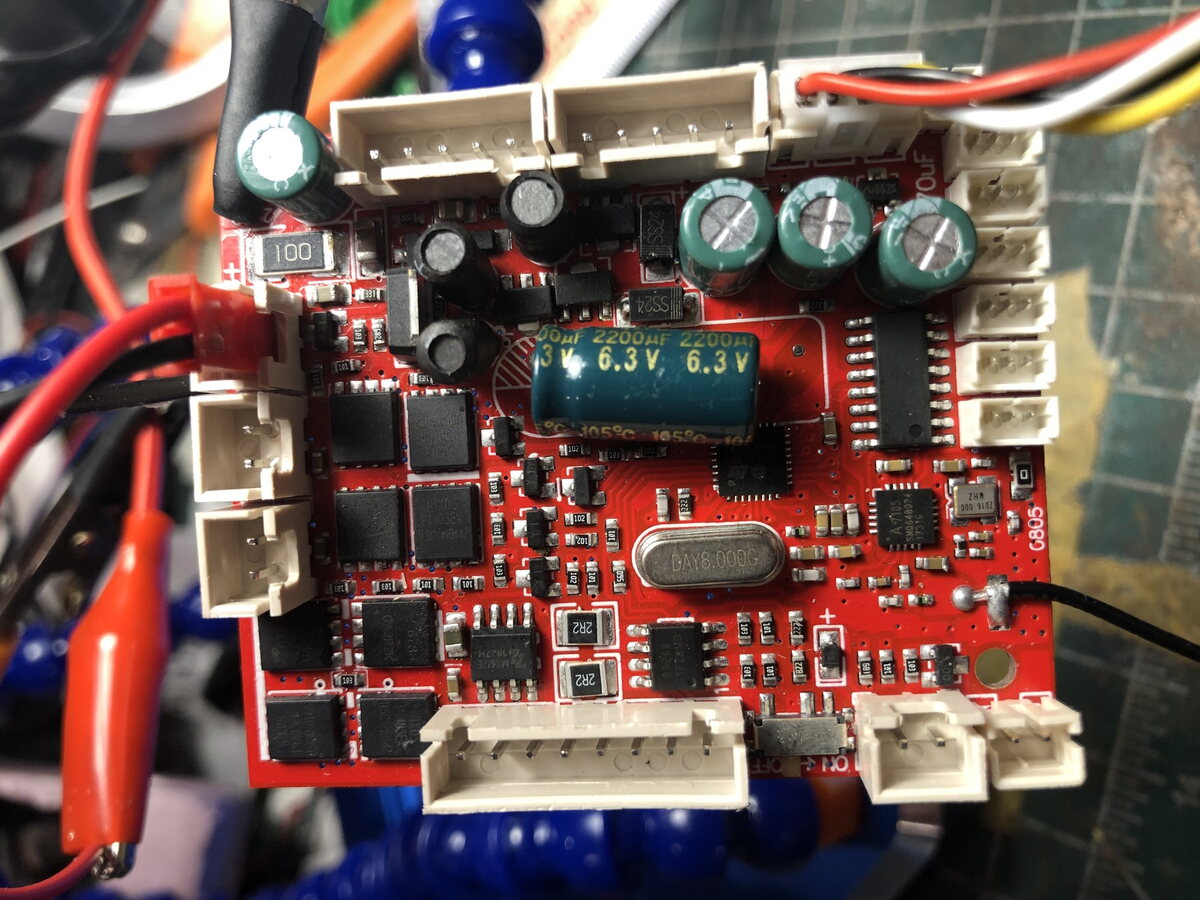

habe hier eine Platine aus einem RC Panzer ohne dem gesuchten Bauteil.
Die Platine kommt aus Fernost, deshalb sind viele Bauteilbezeichnungen
schwer zu finden.
Bei dem hier gesuchten bin ich ratlos, bzw. finde keine Infos.

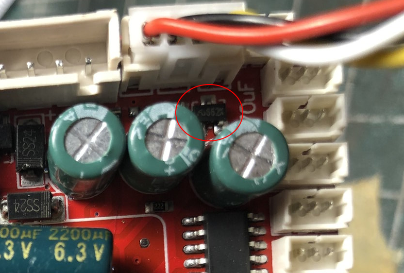

ich lese sowas wie S62k
Besseres Foto gibt es leider nicht. Das ist aus dem Netz!
Danke H.Hinz schon mal im Voraus :)

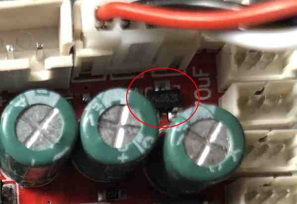

Edit: Bauteil2.png ist besser und nicht so blöd komprimiert. Sorry

Das ist ein schwarzes SMD-Bauteil, vermutlich ein Halbleiter.
Mehr gibt das lausige Foto nicht her.

Wenn das 662k sein kann, dann wäre es ein ordinärer 3.3V
Spannungsregler: XC6206P332MR 662K 3.3V SMD SOT-24 TOREX LDO Voltage
Regulator

Naja, immerhin was in SOT-23 von Microne.
Ist das erste Zeichen eine "3"?

Oah..danke Helmut!
Das kann sogar hinkommen laut logischer Beschaltung auf der Platine!

Oder eine "6"?
Dann wäre es ein ME6206A33M3G.
Linearregler, 3,3V.

Das Logo ist von Microne, leider nennen die keine SMD Markings
http://www.microne.com.c n/en/ProductDetail.aspx?id=190

Ja es ist zu 99,9% ein 3,3V Regler.
Kannte weder das Logo noch die Bezeichnung. Jetzt bin ich schlauer.
