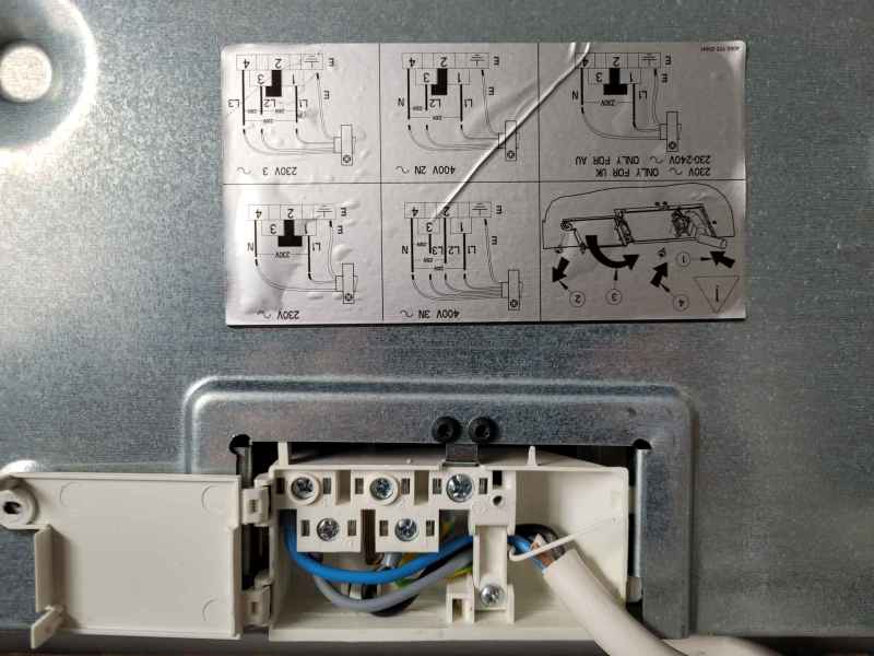

Vor ca. zwei Wochen wollte ich das Kochfeld benutzen aber es lies sich
nicht einschalten, Grund schnell gefunden – Sicherung raus. Sicherung
wieder rein, alles gut. Ca. 2 Wochen später machte es beim Kochen
ziemlich laut „Plop“ und die Sicherungen waren wieder raus.

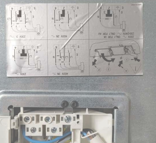

Heute hatte ich endlich Zeit das Feld auszubauen um die Maße für ein
neues zu nehmen (Loch Arbeitsplatte). Dabei ist mir folgendes
Aufgefallen, der Anschluss ist in einer 400V 2N konfiguration
vorgenommen worden, die „3.te Phase“ wurde scheinbar für Ofen und
Mikrowelle verwendet. Küche ist U-Förmig eine Seite Backofen und MW und
andere Seite Kochfeld. Beim Begutachten des Anschlusses ist mir dann
aufgefallen das die Brücke nicht, wie vom Hersteller vorgesehen zwischen
2 und 3 sonder zwischen 1 und 2 vorgenommen wurde (siehe auch Bild im
Anhang).
Jetzt Frage ich mich natürlich warum man das gemacht hat und ob dies
Auswirkungen auf den Betrieb des Kochfelds hatte, z.B. das sporadische,
selbstständige abschalten, Leistung, Ausfall etc.
Vielleicht hat ja jemand eine Idee?
Gruß und Dank
Chris

4 Platten 3 Phasen, unterschiedliche Leistungen pro Platte --> sinnvolle
Kombinationen vom Hersteller empfohlen.

Die gehört schon zwischen 2 und 3.
Weil
> die „3.te Phase“ wurde scheinbar für Ofen und Mikrowelle verwendet
Da hat er halt nur 2 Phasen.
Keine Sorge, im Gerät muss kein Bauteil 400V ertragen, die bekommen alle
nur 230V ab. Die Beschriftung ist etwas verwirrend aber bezieht sich auf
deutschen Drehstrom.
Es hängen halt die Verbraucher an 1 und 2 bei dir zusammen an 1 Phase
statt den vorgesehenen 2 und 3. Mit Umsetzen der Brücke könnte dein
Problem gelöst sein.
Informativer wäre es zu wissen, ob das Gerät eine Absicherung von 20A
oder 16A haben will und mit wie viel es in Realität abgesichert ist und
welchen Querschnitt die Leitung hat, 2.5mm2 wäre gewünscht.

Abgesichert ist es mit 2x16A , was der Hersteller sich wünscht konnte
ich leider nicht in Erfahrung bringen, steht nicht im Handbuch. Ist aber
ein 7KW Kochfeld. Anschlussleitung sieht nach2,5mm2 aus.

von H. H. (Gast)
> konnte
2x16A passt schon.
> Das Kochfeld fliegt jetzt so oder so raus, hat mich lange genug geärgert
> ;) Mich hat nur interessiert ob es aufgrund der "abweichenden"
> konfiguration zu den beschribeben Fehlern (Leistung, sporadische
> Abschaltung) hat kommen können. Und ob es vielleicht doch irgendeinen
> Grund hätte geben könenn warum der Küchenbauer/Elektriker/Vorbesitzer
> diese Konfiguration gewählt hat.
Natürlich kann es dadurch zum auslösen des LS kommen, es sind so ja drei
Kochstellen auf einem Außenleiter, und nur eine auf dem anderen.
> Man(n) lernt ja schliesslich nie aus...
Wer da gemurkst hat wird man wohl nicht mehr in Erfahrung bringen
können.
