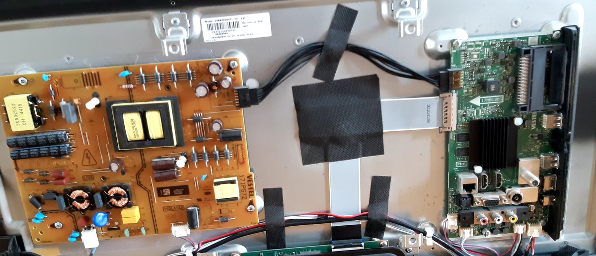

Bei besagter Glotze kommt kein Inhalt mehr... ob Ton ginge weiß ich
nicht da so schwer testbar. Reagiert auf FB, blinkt beim Starten
rot/grün und dann dauerhaft grün, HgBel dann aktiv...nur halt kein Bild.
Panel aber ohne sichtbaren Bruch, war angeblich plötzlich & unvermittelt
so.
Hat jmd für solche Fehler viel Erfahrung oder Tips / Zugriff auf eine
DaBa?
Danke & Gruss, Klaus.
von Klaus R. (klaus2)
...an den Cs im roten Bereich messe ich nur 0.76v, wohl etwas wenig für
das Panel-Board? :(
Panel Board abgesteckt, auch 0.76v und er scheint nichtmals zu merken
dass es fehlt, wundert mich.
Hat jmd nen Schaltplan?
Klaus.

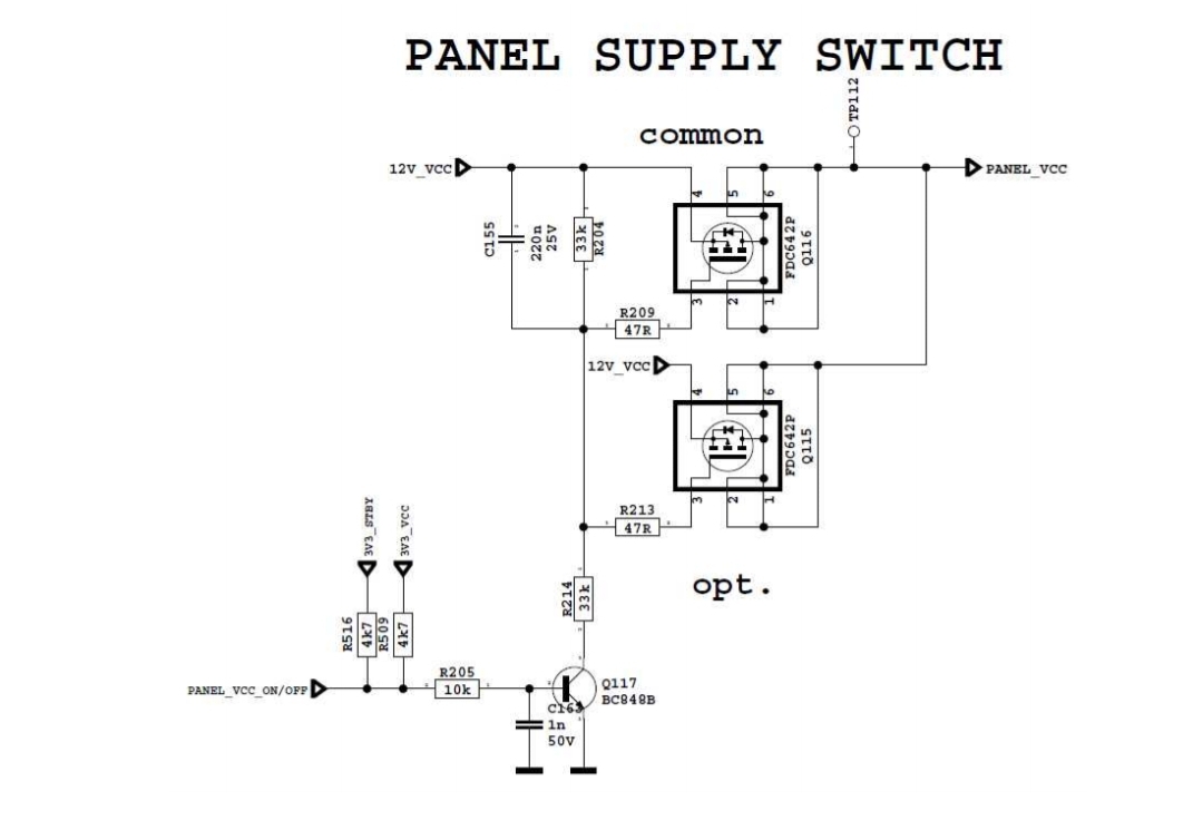

Elektrotanye hats...hätte ich mir denken können.
Heute Abend mal den PSS untersuchen...
Edit: nur 115 ist bestückt - wenn der nio ist, könnte man den für einen
test brücken oder ist eine zeitliche abfolge der ajtivierung von
vcc_panel wichtig?
Klaus.

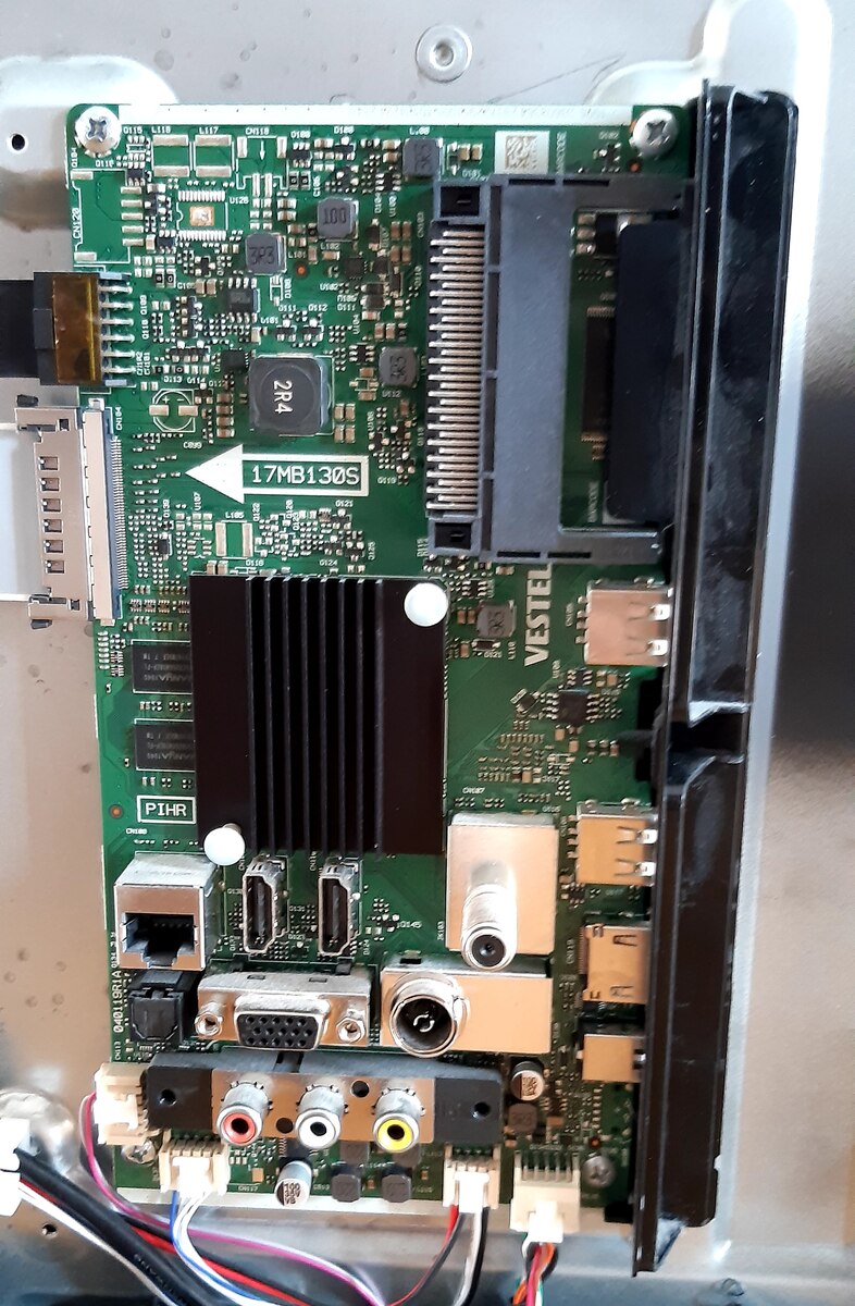

Ne, da liegen 12v an, hatte mich verguckt (alles zml kompakt). Spgen auf
dem Panel Board sind auch ok. Hm...jmd eine Idee?
Auf dem Panel Board gibts Tx/Rx, aber ob da was rs232 mäßiges rauskommt?
Und interessanter wäre das ja vom Main Board.
Klaus.

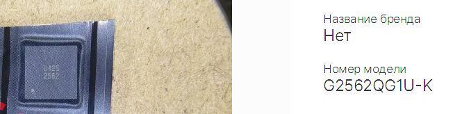

von Magnus M. (magnetus) Benutzerseite
Klaus R. schrieb:
> Spgen
Sg ml, msst du jdn Schss abkzn? Knnst du nch efch "Spannungen" schrbn?!
Magnus, Danke für deinen wertvollen Beitrag!
Kennt jmd das Marking?
VCL ist kurz -5v, VCH immer nahezu 0V (auch ohne Panel), keine kerkos
"kurz". Könnte man VCH testweise extern zuführen?
Klaus.

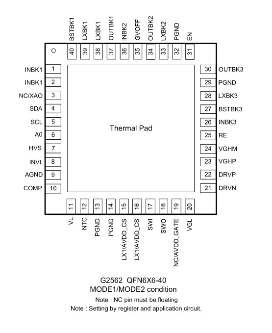

von Steffen E. (steffene)
Ich nehm mal an Power Ic gemeint
Ohne Gewähr, hab Schaltung nicht mit Pinout abgeglichen
Global Mixed Mode Technology GMT G2562 (zB G2562QG1U-K)  QFN6X6-40
"The G2562 DC-DC converter provides six regulated
voltages required by thin-film transistor (TFT) liquid
crystal displays (LCD) panels. All output voltages are
programmable."
https://m.dzsc.com/product/753656-2021102895947294.html
Anderes Examplar Bild ist von STCON495C Platine

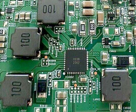

Vorhin hatte ich versch Bilder angeschaut, also dachte ich mir, warum
nicht auch posten, wenn im Verlauf

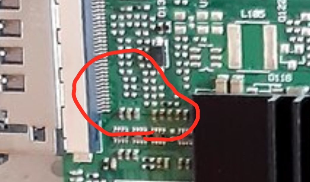

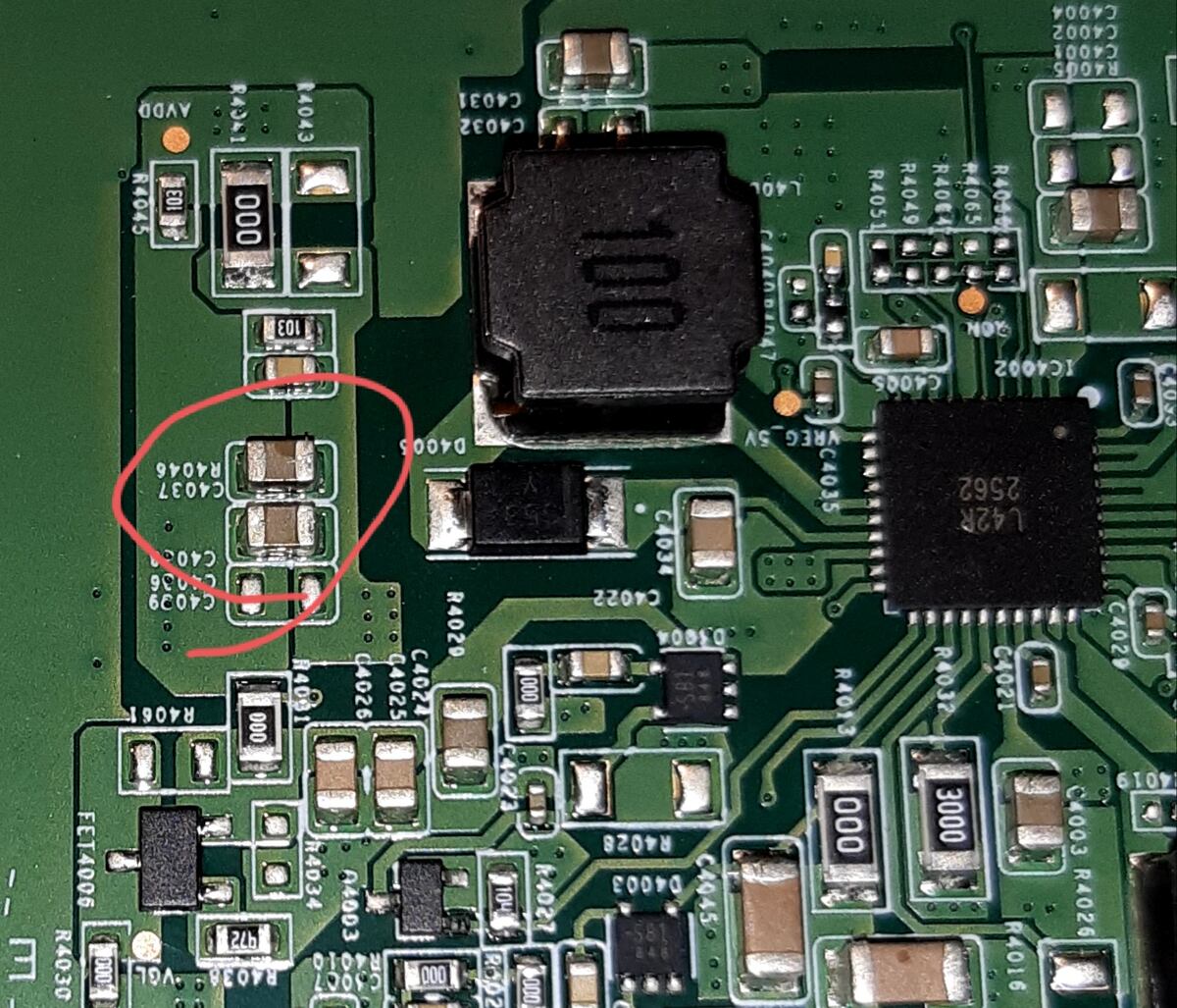

Der Chip ist der richtige. das board läuft auf dem Laborplatz auch ohne
weitere Anschlüsse und mit 12 Volt Versorgung und zeigt dasselbe
Verhalten. Ich habe zwei kercos entdeckt die 24 Ohm haben was ja schon
etwas merkwürdig ist. Diese scheinen etwas mit AVDD zu tun zu haben. Vll
greift hier I(lim)..
Edit: die 3 parallelen Kerkos rausgeföhnt, sind aber iO...immer noch 24
Ohm gg Gnd gemessen von Pin SWO her (Switch Out?). Ist doch nicht
normal? Die SWO lane geht jedoch weiter über die halbe Platine,
muss...mehr Kerkos to check.
Klaus.

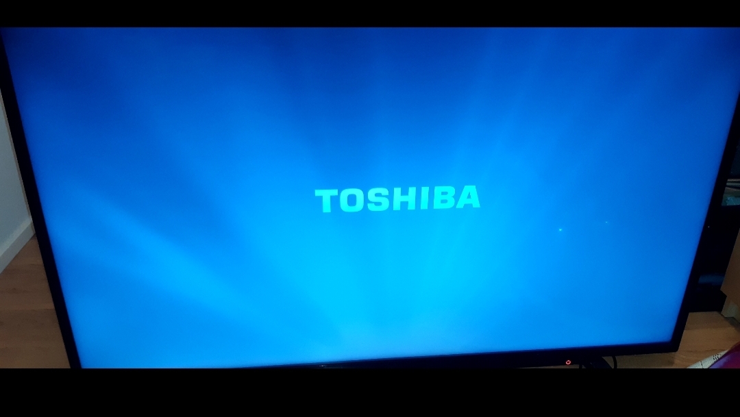

Bääääm! Mir platzt fast der Arsch :)
Klaus.
von Peter K. (chips)
Selbstheilung ?
Bad cap aufm Tcon...
Klaus.
war da einer dabei mit den 24 Ohm ?
Offensichtlich...
...24 Ohm in der AVDD lane sollte als Hinweis völlig ausreichend sein.
Es wird eh nicht immer der selbe Kerko sein.
