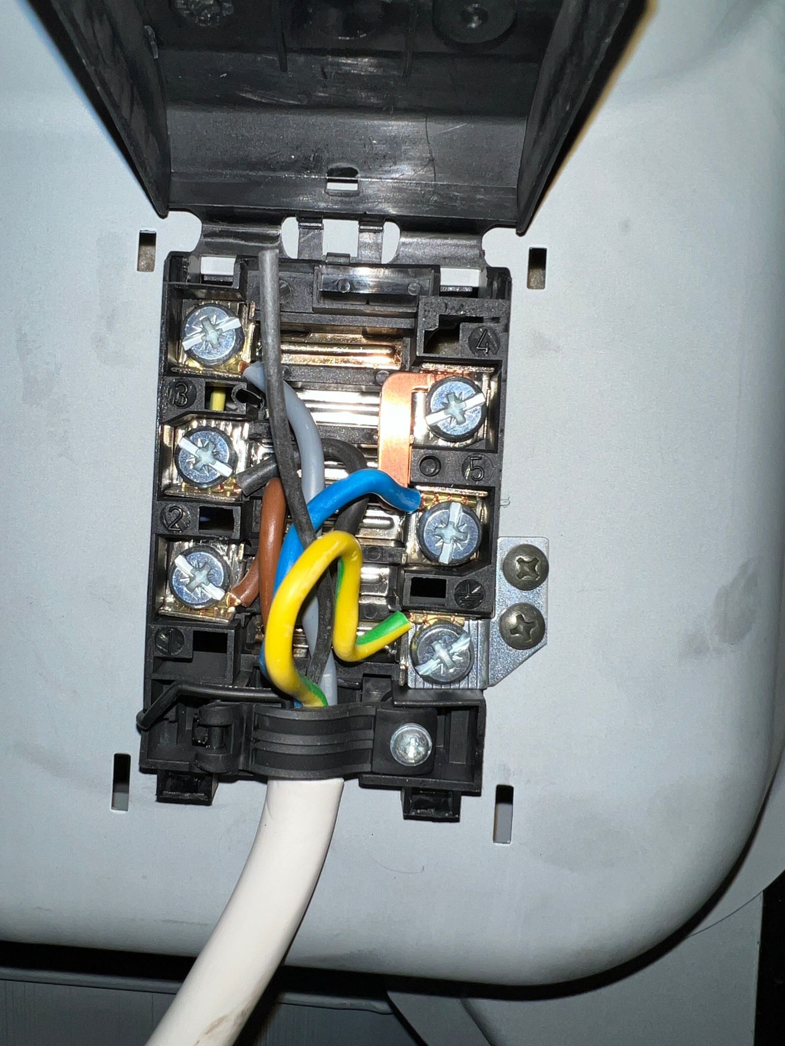

gerade habe ich meinen "neuen E-Herd angeschlossen. Ich habe den quasi
unbenutzt gebraucht gekauft.
Sobald ich eine Herdpaltte oder den Backofen anmache löst der RCD aus.
Aber erst dann, wenn nur Spannung anliegt hält er. Dann klappt auch das
Bedienfeld von dem Herd, an dem man die Zeit usw. einstellen kann.
Kurioserweise fliegt der FI auch wenn der Schutzleiter gar nicht
angeschlossen ist. Das sollte meiner Auffassung nach eigentlich nicht
möglich sein. Ich bin selber Elektroniker und habe den Herd nur mit
einer Isolierten Zange angeschaltet als der Schutzleiter abgeklemmt war.
Der FI ist ein Siemens 5SZ7 443, wahrscheinlich schon ziemlich alt und
mit 0,5A Auslösestrom, ist halt eine Mietwohnung. Der E-Herd ist ein
relativ neue von Privileg, das genaue Model kann ich bei Bedarf auch
noch nennen.
Das Anschlusskabel ist auszuschließen und der Anschluss am Herd ist den
Herstellervorgaben entsprechend ausgeführt.
Hat da vll jmnd eine Idee zu? Und kann mir vll erklären wie der FI ohne
Schutzleiter auslösen kann?

von Heinrich K. (minrich)
Mögliche Ursachen:
- N und PE vertauscht. Das Uhrendisplay zieht so wenig Leistung, dass
der FI nicht auslöst. Sobald aber eine Platte eingeschaltet wird...
- N und PE sind gebrückt im Anschlussfeld des gebrauchten Herdes. Er
stand vorher in einer Wohnung mit Nullung.
- Der FI selbst ist defekt. Eine ordnungsgemäss angeschlossene 100 Watt
klassische Glühbirne fest an N und die zweite Leitung probehalber an L1,
dann L2, dann L3 würde Klarheit verschaffen. Dieser FI Test ist "so"
aber nicht zulässig.
- N und PE sind im Anschlussfeld des Herdes gebrückt, weil dort jemand
die mitgelieferten, blanken Brücken "geparkt" hat, vor dem "Verkauf" des
Herdes.
- Es ist Freitag und die Geschichte ist frei erfunden.

Ich habe meinen zweiphasigen Spannungsprüfer der Marke Duspol benutzt
und mit den Testtasten, die Funktion diese tasten kennt heir
wahrscheinlich jeder, jede Phase gegen N getestet. Das gleiche habe ich
auch direkt am Herd, also hinter dem Anschlusskabel gemacht.
Der Herdanschluss ist laut Herstellervorgaben erfolgt, siehe Bild.

von Funkenschlosser K. (goalgetter)
Ein Bild der Anschlussdose in der Wand? Eines vom Gerät hast du ja schon
geschickt. Was hältst du davon einfach mal grundsätzlich Bilder zu
machen?
Bilder sagen mehr als tausend Worte!
von Rou L. (rou_l)
Dein Duspol (der Marke "Benning") ;) ist vermutlich neuer als 20 Jahre
und löst somit mit den Testtasten einen Fehlerstrom aus, der dazu
gedacht ist einen 30mA RCD auszulösen. Es ist N und PE vertauscht. Dein

von Klaus H. (hildek)
Michael B. schrieb:
> Er ist übrigens schon mit dem Anschluss eines Herdes
> überfordert.
So klar sieht das nicht danach aus!
Nach all den Ausführungen vom TO und seinem Bild (testhalber PE
abgeklemmt, Herd steht isoliert - und selbst wenn nicht, das löst keinen
500mA RCD aus, im Bild sieht man klar, dass der ge-gr PE auf dem Gehäuse
liegt usw.) können nur noch die Kabel im Zählerkasten oder unterwegs
eine Vertauschung von PE und N erfahren haben oder es gibt einen Schluss
zwischen beiden irgendwo unterwegs.
Wundersam ist, dass der 'neue Herd' ohne (temporären) PE-Anschluss
auslöst, der alte es aber nicht getan hat.
Bleibt m.E. nur noch, dass am anderen Ende des Herdanschlusskabels (an
der Auslassdose an der Wand) die Vertauschung oder der Kurzsschluss
passiert ist.

von Michael B. (laberkopp)
Thorsten S. schrieb:
> Nö, was soll da bringen wenn er PE abgeklemmt hat?
Du hast offenkundig nicht verstanden worum es geht.
Dann fliesst der Rückstrom aus dem N des Herdes in PE der Installation
und der FI löst aus.

beim gezeigten Anschlussbild könnte man fast meinen,
dass die Brücke von 5 nach 4 auch noch den Anschluss 3 berührt.
Bei solchen Anschlüssen würde ich allerdings lieber Gabelschuhe sehen.
Unter den Schrauben einseitig verklemmte AEH
können auch schon mal zu "Vergnaggelungen" führen.
