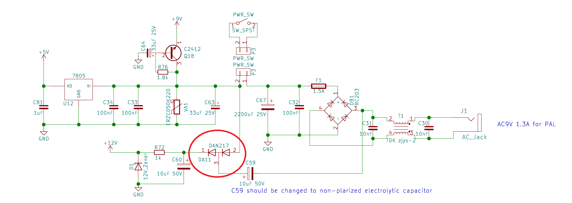

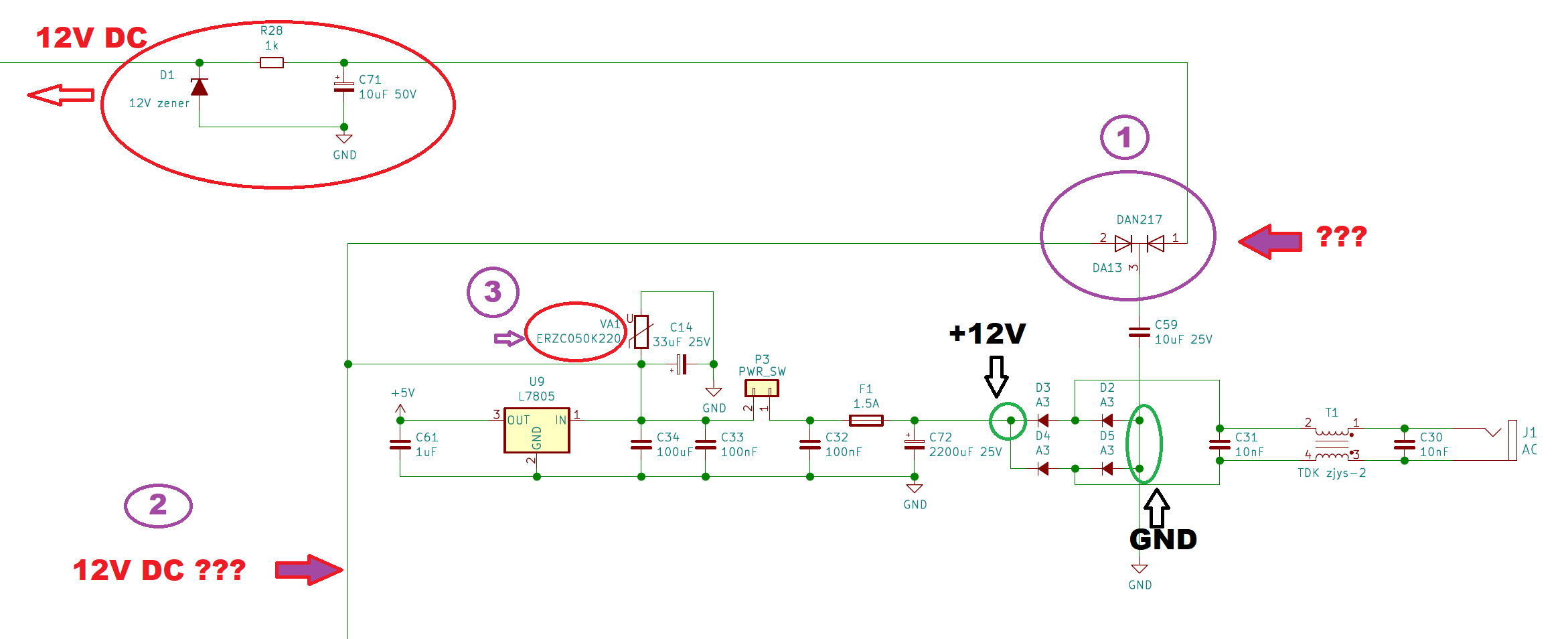

Kurze Fragen wegen der Umrüstung von AC zu DC (SNES 1995, 1 Chip
Konsole).
Muss ich da irgendwas besonderes beachten oder kann man einfach den
Brückenrichter auslöten und dort direkt 12V Gleichspannung einspeisen?
Siehe die Schaltung oben (grüne Kreise die Stelle).
Jetzt allg. Fragen:
1) Ganz oben sehe ich wie 12V DC erzeugt werden. Aber wie funktioniert
es ganz unten? (lila Kreis Nummer 2)
2) Was macht dieses Bauteil („DAN217“, lila Kreis 1)?
3) Wie funktioniert dieses Bauteil (ERZC050K220, lila Kreis 3)? Ist es
eine Art Spannungsbegrenzer?
4) Ist es normal, wenn auf dem Stromversorgungsadapter steht was von
~9-9.4V AC (~220-230VAC) und ich messe mit einem Multimeter ~10.6-11VAC
(Primärseite ~231VAC)? Ist es wegen ~220VAC vs. ~230VAC? Oder liegt es
an was anderem?
Danke
von Achim M. (minifloat)
Black J. schrieb:
> kann man einfach den Brückenrichter auslöten und dort direkt 12V
Ja, wobei ein Verpolschutz mittels einer Schottky-Diode oder der alten
PMOS-Trickschaltung vielleicht auch nicht schadet.
Black J. schrieb:
> 1. Ganz oben sehe ich wie 12V DC erzeugt werden. Aber wie funktioniert es
Das frage ich mich auch. Sieht eher wie eine Reset-Schaltung aus. Da
kann nach dem Gleichrichter schlecht DC erzeugt werden, weil C59
dazwischen hängt.
Black J. schrieb:
> 2. Was macht dieses Bauteil („DAN217“, lila Kreis 1)?
Doppeldiode. Gedanklich durch zwei einzelne zu ersetzen.
Black J. schrieb:
> 3. Wie funktioniert dieses Bauteil (ERZC050K220, lila Kreis 3)? Ist es eine
Da steht ein "U" neben dem Widerstand. Ein voltage dependent resistor
(VDR).
Black J. schrieb:
> 4. Ist es normal, wenn auf dem Stromversorgungsadapter steht was von
Ja, ist normal bei kleinen Trafos, dass die bei etwas Belastung auf ihre
Nennspannung einknicken. Die etwas höhere Netzspannung trägt wie
vermutet ebenfalls etwas bei.
mfg mf
Du kannst alles so lassen und einfach DC einspeisen. Der
Brückengleichrichter sorgt dafür, das, egal wie die Polung des Netzteils
ist, immer die richtige Polarität in der Konsole ankommt.
Die Schaltung für die DC12V kann so nicht funktionieren.
Wenn es wichtig ist, das es 12V sind und nicht 10,6V, dann speise etwas
mehr als 12V DC ein, so etwa 13,4V.
Masseversatz von Konsole zum Bildschirm, der nachher am Composite-Out
hängt und dem Tonausgabegerät sollte vermieden werden. Sonst fließt der
Betriebsstrom über den Schirm der genannten Leitungen.
Mit Direktspeisung ist zwar immer noch eine mögliche Masseschleife drin,
aber weniger schlimm als obiges.
mfg mf
von Irgend W. (Firma: egal) (irgendwer)
4.) Die Spannung wird in der Regel bei Nennlast angegeben, im Leerlauf
ist diese bei Trafos meist etwas höher.
3.) ERZC050K220 (Uralt oder Schreibfehler?)
- https://de.wikipedia.org/wiki/Varistor
2.) DAN217
- https://de.wikipedia.org/wiki/Diode
https://fscdn.rohm.com/en/products/databook/datasheet/discrete/diode/switching/dan217t146-e.pdf
1.) (links oben) Das sieht eher nach ein 12V Eingang mit etwas
Schutzbeschaltung aus?
Kann man machen, muss man aber nicht. Zum Testen würde ich den erstmal
drin lassen und mit den 1,4V Spannungsabfall leben und den AC Eingang
für DC verwenden. Wenn alles Funktioniert wie es soll kann man den immer
noch herausnehmen um den Verlust an diesem loszuwerden.
von H. H. (Gast)
Der Schaltplan ist fehlerhaft. Die DAN217 ist eine Reihenschaltung
zweier Dioden, nicht gemeinsame Kathode.
Wenn die Konsole ein separates Netzteil hat, spielt das keine Rolle.
von Black J. (shaman)
@ H. H.
Stimmt. Ich habe gerade die Version für 1992 angeschaut. Da sind die
"beide" Dioden in der Reihe.
