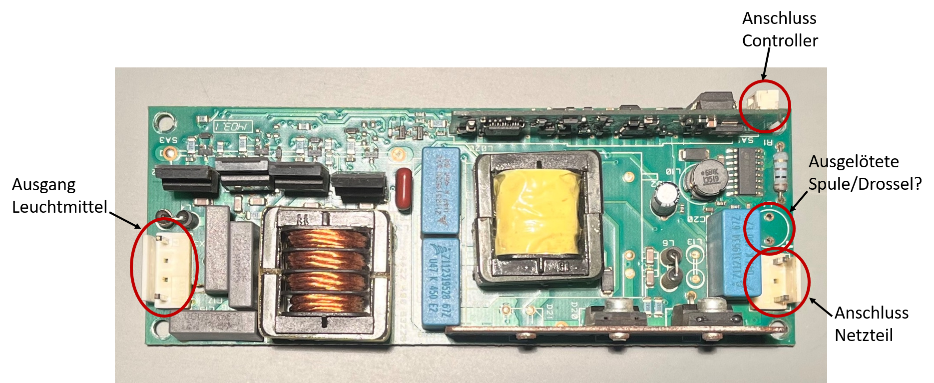

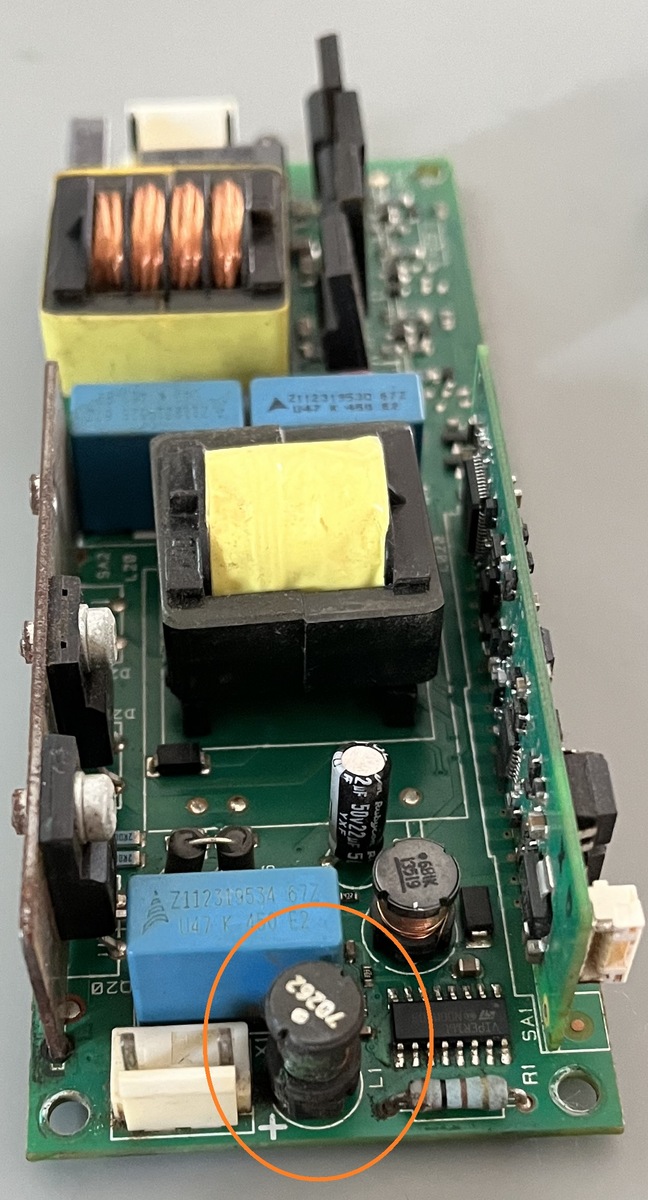

auf einem Treiber für eine Entladungslampe ist die markierte Spule
(siehe Bild) mit der Bezeichnung 70262 stark korrodiert. Weiß jmd um was
für eine Spule es sich hier handelt und ob es sich hier um eine Spule
oder eine Drossel handelt? Auf der Platine ist zu der Spule ein Pluspol
und L1 angegeben.
Vielen Dank für die Hilfe!
von H. H. (Gast)
Das ist eine Funkentstördrossel, und die wird wohl überlastet worden
sein.
> und L1 angegeben.
Der Pluspol bezieht sich auf den Steckverbinder.
Vielleicht ist das einfach nur Dreck, der Widerstand rechts daneben
sieht an dem einen Pin jetzt auch nicht so super aus.
Funktioniert das Teil denn noch? Hat die Spule noch Durchgang?

Die Induktivität liegt auf der Platine räumlich direkt neben dem
Anschluss des Netzteils und der Pluspolpin ist direkt mit der Plusseite
der Induktivität verbunden (Siehe Bild). Laut Netzteils liegt an diesem
Anschluss eine Spannung von +380V / -380V. Ich vermute, dass
Gleichspannung vorliegt, da die Kabel rot bzw. schwarz gekennzeichnet
sind und am Netzteil die Pins mit +380 und -380V beschrieben sind.

Die Spule ist vermutlich näher an kleinen Öffnungen im Gerät, als die
anderen Bauteile und die DC-Spannung von über 300V zieht Aerosole aus
der vorbeistreichenden Luft magisch an. Daher rührt die höhere
Korrosion.
Der Widerstand daneben ist davon auch betroffen. In der Regel ist das
aber kein ganz gewöhnlicher Widerstand sondern ein Sicherungswiderstand.
Wenn dieser durchbrennt, dann wird dieser normalerweise zuverlässig sehr
hochohmig und unterbricht dadurch wirksam. Es ist zwar sehr selten, aber
passiert durchaus, dass dieser korrodiert, so viel Aerosolschmutz darauf
gesammelt hatte, um nicht mehr ausreichend im Fehlerfall hochohmig zu
werden und dann "lustig" weiterbrannte.

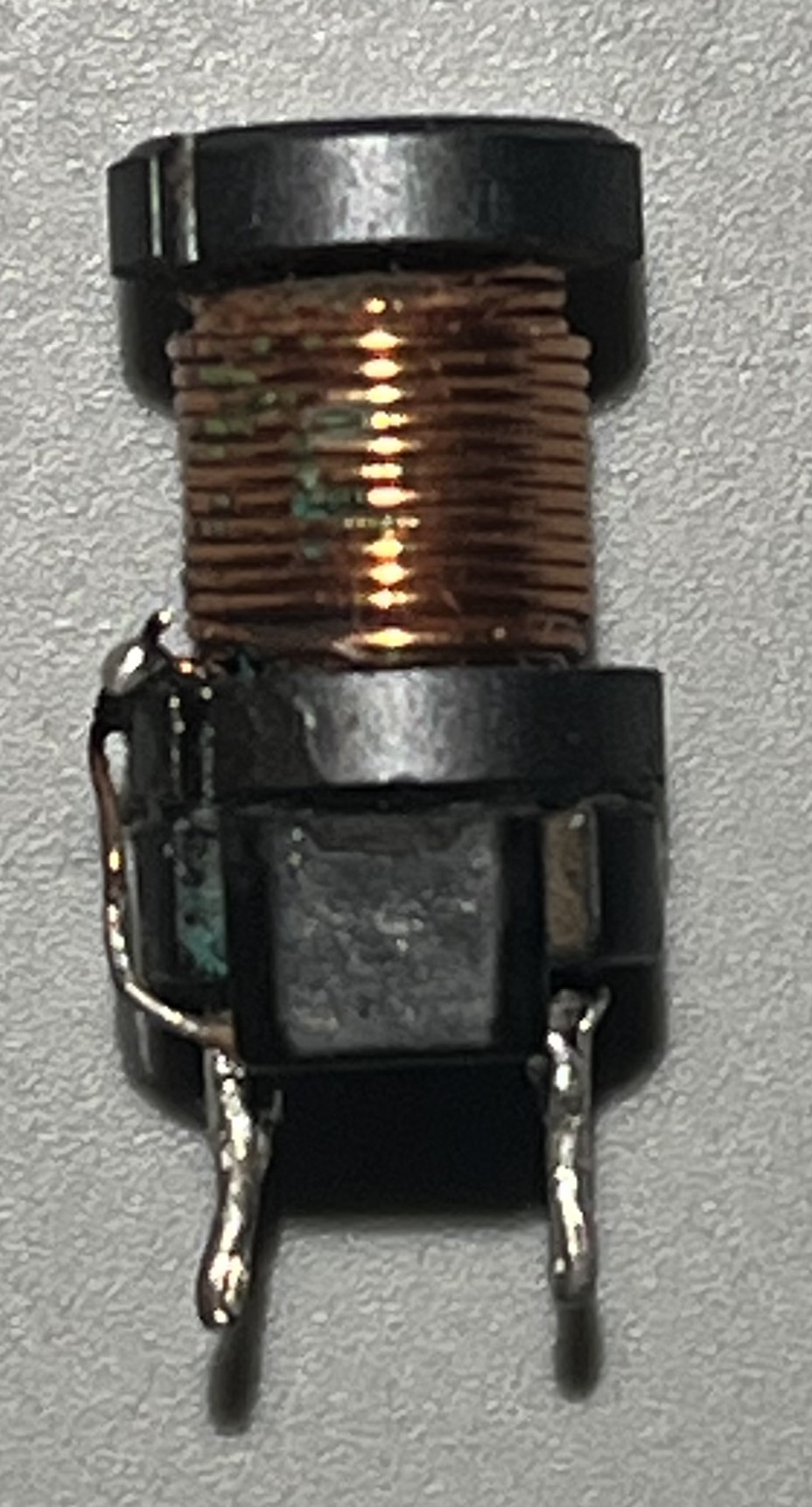

von Miriam (labbi122)
Hallo Zusammen,
nach langer Zeit habe ich mein Projekt mit den defekten Spulen wieder
aufgenommen.
Ich habe zur Überprüfung der Funktion der korrodierten Spule eine
weitere Spule aus einem anderen Gerät ausgelötet.
Dabei hat sich ein Beinchen der Spule gelöst und der Spulendraht ist
abgerissen.
Ich habe den Draht wieder zusammengelötet (siehe Bild) und beide Spulen
haben die gleichen Werte an Widerstand und Induktivität. Somit gehe ich
davon aus, dass beide Spulen noch funktionstüchtig sind und ich würde
sie gerne weiter benutzen.
Meine Frage ist nun:
-Habe ich durch das Zusammenlöten der Spule den Lackdraht beschädigt,
sodass die Isolierwirkung bei 360V nicht mehr gegeben ist?
-Ich würde die Spulen jetzt mit Isolierlack (Kontakt Chemie Plastik 70
Super) einsprühen, um eine weitere Korrosion zu vermeiden. Kann man das
ohne Bedenken machen oder können sich dadurch Eigenschaften der Spule
ändern?
Vielen Dank für euren Support
Grüße
Miriam
von Rene (Gast)
> haben die gleichen Werte an Widerstand und Induktivität. {...]
Emaillelack verträgt löten gut. Ist der Lack aber in der ersten Lage
verbrannt, tauschen. Die Induktivität ist ja bereits ermittelt.
> ...können sich dadurch Eigenschaften der Spule ändern?
Die Dielektrikumsänderung durch Tränken mit Isospray ist unwesentlich
für die Funktion, aber eine angeknachste Drossel mit nur einem einzigen
Windungsschluß rettest Du dadurch nicht.
Die Kurzschlußwindung überhitzt und verbrennt weiter. Sicher ist das
Abwickeln und unversehrten Draht gleicher stärke aufwickeln - An einem
Meter verbrutzeltem Draht würd ich nicht mit Spray herumfrickeln.
von Thomas S. (Firma: Chipwerkstatt) (tom_63)
Völlig unkritisch.
Völlig unkritisch
Passiert garantiert nicht.
Wieder einbauen und weiter ruhig schlafen.
