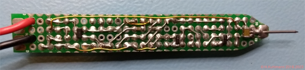

Ich baue seit langem meine Schaltungen auf Lochrasterplatinen, genauer
gesagt auf Lochpunktrasterplatinen auf.
Mit dem 2,54mm Raster konnte ich kompakte Platinen mit nur wenigen
Lötbrücken erstellen.
Die moderne SMD-Technik konnte ich teilweise integrieren. Zweipolige
SMD-Bauelemente sind kein Problem. Auch SOT-Gehäuse mit bis zu vier
Anschlüssen lassen sich im 2,54mm Lochraster unterbringen.
SMD-Bauelemente mit mehr Anschlüssen werden mithilfe von Adaptern
eingesetzt. Meine Verbindungen stelle ich mit 0,3mm Silberdraht her.
Eine Beschreibung habe ich unter
https://praktische-elektronik.dr-k.de/Praktikum/Aufbau/Zusammenfassung-Loeten.html
zusammengestellt.

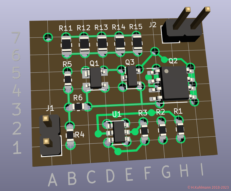

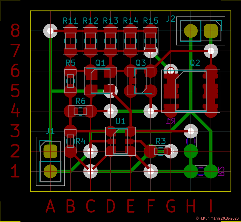

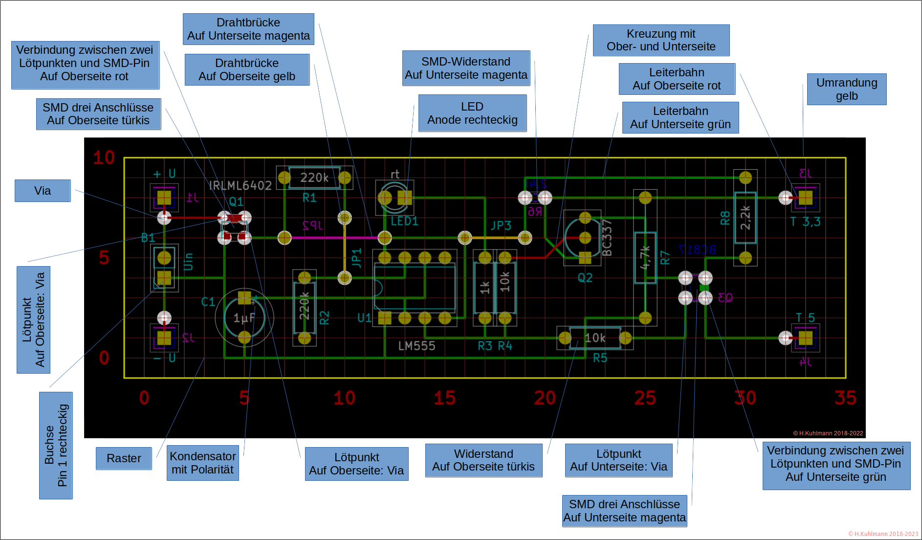

(Bild packages) Das Board sieht zunächst ganz brauchbar aus. Allerdings
gelingt es mir nicht, auf der Basis dieser Platine mit KiCad das Layout
einer Schaltung zu erstellen. Die vielen Lötpunkte stören.

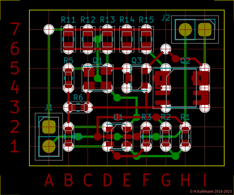

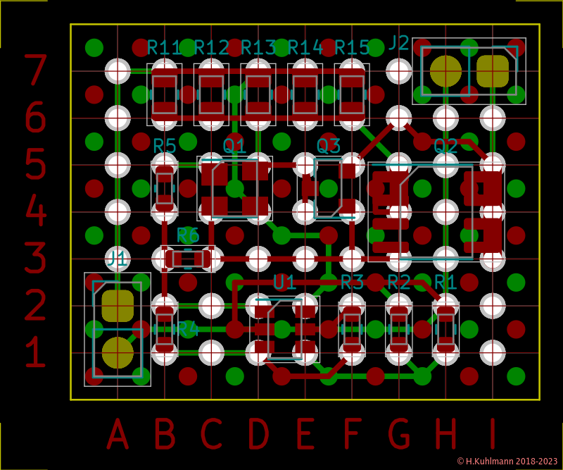

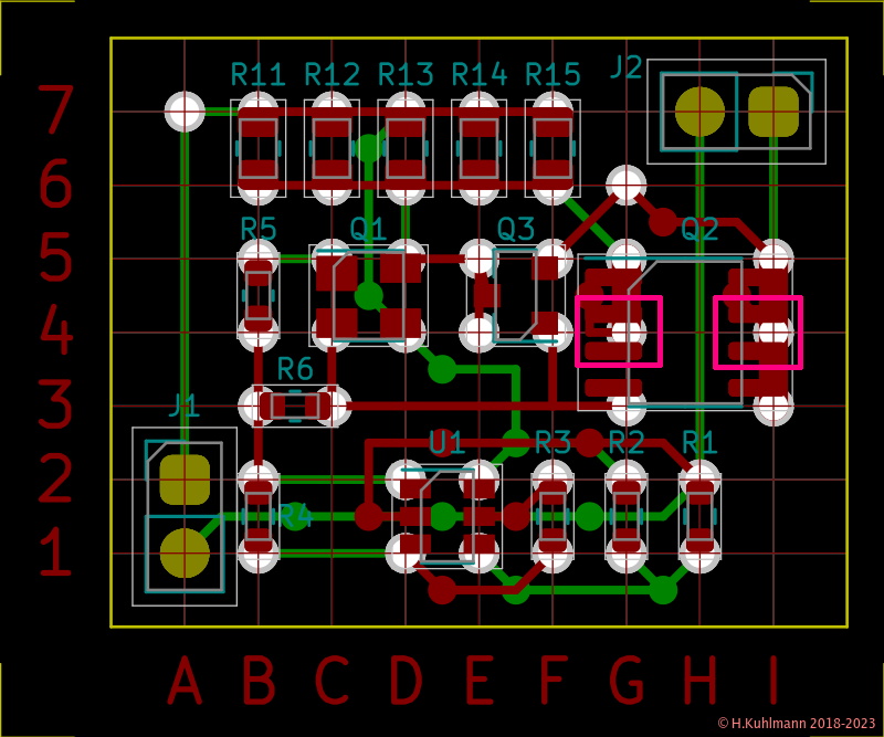

Ich habe einen alternativen Vorschlag für eine Lochrasterplatine, die
2,54mm und 1,27mm Raster kombiniert und es erlaubt, mit KiCad ein Layout
dafür zu erstellen (Bild Vorlage_Lochraster_1.27-brd.jpg). Diese
Lochrasterplatine ermöglicht auch Verbindungen ohne Drahtbrücken.

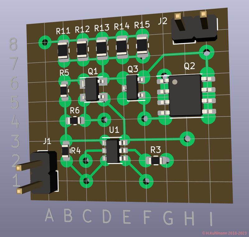

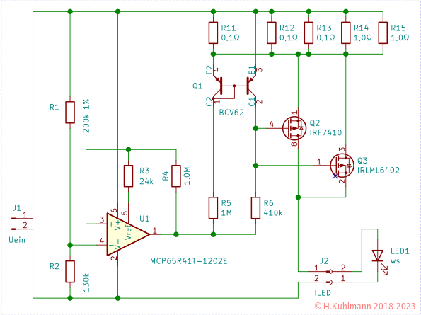

Als Beispiel habe ich eine Konstantstromquelle für eine Power-LED an
einem LiPo-Akku gewählt. (Bild Test_Lochraster_1.27)

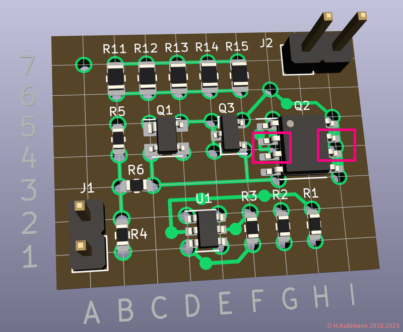

Das Layout ist Test_Lochraster_1.27-brd mit der 3D-Darstellung von oben
und unten. (Bilder Test_Lochraster_1.27-brd-Top-3D und
Test_Lochraster_1.27-brd-Bottom-3D)

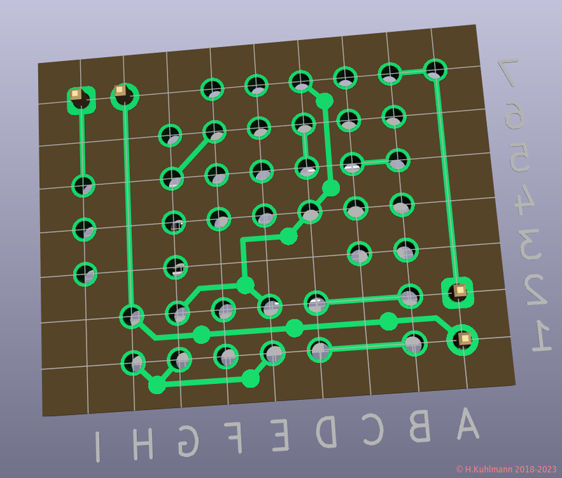

Zur Verdeutlichung ist das Layout noch einmal mit allen Lötpunkten
angefügt. (Bild Test_Lochraster_mit_Punkten_1.27-brd)
Meine Frage an die Gemeinde ist, ob eine solche Lochrasterplatine
sinnvoll ist und ob es Verbesserungsvorschläge gibt.

Zu Deinen Platinen: weiss ist durchkontaktiert, rot oben und grün unten?

Die Protoboards von electroniceel sind für KiCad nicht geeignet. Ein DRC
auf dem protoboard.kicad_pcb mit 12 Vias ergibt über 30 Fehler. Außerdem
scheinen mir die Lötinseln so eng zu sein, dass es bei Verbindungen
zwischen den Vias leicht zu unerwünschten Lötbrücken kommt.
Ich fand das Protoboard von electroniceel eine gute Idee und habe dann
versucht, das Layout für eine kleine Schaltung mit KiCad zu erstellen.
Daher mein Vorschlag mit wenigen Lötpunkten zwischen den Vias. Die Vias
sind weiß, oben rot, unten grün.

von Vanye R. (vanye_rijan)
Keine unuetzen Sonderlocken. Ich nehme einfach ein normales 2.54er
Board und teile oder drittel die Pads wo das notwendig ist.
Vanye
von Heiner K. (heinerkuhlmann)
Ja genau Vanye, es müsste auch ohne Rüschen - Locken - gehen.
Ich versuche es mal mit einer beidseitigen, nicht durchkontaktierten
Lochrasterplatine und teile Pads wo nötig.
Heiner

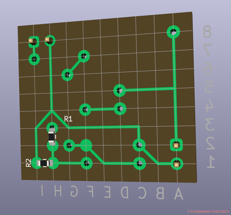

Lochrasterplatine mit 2,54mm Raster nicht durchkontaktiert
Wenn die Lötpunkte nicht durchkontaktiert sind, können die Leitungen auf
beiden Seiten über den gleichen Punkt geführt werden. Die
Durchkontaktierungen müssen dann explizit hergestellt werden.
Im Layout sind die Lötpunkte und Leiterbahnen der Unterseite  etwas
größer dargestellt, damit sie erkannt werden können.
Für das SOT-23-6-Gehäuse von U1 müssen die Lötpunkte abgeschnitten
werden.
Dieses wird durch die kleineren Lötpunkte dargestellt.
Mit einer nicht durchkontaktierten Lochrasterplatine mit 2,54mm Raster
ist auch ein kompaktes Layout ohne explizite Drahtbrücken möglich.
Es ist damit keine aufwändige Lochrasterplatine mit Locken nötig,
sondern es können Standard-Platinen verwendet werden.
Heiner
> Normales 2,54er Lochraster, in der Mitte von je 4 Punkten ein weiterer
> Punkt.
> Damit ist dann jede zweite Punktreihe um ein halbes Raster verschoben,
> eben wie bei den ZIP-Bauteilen.
> Dazu müßten dann die Lötpunkte sechseckig sein.
Mein Vorschlag (Bild Vorlage_Lochraster_1.27-brd.png) sieht so aus,
allerdings mit runden Lötpunkten anstatt sechseckigen.
Die Lötpunkte zwischen den Reihen liegen einmal oben und dann unten,
weil sich sonst SMDs nicht setzen lassen.
Zu dichte Lötpunkte führen m.E. leicht zu Lötbrücken, wenn man
Verbindungen mit dünnem Draht herstellt.
Heiner

Mir ist nicht ganz klar, wie Du ICs mit Raster 1,27 unterbringen willst.
In Deinem 1. Post zeigst Du eine Schaltung, da ist der 8-polige OP-Amp
so gelegt, dass die Pins 2 und 3 sowie die Pins 6 und 7 durch die
Durchkontaktierung verbunden werden, was ja keinen Sinn macht.
von Peter N. (alv)
Transistoren wie Q3 passen wunderbar auf 3 Punkte eines 2,54er
Lochrasters, wenn man sie etwas dreht.
Na, ja, die Pins 1, 3, 4 und 6 des OP-Amp in SOT-23-8 Gehäuse liegen auf
Lötinseln. Die Pins 2 und 5 werden durch einen Draht mit der Lötinsel
daneben verbunden.
Beim SOT-23-3 liegen Pin 1 und 2 auf Lötinseln. Der dritte Pin wird über
einen Draht zwischen zwei Lötinseln verbunden. Siehe Bild.
Man kann ein SOT-23-3 auch, wie Peter vorschlägt, um 45° drehen, aber
das kriege ich in KiCad nicht hin :-)
Ein Beispiel für meinen Aufbau mit SMDs zeit das zweite Bild.
Meine Klimmzüge mit den zusätzlichen Lötpunkten sollen eigentlich die
Drahtbrücken überflüssig machen.
Heiner
von Stephan S. (uxdx)
> daneben verbunden.
Und wie vermeidest Du die Verbindung von Pin 2 und 3 sowie 6 und 7 ???
Ach so. Da gibt es einen Trick:
Der MOSFET Q2 hat zwar 8 Pins. 1 bis 3 sind die Source, 4 das Gate und 7
bis 8 Drain :-)
Ich verwende durchkontaktierte 2,54mm Lochrasterplatinen mit 0,8mm
Bohrungen. Damit kann ich THT und SMD verwenden. Die Verbindungen werden
meistens auf der Unterseite mit blankem Silberdraht von 0,3mm verlegt,
bei durchkontaktierten Lötpunkten kann man nicht auf beiden Seiten eine
Leitung über eine Lötpunkt führen. Deshalb verwende ich meistens
Verbindungen auf der Unterseite. Mit einem Trick sind diagonale
Kreuzungen zwischen vier Lötpunkten drin. Die SMD-Teile setze ich auf
die Ober- oder Unterseite. Dadurch sind manche Verbindungen unmittelbar
durch die Durchkontaktierung gegeben.
Manche Verbindungen müssen mit isoliertem Kupferdraht durchgeführt
werden, oben oder unten wie es passt aber nicht über Bauelemente.
Insgesamt kann ich damit kompakte Platinen herstellen. Wie das Bild von
dem Impulsgenerator oben zeigt.
Das Ganze habe in
https://praktische-elektronik.dr-k.de/Praktikum/Aufbau/Le-Aufbau-auf-Lochrasterplatinen.htm
beschrieben.
Das Layout entwerfe ich in KiCad mit vier Lagen. Oben, unten, isolierter
Draht oben und isolierter Draht unten. Das Raster ist 2,54mm außer bei
den Verbindungen mit isoliertem Draht, die oft mit 1,27mm neben den
Lötpunkten geführt werden, damit KiCad nicht weint. SMD-Bauelemente
werden in KiCad mit feinem Raster zwischen Lötpunkte geschoben.
Das anhängende Gemälde beschreibt das. Mehr unter
https://praktische-elektronik.dr-k.de/Praktikum/Aufbau/Le_Layout_Lochrasterplatinen.html
Dort gibt es auch eine Abbildung mit isolierten Drahtbrücken in 3D.
Meine Idee mit den Lötpunkten im 1,27mm Raster zwischen den 2,54mm
Durchkontaktierungen entstand, um Drahtbrücken zu vermeiden.
Eigentlich verwende ich nur SMDs mit 2, 3 oder 4 Pins. Und MOSFETS im
SO-8-Gehäuse :-) Dem Gefummel mit anderen SMDs gehe ich mit Adaptern auf
DIL aus den Wege.
Diese Diskussion hat mit davon überzeugt, dass solche Spezialplatinen
vor allem hohe Kosten verursachen und ich mit meiner Vorgehensweise gut
zurecht komme.
Den Hinweis von Vanye mit dem Beschneiden von Lötpunkten werde
ausprobieren. Ein weiterer Trick ist das Trennen von
Durchkontaktierungen durch Aufbohren.
Heiner
von Peter N. (alv)
Heiner K. schrieb:
> Angehängte Dateien:
Hier würde ich Q2 um 180° drehen, damit vermeide ich die Kreuzung.
Ansonsten doppelseitige Lochrasterplatten nur ohne Durchkontaktierung.
Damit kann ich doppelseitig bestücken und nur wo nötig auf die andere
Seite wechseln.
Peter N. schrieb:
Nee, es geht bei der Darstellung nicht um ein optimales Layout, sondern
es soll ein Beispiel mit Kreuzungen usw sein.
> Seite wechseln.
Durchkontaktierungen überstehen Korrekturen besser :-)
Aber Du hast Recht.
Was mache ich dann mit meinen durchkontaktierten Platinen :-)
Auf der anderen Seite sind meine Platinen manchmal so eng bestückt, dass
da kein Platz für Leiterbahnen auf der Oberseite ist. Beispiel mein
Layout für den Impulsgenerator.
Heiner
