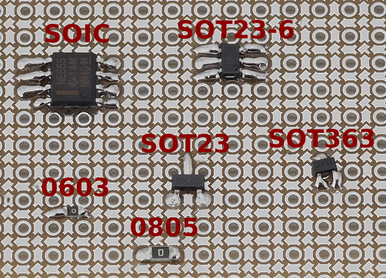

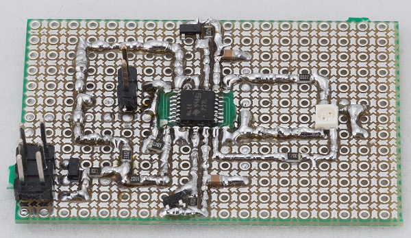

Ich habe die letzte Zeit u.a. ein neuen Typ von Lochraster-Platinen
entwickelt. Das Ziel war, daß man SOIC-Bauteile direkt und ohne Adapter
auflöten kann. Diese möchte ich hier jetzt vorstellen.
Ich habe dafür das 2,54mm-Lochraster für THT-Bauteile vom klassischen
Lochraster beibehalten und dann zusätzlich um 1,27mm versetzt SMD-Pads
dazwischengepackt. Die SMD-Pads haben kleine Spitzen bekommen, damit man
leichter Lötzinnbahnen ziehen kann. Nach einigen Iterationen bin ich
jetzt mit dem Ergebnis zufrieden und man kann gut kontrollieren wo
Verbindungen entstehen sollen und wo nicht.
Natürlich muss man beim Löten trotzdem etwas sorgfältiger sein als mit
gröberem Lochraster. Ich habe die besten Ergebnisse mit einer
1,2mm-Meißelform-Lötspitze und etwas reduzierter Temperatur bekommen
(ich verwende JBC C245-906 und 295°C mit verbleitem Zinn).
Da die chinesischen Platinenfertiger bei 10x10cm-Platinen mittlerweile
so extrem billig geworden sind, lohnen sich keine Sammelbestellungen
etc. für sowas mehr. Daher ist die Idee daß sich jeder der möchte, diese
beim Platinenfertiger seiner Wahl selbst bestellen kann.
Mehr Infos, die kompletten Kicad-Quelldaten und bestellfertige
Gerber-ZIPs in 10x10cm gibt es hier:
https://github.com/electroniceel/protoboard
Frohes Prototyping!
