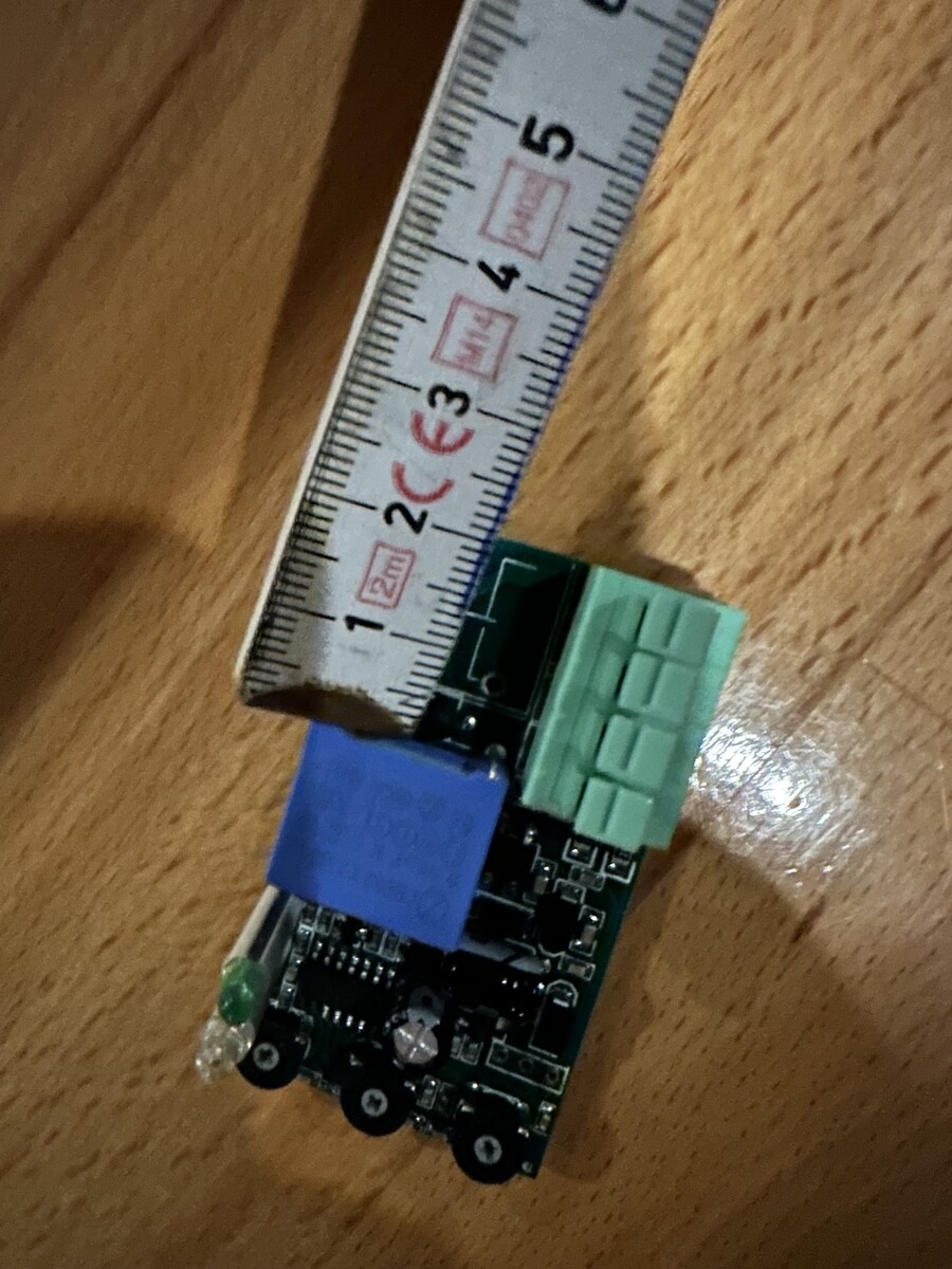

Ich suche ein Bauteil (Halbleiter) welches ein Relai in
Radarbewegungmeldern ersetzen soll! (Zwecks geräuschlosem Schalten ohne
wirkliche Last, da nur an Eingangsmodul)
Diese sollen über der abgehangenen Decke und unter der Treppe zum
Einsatz kommen! (Passen durch die Spotöffnungen in der Decke)
Ziel ist, dass ich die BWM geräuschfrei mit 10s (kleinste Einstellung)
Signalen digital auswertbar machen möchte, um diese z.B. auch als
Präsenzmelder mitzubenutzen und vor allem um die Schalt-Zeiten später im
Code anpassen zu können. Ohne die teile jedesmal aus der Decke ziehen zu
müssen!
Das Klacken der Relais ist leider echt laut und nervig.. (grade bei
10sec laufzeit Einstellung) Da alle meine Lampen via Dimmer sanft
eingeschaltet werden, würde mich das ohnehin sehr stören.
Nach gefühlten 40 Googlesuchen und Datenblättern und Chat-GPT
Gesprächen, fehlt mir einfach eine Suchmaschiene, in der man die
Umgebungsbedingen angeben kann um Bauteile zu finden.
Meine Ungebungsbedingugen:
Für das neue Bauteil:
Eingang: 24VDC
Schaltausgang: 12VDC-230VAC (jeweils gemeinsamer N mit dem Eingang); Der
Strom leitet sich von folgendem Eingangsmodul ab….

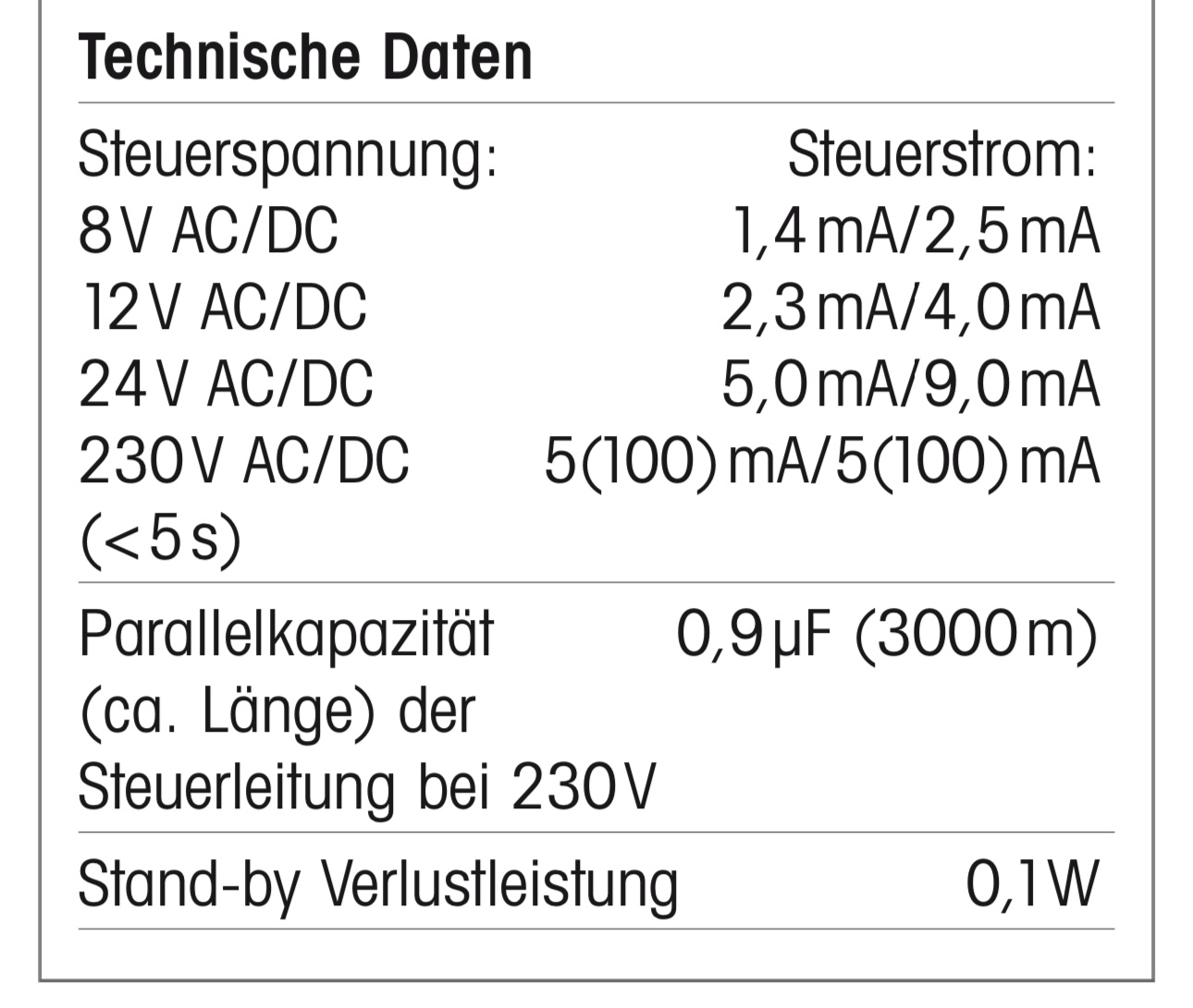

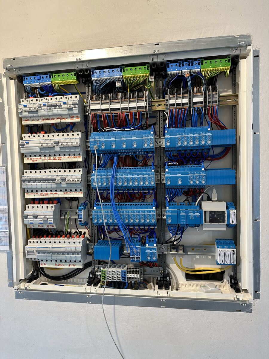

Eingang an einem Eltako FTS14-EM (Spannungen und Stöme siehe Bild
Screenshot der Anleitung) max. 100mA für 5sec bei 230V in der regel nur
so 5-10mA.
Platz: 20x20x18mm (LxBxT bzw. H) -> idealer weise ein DIP-Element mit
langen Beinchen! 🙂

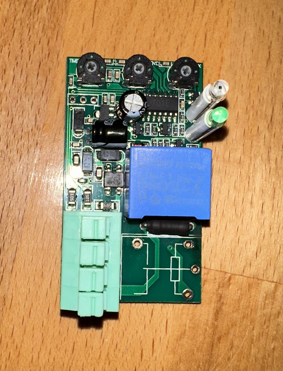

Direkt die 24VDC Versorgung des Relais zu nutzen haben ich bereits
versucht…
Das problem ist, dass die 24VDC-Anschlüsse des Relais, vermutlich durch
simple Gleichrichtung+Spannungsreduzierung auch im deaktivierten Zustand
ca 8-12V AC gegen den gemeinsamen N rausgeben -> und somit der Eingang
nicht (zuverlässig) false [0] geschaltet wird!
Eigene Masse mit rausführen wäre gegangen, aber das Eingabemodul hängt
halt als Potential-Bezugspunkt mit auf dem Sternpunkt / N (also ein
gemeinsamer Anschluss für 10 Eingänge). Außerdem hängen zwei Sensoren
jeweil an einem 5x1,5 NYM also auch keine Ader mehr frei!

von Mike (4kk)
Es gibt nur den high-Status des Radar BWM an eine Eltako FTS14-EM
Eingangsschnittstelle meines Hausbussystems weiter… daher die Ströme im
Angehangene Bild (Auszug der Betriebsanleitung des Eltakos) 100mA für
max 5sec danach ca 5-10mA
Aufgrund der Leitungslängen (ca 5-15m) gerne mit 230V

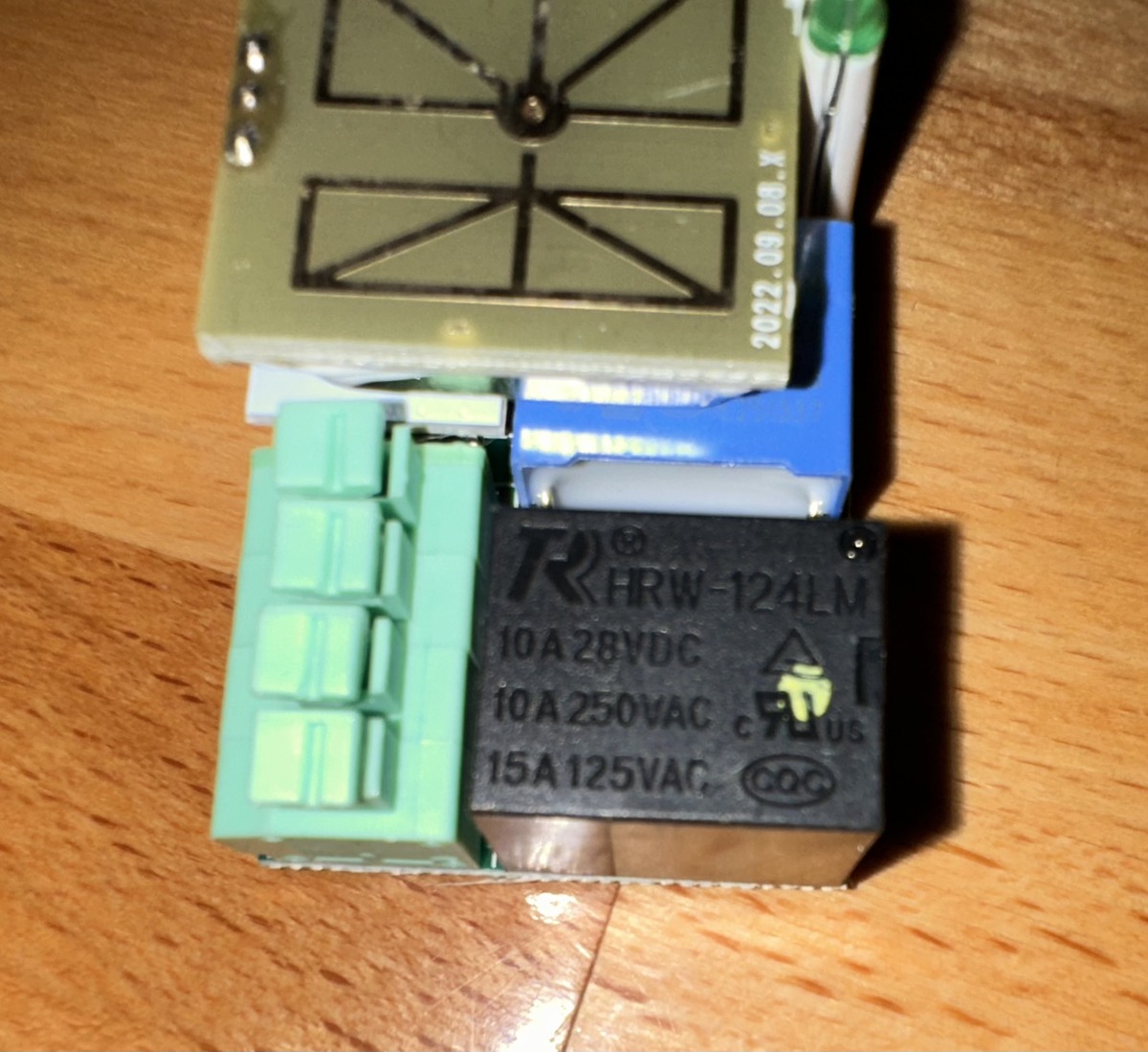

von Thomas S. (Firma: Chipwerkstatt) (tom_63)
Und deshalb ist warscheinlich auch ein mech. Relais verbaut. Wegen galv.
Trennung.
Du könntest es mit einem MOC.... versuchen.

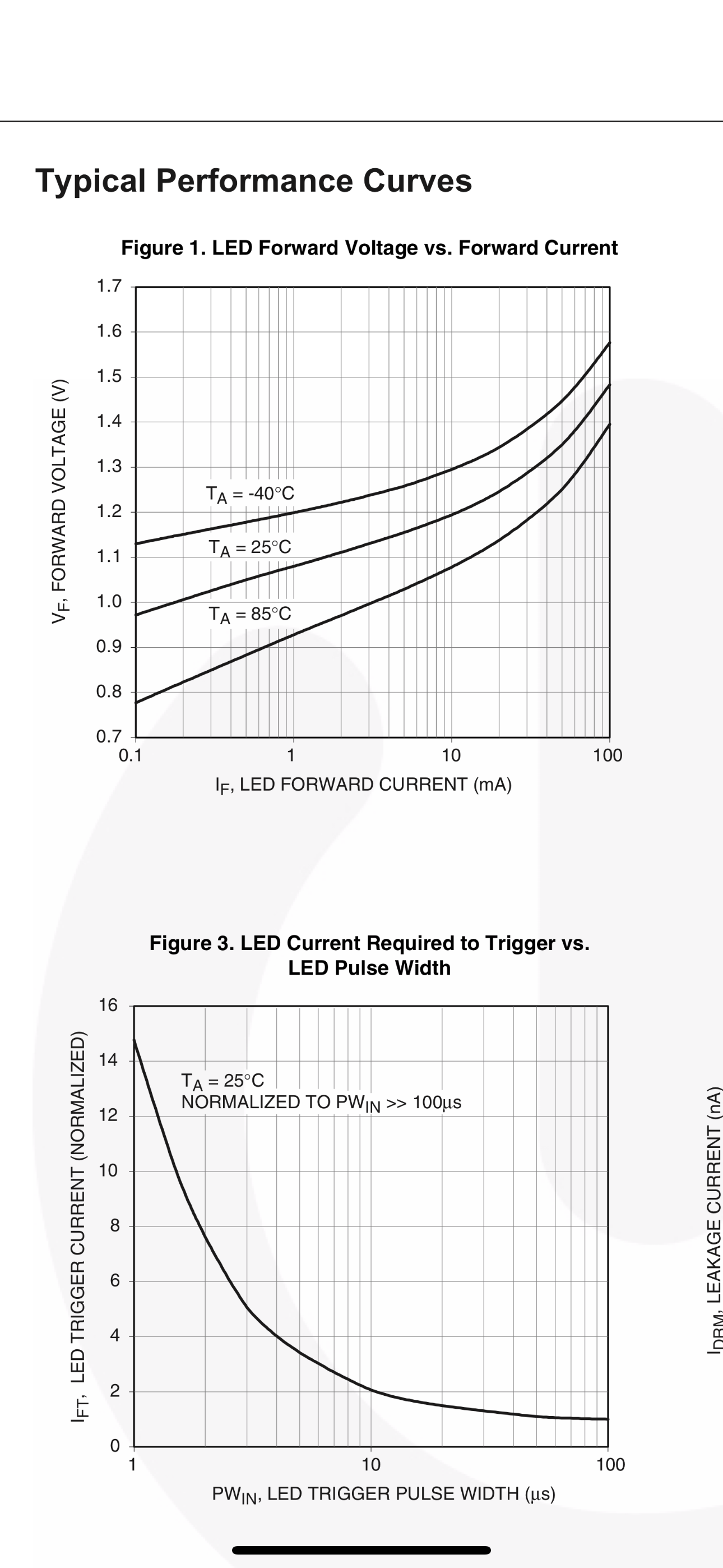

von Mike (4kk)
H. H. schrieb:
Das sieht sehr interessant aus! -> speziell wegen der kompakten
Abmessungen..
bei den Optok. kann ich mich sicher davon verabschieden, einen zu finden
der direkt mit 24VDC angesprochen werden kann, oder?
die SSRs haben ja oft Weitbereichseingänge mit 3-30VDC
hier mit IF=5mA und typisch 1,2V Led-Drop würde ich dann ca. 4,5k Ohm
als Rv einplanen müssen... korrekt?
oder kann ich hier auch in die Richtung 10mA und 1,4V gehen? -> so würde
ich mit einem 2K2 Standardwiderstand auskommen... :)
Ich bin mit der ein oder anderen Parameter Bezeichnung noch nicht ganz
sauber...
Was darf ich unter Reverse Input Current verstehen?
-> Reverse Input CurrentVR=5VIR--10µA

von H. H. (Gast)
Weil da noch zusätzliche Elektronik verbaut ist.
Das ist der Mindeststrom, damit das SSR sicher einschaltet.
Du kannst sogar bis auf 50mA hoch gehen, aber mit 10-20mA liegt man gut.
Wenn du die LED in Sperrrichtung betreibst (max 5V!), dann fließt eben
ein kleiner Sperrstrom.
von Stefan F. (Gast)
Optotriacs und SSR sollte man mit deutlich mehr als dem Mindest-Strom
ansteuern, damit sie auch nach Alterung der internen LED noch
zuverlässig ein schalten.
Der maximale Strom wäre schlecht, denn damit altert die LED besonders
schnell.

von Mike (4kk)
Stefan F. schrieb:
> Ich plädiere auch für Optotriac bei AC (dachte dabei an den MOC3061)
> oder PhotoMos bei DC.
Ich glaube für diese Datenblatt bin ich zu doof :/ :D
Aber könnte auch klappen, wenn ich das richtig rauslese... auch hier mit
2k2 als Rv..

Wenn es jemanden interessiert, kann ich gerne nochmal ein Bild meiner UV
einstellen. Bin zwar noch am verdrahten aber kommt gleich mitm
Smartphone nachgereicht...
von Mike (4kk)
Hier das Bild meiner UV in der auch die Eingabebaugruppen sind…

wollte dann mit 1K oder 1K2 als Vorwiderstand ran gehen, da wohl 3V
benötig werden an der LED bei bis zu 30mA wenn ich das richtig
verstanden habe..

Nicht richtig verstanden. V_F@30mA = 1,3V (typ), 1,5V (max).

von Mike (4kk)
Okay ja mit 1K und dann 22,5mA sollte ich wohl ganz gut fahren..
Was sind die 3V Main Terminal Voltage (siehe Anhang)
> Du darfst kaufen wo du magst.
Wo hättest du gekauft?
von H. H. (Gast)
Die am Triac abfallende Spannung.

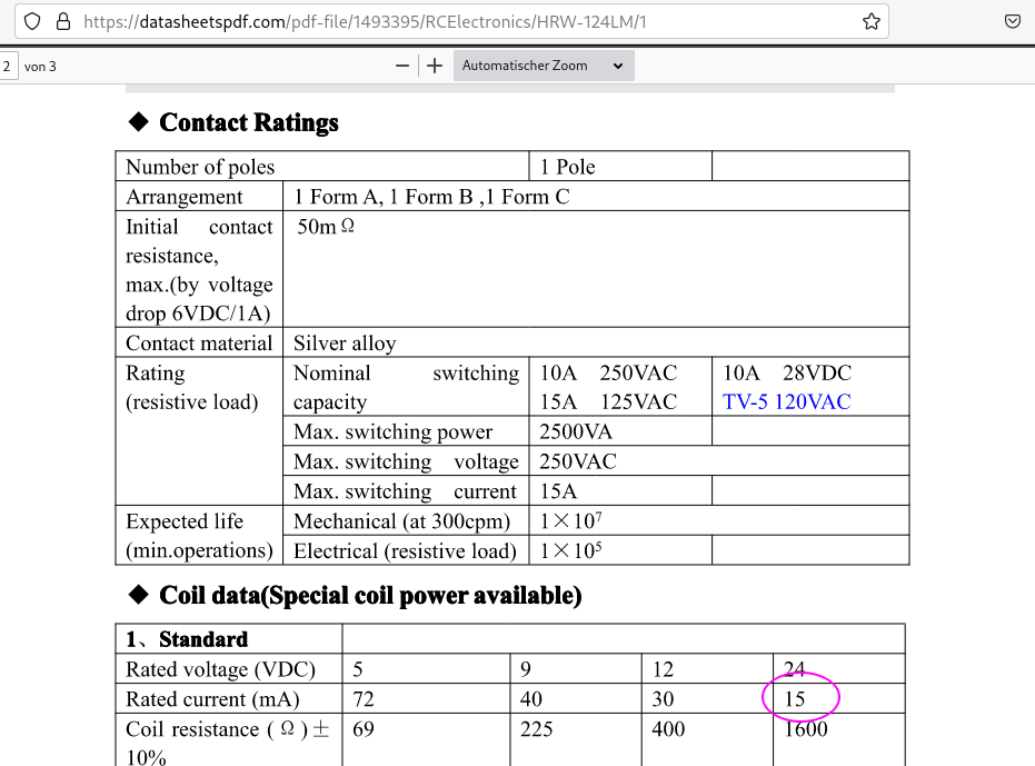

H. H. schrieb:
> Und der braucht mindestens 15mA...
Das Relais war auch für 15 mA ausgelegt.
von H. H. (Gast)
Stefan F. schrieb:
Nö, 11,25mA, 75% von 15mA.
Ich sehe immer noch 15 mA. Auch bei gleichförmigen Relais anderer
Hersteller.
von H. H. (Gast)
> Hersteller.
Das ist der Nennstrom, nicht der "must operate".
Ich bleibe bei 15 mA. Das Relais hat 1600 Ω. 24V / 1600Ω = 15 mA

von H. H. (Gast)
Du hast es nicht verstanden.
Optokoppler: mindestens 15mA.
Relais: mindestens 11,25mA.
Doch ich habe das schon verstanden. Da das Relais mit 15 mA angesteuert
wurde, liegt es nahe, den Optokoppler ebenfalls mit 15 mA anzusteuern.
SO kann man sicher sein, dass die Schaltung nicht spinnt, bloß weil die
Stromstärke nach dem Umbau anders ist.
von H. H. (Gast)
Stefan F. schrieb:
Nur dumm, dass dann keine Alterungsreserve für den OK mehr da ist.
Darauf bin ich bereits eingegangen.

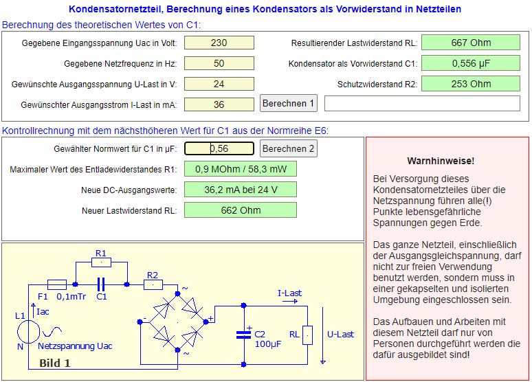

Nochmal zum Thema Kondensatornetzteil und Auslegung
Stefan F. schrieb:
> Etwas mehr als der minimale Strom klingt gut, allerdings könntest du
> damit das (Kondensator-)Netzteil überfordern.
Der C hat 0,56uF -> 24V hatte ich nur gemessen (23,8V-23,9V)
Nach dem Angehangen Screenshot und dem Rechner
[https://www.electronicdeveloper.de/SpannungKondRV.aspx] sollte das
C-Netzteil also auf Rund 36mA ausgelegt sein.
jetzt weiß ich natürlich nicht, was das Radarmodul und die
Verstärker-Schaltungen an Strombedarf haben... aber ich denke (hoffe),
dass ich da mit 18-20mA (ggf. 22,5mA) auskommen sollte. bei zu großen
Strom würde doch ohnehin die Spannung einbrechen und sich somit der
Anteil über dem neuen RV reduzieren.
Da die Last ja auch nicht konstant ist (Relai ein/aus) müsste es
eigentlich ohnehin auch via Zener Diode stabilisiert sein und somit ggf.
auch etwas Reserve bieten. Kann nur eine kleine Glas-Diode (vermutlich
Zener) ausmachen.
Weitere 3 Bauteile mit der Aufschrift "AT" kann ich nicht einordnen.
R2 ist leider mit einem Schwarzen Mantel (Schrumpfschlauch?) überzogen
und
R1 liegt unter R2 (SMD) kann ich wenn nur mal ausmessen... aber auch
nicht so entscheidend.

von Mike (4kk)
Ich nochmal…
Also Bauteile eingebaut.. erstmal nur Versorgungsspannung dran..
1,23V über LED aber Versorgungsspannung schon runter auf 20V
Am Ausgang liegt Spannung an, bzw. schaltet er 230V! Schonmal gut!
Aber leider reagiert die Eingabebaugruppe die angesteuert werden soll
nicht.
Kann ich mit dem Triac im OK Verhältnisse schaffen, wo dieser leitend
wird aber fast kein Strom fließt? Ansteuerung zu schwach o.Ä.?
Ich weiß halt leider nicht, was in den Weitbereich-Universaleingängen
der FTS14EM Baugruppe (die Angesteuert werden soll) für Bauteile verbaut
sind.
Aber das da bei 230V gar nichts passiert?!
Hab mal schnell die Stromzange über den 230V Ausgang geklemmt… (2A
Messbereich) Ergebnis: 0.000A
Die Versorgungsseite sagt 0.004A
Einen BWM mit Reali als Refferenz getestet: im Schaltmoment kurz 0.032A
danach auch 0.000A
Nach der Kennlinie (siehe Anhang) des MOCs passt das auch zum Strom von
0,31mA
