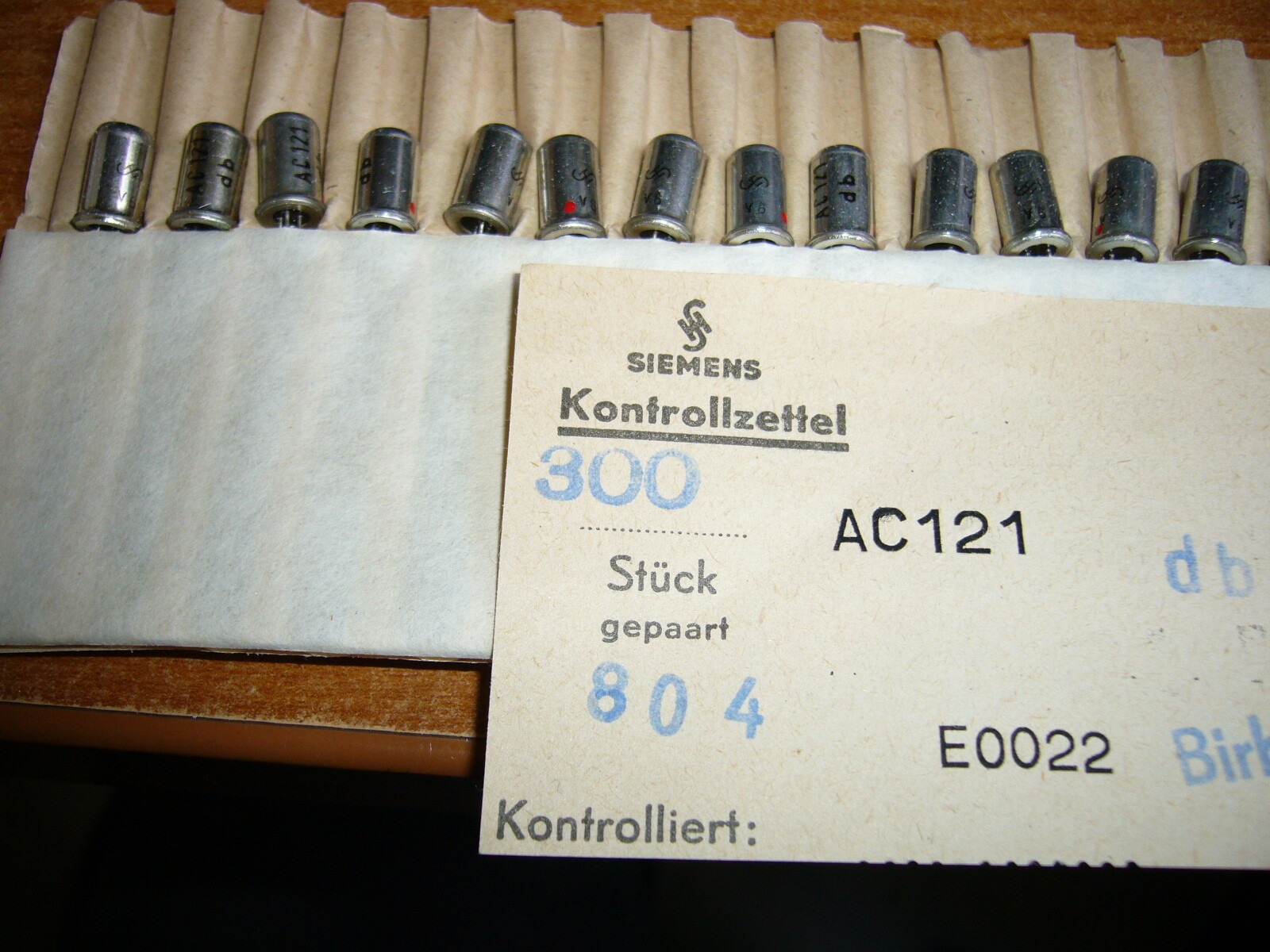

von Steffen E. (steffene)
Weil ich nichts Besseres zu tun hab, musste ich mich damit beschäftigen
Ohne Gewähr, nur Sammlung wegen oberem Hinweis auf Paarung
Anderer Transistor als Beispiel: Siemens AC121 gab es in gepaart(ebenso
acy33). In den Datenblättern stehen auch Paarungsbedingungen
Hier scheint "AC121 db" darauf zu stehen, mit Siemens Kontrollzettel
"gepaart". Bezeichnung "db" explizit ist nicht im AC121 Datenblatt
vorhanden, aber "gepaart" oder "komplementär gepaart"
https://i.ebayimg.com/00/s/MTIwMFgxNjAw/z/HBYAAOSwgLthhBlG/$_57.JPG?set_id=8800005007

von H. H. (Gast)
Bei denen steht sogar das Herstellungsdatum drauf: V6 = Juni 1967.

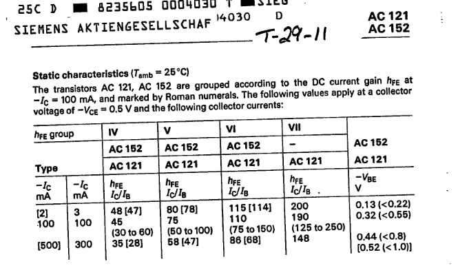

von DSGV-Violator (Gast)
>> ok das könnte auch VI heissen und nicht V1
> So ist es.
Und wieder falsch ...
Es heisst "römisch 6" ...
https://de.wikipedia.org/wiki/R%C3%B6mische_Zahlschrift
Im Anhang der Datenblattauszug für den AC 121 für Ⅳ bis Ⅶ
